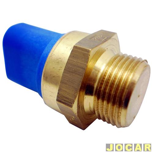

nao estou encontrando para comprar o mte 760 vou comprar pela iternet alguem sabe de um site que venda
Realmente, melhor trocar o aditivo e colocar um confiável. Sobre o Cebolão, veja aqui e esta empresa é confiável, mas não deixe de exigir do vendedor que seja realmente MTE 760.
http://produto.mercadolivre.com.br/MLB- ... 715594-_JM

Almeidão escreveu:Sobre o Cebolão, veja aqui e esta empresa é confiável, mas não deixe de exigir do vendedor que seja realmente MTE 760.
Comprei meus 2 cebolões dessa loja e foi super tranquilo. Chegaram rápido e sem surpresas!
Re: duvida
por Thiago Menezes » 21 Mai 2014, 09:30
Pode comprar sem medo na Jocar a empresa é séria e trabalha com produtos de qualidade, pode ir tranquilo :88:

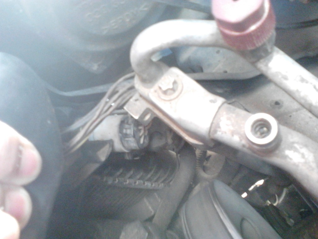

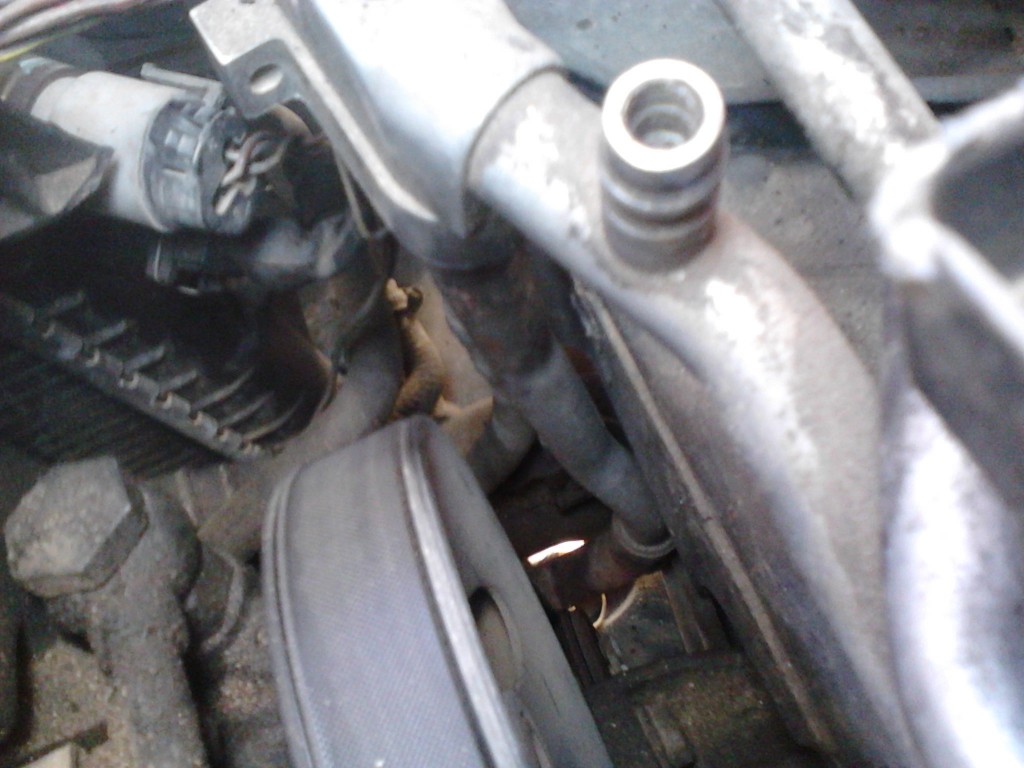

Senhores... Desculpem a demora pelas fotos. Problemas domésticos....
Seguem as fotos do Radiador com os 2 cebolões, são de celular, mas pode se ver bem.
O 1º Cebolão é cinza "de cima". na lateral direita do Radiador. A Tomada é triangular.
O 2º Cebolão é Preto. "de Baixo" A Tomada é Retangular.
E para não confundir, Os Pressostatos de Alta e Baixa na linha de pressão do Ar Condicionado, que ficam quase embaixo do Radiador.
Ajudem ai...

Thelvis, o seu carro teria que ser somente um cebolão, este redondo mas não quer dizer que seria exatamente este, teria que ser redondo no grau que eu comento e que é o MTE 760. O problema não é só colocar ele ali, na verdade precisa descobrir o que o outro está fazendo, ou seja o que foi feito para colocar este outro, eliminar ele e assim ajustar um duplo que é o redondo 760 para fazer todo o trabalho. Acredito que alguem possa ter feito algo para evitar a compra de um novo e possa ser que este redondo esteja com um estagio queimado.
Sempre discordei com as temperatura que comentam aqui e continuarei discordando, gastei bastante dinheiro para ajustar a do meu carro para ficar como deve ser uma temperatura ideal de um motor e não importa qual motor seja e ele tem que ser igual era quando novo. Deixo claro que se alguem tivesse dito para mim fazer o que eu fiz, e é exatamente o que eu falo para vocês fazerem, eu teria gastado 70% menos do que eu gastei. E não fiz nada mais do que colocar ele como quando ele era novo, não inventei nada, não mudei nada, só descobri que alguem maltratou ele demais e eu acertei. Hoje desfruto de um carro que gosto e que penso vai durar muito ainda.
Talvez voce não tenham visto ainda este filme que fiz sábado sobre a temperatura do meu carro. Olhem e ai tirem suas conclusões sobre o MTE 760, sobre a Termostática 82º, Aditivo de primeira linha e radiador limpo.
