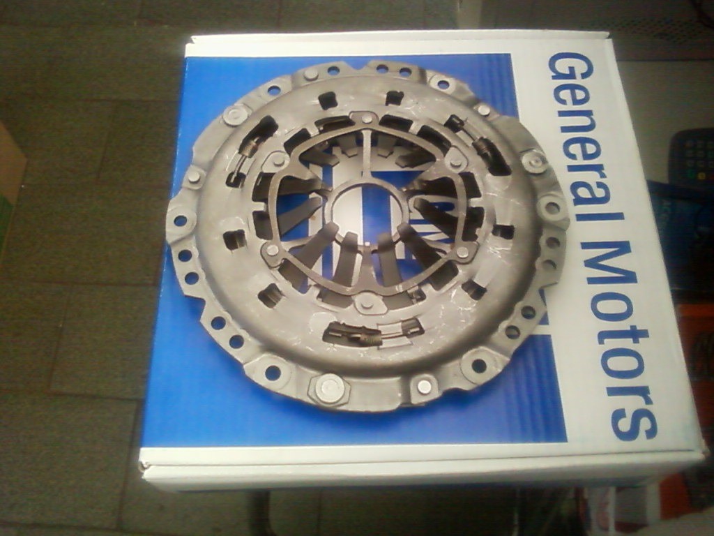

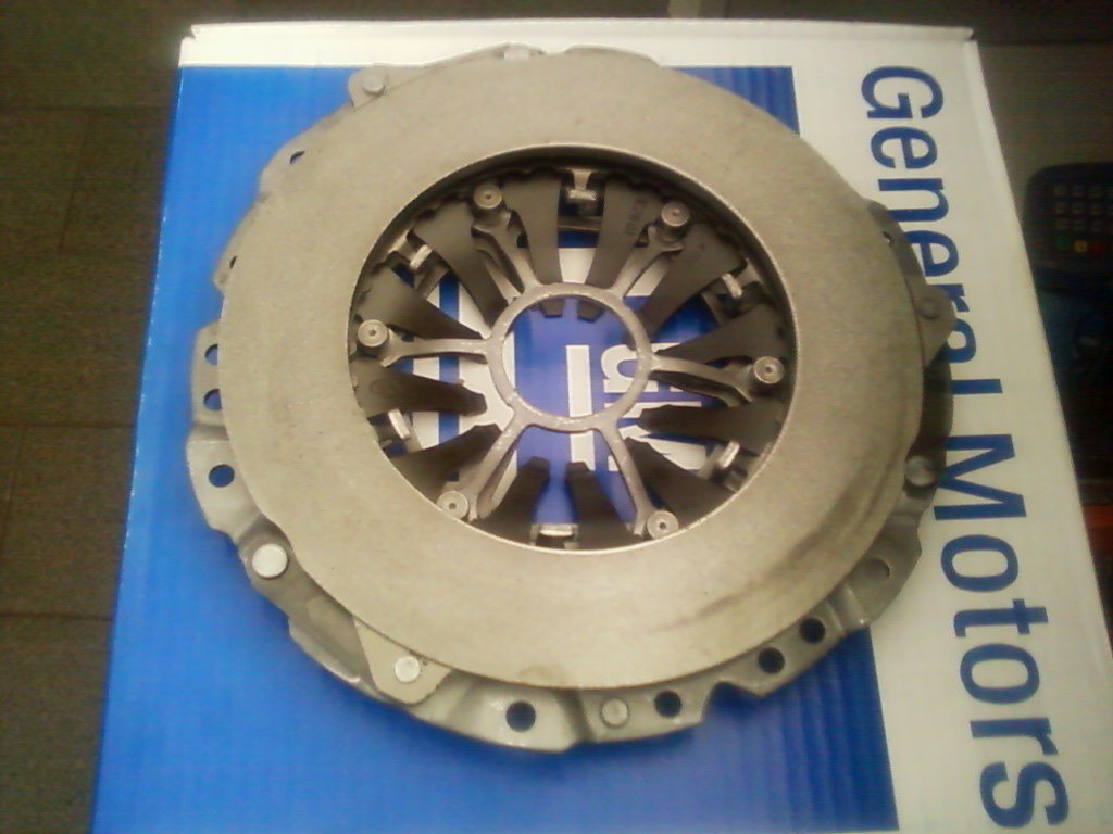

Kit de Embreagem com o Regulador

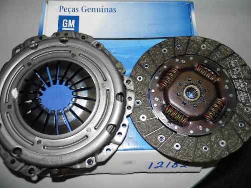

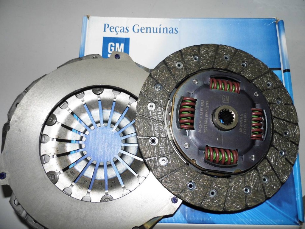

Kit de Embreagem sem o Regulador

Gente, agora eu preciso de uma aula!
Que peça é essa que eu nunca vi? :47:

Segundo o meu mecanico, é um dispositivo que mantem a regulagem do pedal da embreagem quanto a maciez e altura, falamos com um consultor técnico de uma concessionaria e com o vendedor mais experiente da Accioly (Sr. Nicácio, só falo com ele o velhinho manja) que confirmaram esta informação, mas o kit "normal" funciona normalmente, inclusive eu instalei o kit "normal".

Ah, como adendo, se esse dispositivo deixa de atuar corretamente, a embreagem começa a patinar, dando a sensação de desgaste, inclusive foi o que aconteceu com meu carro.
50 mil km e a embreagem ja era?? Ao abrir e fazer estas constatações fiquei mais tranquilo.
