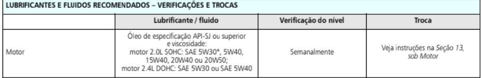

Boa noite pessoal, sou novo aqui e estou com uma dúvida com meu elite 16v 2.4
Quero fazer um teste no motor dele
Atualmente ele está a usar o óleo 15w40 semi sintético...mais começou a encharcar uma vela do último cilindro bem pouco demora 2 semanas para começar a falhar e eu ter que retirar a vela e limpar ....
Minha ideia era mudar para o óleo 20w50 mineral para ver se ameniza e prolonga o tempo do motor , não quero abrir agora
Minha dúvida é , esses motores 2.4 16v aceita esse tipo de óleo ? 20w50 eu sei que aceita no 2.0 8v mais este meu tenho medo de não lubrificar e bater o motor
O que acham ? Posso fazer sem medo ? :2:

Murilo silveira escreveu:Fuente del Mensaje O que acham ? Posso fazer sem medo ?
Imagemfatade lubrificação nao vai ter , não manual indica oleo 5\30 \\ 5w40 para os 16v no meu utilizo 15w40 , tem que ver o motivo de molhar a vela pode ser os aneis ou camisa ovalizada , mais geralmente depois dos 150\160 mil kilometros os vedadores de valvulas ja estam no fim da vida util .
