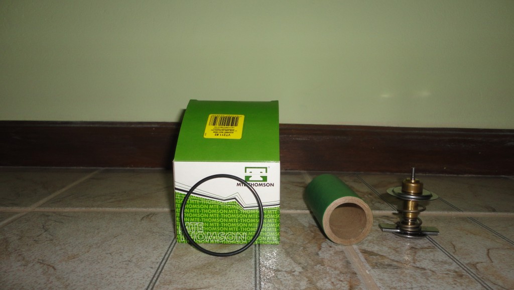

Tá na mão, refil + anel da termostática + aditivo! Só realizar a troca na criança agora :102:
