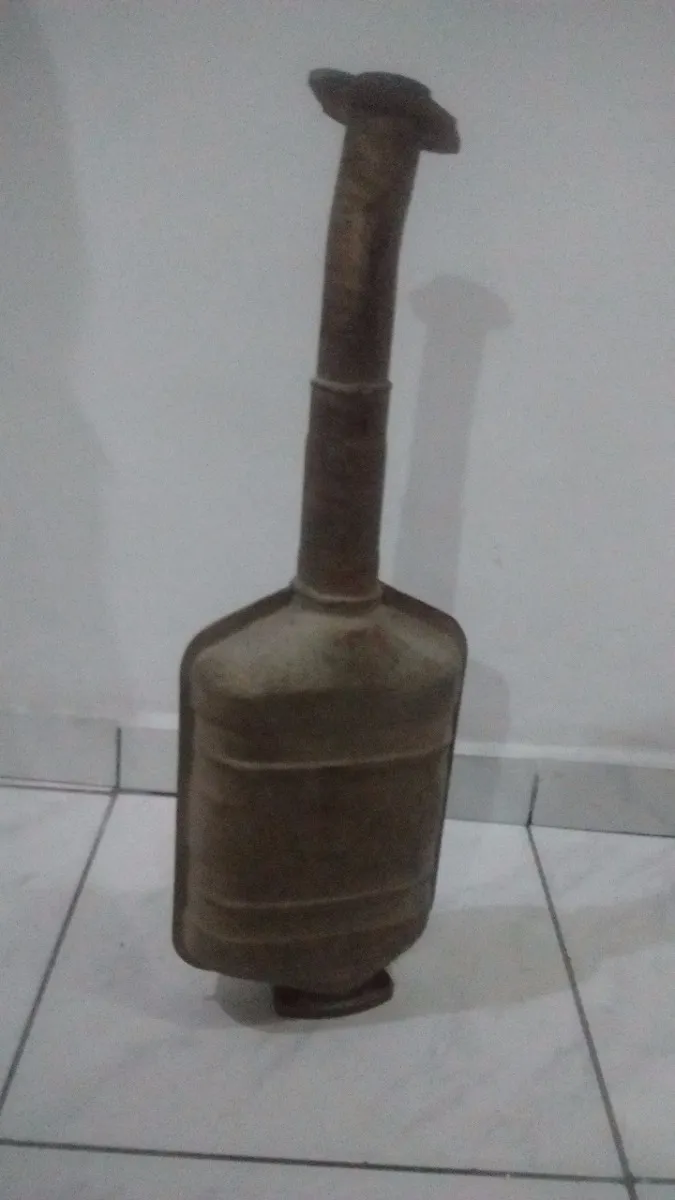

Almeidão, não sei como é o catalizador do Vectra B, mas do Vectra A é este da imagem:
Vocês sabem me dizer se consigo usar um catalisador que é redondo no lugar do meu que é este aí de cima? Quanto fica em média o valor para fazer a adaptação?

Vectra B também é achatado assim, e eu coloquei o do gol 1,8 redondo. Tive a sorte de comprar completo com descarda e tudo em um desmanche e a peça era nova e original. Desmontei tudo e ao cortar o meu que era soldado na frente, eu cortei um pedaço da peça que ele é parafusado e soldei no meu. Em um resumo final, ele hoje é parafusado e se eu quiser trocar basta comprar um novo, mas ele está muito bom e funcionando bem.
No seu caso, eu compraria sim um destes do ML, e com certeza não ficaria caro para colocar no seu carro, eu não acredito que alguém cobre mais que 100 reais para fazer isto em um local que mexe com escapamento e se você achar esta peça neste local, eles colocam grátis. Eu não colocaria um abafador o qual não sabemos o que tem dentro e nem deixaria sem nada para não ficar este Ruido de Fiat Uno.

nao tem problema encuanto ao formato do catalizador se tiver o mesmo fluxo de ar que o original . a leitura da sonda lambda se ve afeta se ela esteber depois do catalizador
o como en alguns ford ou toyota que tem duas lambda uma antes e uma depois do catalizador tornando inviabel a retirada do mesmo no caso do vectra a noa sei a poscisao da sonda mais se ela estever antes do catalizador nao teria pq modificar a leitura da sonda. no meu vcd o catalizador fiz sumir e nao gasta mais nao asende luz de chek nao modifico nada alem do barulho. se o seu catalizador ta oco e o mesmo que nao ter entao a retirada dele nao influenciaria en nada

Sim, sem problema, o formato não importa como já foi informado de acordo com a informação do Chirola, que aliás peca nas informações da sonda antes do catalizador que são totalmente equivocadas. Sim, influencia na leitura e é um conjunto perfeito, isto porque os gases não passam tão rápido quando se usa catalizador, na verdade ele são empurrados e desta forma ali onde ela está fica bem mais quente do que com a descarga livre. A segunda sonda lambda é obrigatória a partir de 2011, ela ajuda ainda mais a injeção a não desperdiçar combustível e desta forma melhora a emissão dos gases.
Resumo geral, sem o catalizador, a sonda mesmo antes dele irá trabalhar errada fazendo o sistema injetar combustível além do poder de queima e assim o desperdício será maior e consequentemente mais gases nas ruas.
