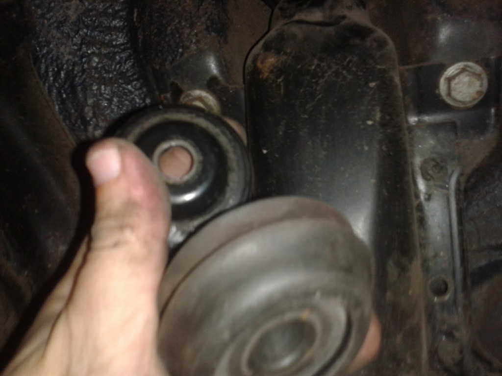

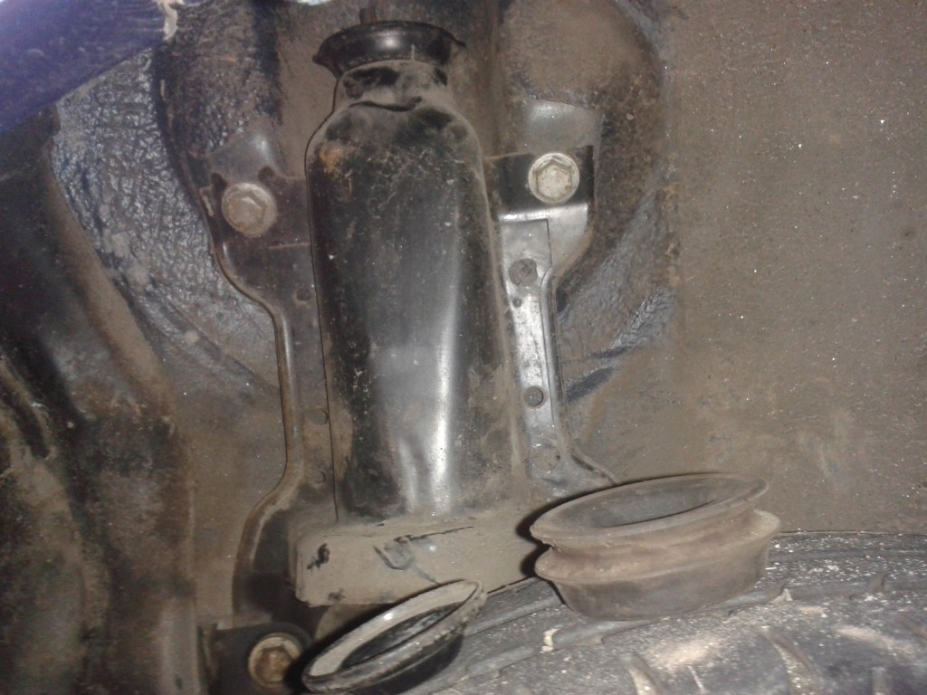

hoje fui tirar o protetor do para lamas e chegar no amortecedor ,guando tirei a proteção cai o kit do amortecedor da parte de cima ,só não achei a porca
ai encontrei outra na minha caixa de ferramentas e coloquei no lugar
a borracha estava perfeita ,dei uma volta no bairro e acabou o barulho :88: valeu almeidão

quem foi que montou isto antes, voce deu sorte não ter acontecido nada contigo, este amortecedor que segura o eixo do carro. Óbvio, voce desmontou para colocar no local ok? alí usa uma porca com trava justamente para não soltar.

viu almeidão eu não tirei o amortecedor do lugar nem o suporte,só coloquei a borracha e a arruela grande no lugar e coloquei uma porca que tinha aqui ,não ficou perfeito mais já acabou o barulho ,agora e levar no mecânico para trocar o amortecedor e o kit

isto mesmo, não tem como apertar no local porque a propria haste é uma porca na ponta que deve ser segurada para apertar a porca grande
