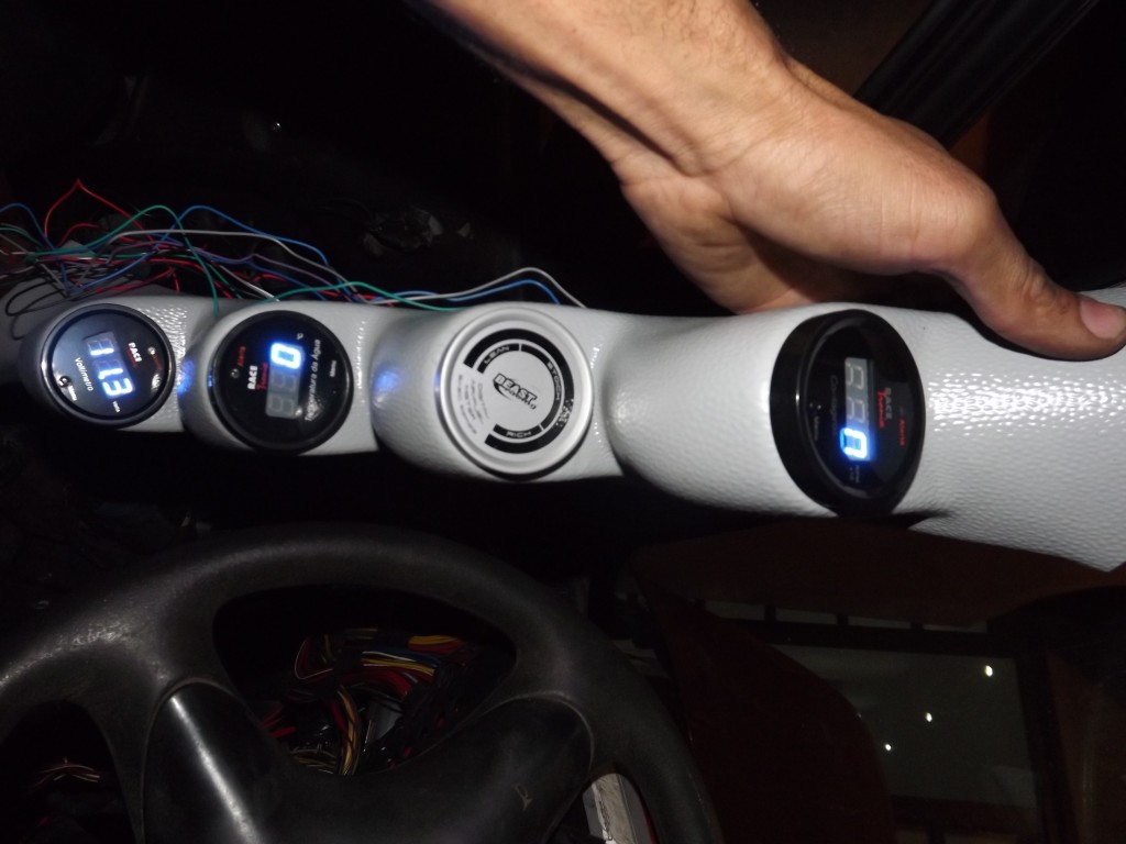

Bom dia galera,
gostaria de pedir uma ajuda aos gurus... hehe
Alguém poderia me passar o esquema de conversão dos chicotes do painel do vectra B p/ o painel do 2005?
Estou tentando instalar o rpm digital e o hall meter... Alguém saberia qual o fio que manda o sinal do rpm no painel e qual da que manda o sinal da sonda pra central?

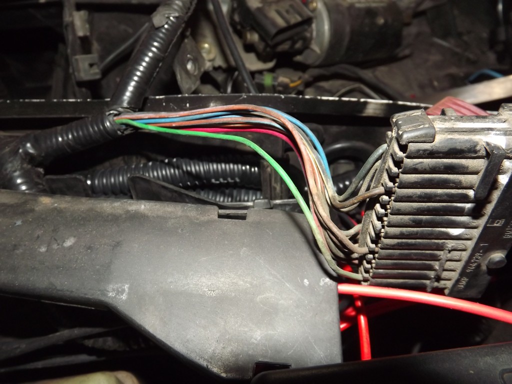

e ai garoto eu instalei no meu
por zica04 » 09 Set 2014, 12:24
eu usei este fil verde para ligar o contagiros Imagem[url=http://www.clubedovectra.com.br/]para intalar hall meter eu usei o fil da sonda lambida obs o positivo eu usei o pos chave do acendedor de cigarro Imagem

Onde fica este conector? Quero instalar no meu vecao 2000, mas não achei este bendito fio verde.... s2 alguem puder ajudar agradeço muito. :13:

Um dos relógios que comprei é temperatura do óleo, ele tem um sensor para ser instalado, mas não qual local posso colocar.
Alguém já o instalou, ou sabe me dizer se consigo este sinal de algum lugar do painel ou módulo?

LEMANN escreveu:Onde fica este conector? Quero instalar no meu vecao 2000, mas não achei este bendito fio verde.... s2 alguem puder ajudar agradeço muito. :13:
O CONECTOR FICA PERTO DO RESERVATORIO DO FLUIDO DE FREIO

Olá amigos, eu queria pegar esse fio dentro do carro.... Onde ele fica? Vi que o fio verde vai para a caixa de fusível.... Seria esse fio verde????
