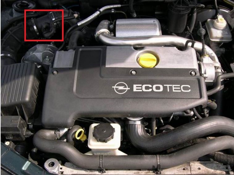

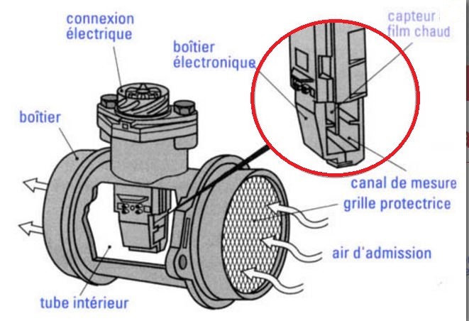

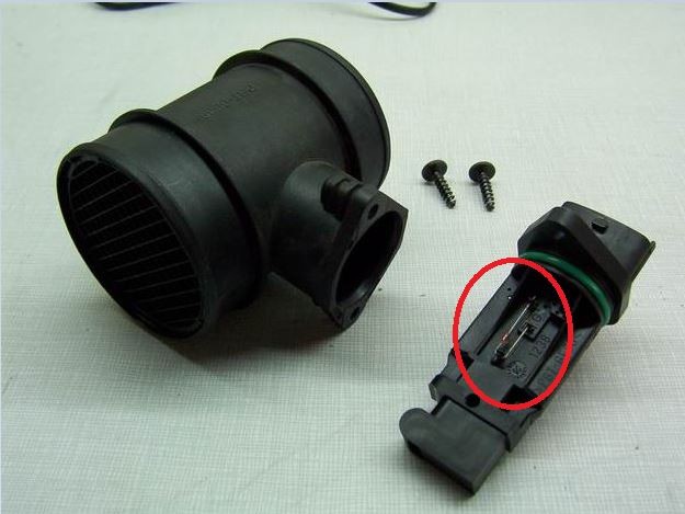

Ola jtuga01
Não sei qual foi o numero do defeito que foi encontrado para detetar que éra o sensor de temperatura, eu penso que é o sensor de temperatura situado no medidor de vazão, (no sei se é assim que se chama no Brazil) vai aqui a foto.
Compre um limpador de contactos eletronicos.
Desmonte esta péça com muito cuidado que aqui ela é muito cara a volta de 300 €.
Com o limpador não de perto mas de longe, para no destruir a lamina, exemplo de fora do tubo, deia pequenos toques para sair o liquido de limpeza, deia tambem um pouco na Diodo Zener que se encontra no interior, deite pouco liquido e espere que ele se evapore antes de voltar limpar novamente .
