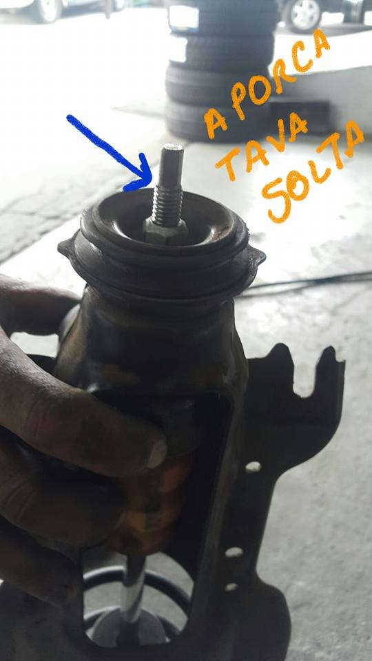

:13: Barulho tunc, tunc... na roda traseira, lado do carona... parecia vir do lado do encosto do banco traseiro... Tirei todo carpete da lateral traseira... tirei os bancos e encosto traseiro... Andei com o carro... eu no porta malas pra escutar de onde vinha esse barulho insano... NÃO SE PERCEBIA O QUE PODERIA SER... Mas o problema foi resolvido... ERA UMA PORCA SEM APERTOOOOO...
:105:
O barulho parecia vir dessa parte:
Vi várias pessoas com o mesmo problema... Esse problema foi resolvido com o aparto da porca que aparece nesta foto:

Agora ficou claro, é na torre do amortecedor. Realmente pode dar um barulhao ai. Vlw

Entrando aqui e olhando alguma coisa, na foto do amortecedor vejo o batente colocado errado, está ao contrário e não sei se é este o problema.
Bem, estou vendo a base reta para baixo, se estiver assim, está errada a montagem do batente que ficaria dançando para cima e para baixo, enquanto ele correto ficaria fixo na parte superior..
