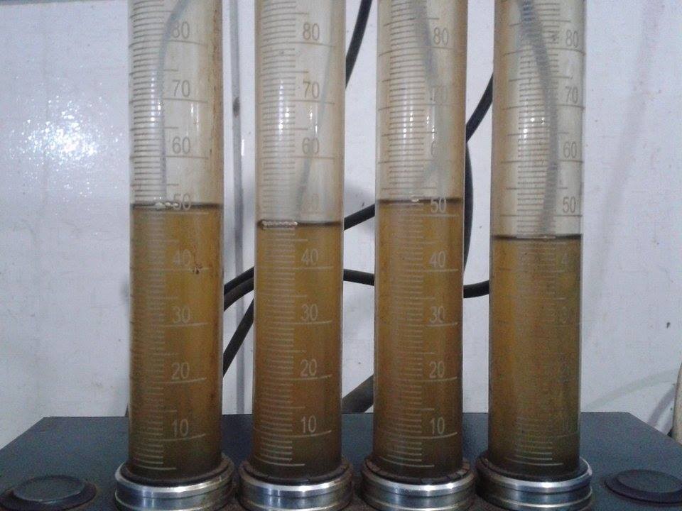

Bom pessoal, prosseguindo na missão... Daqui a pouco vão se estressar cmgo e nem vão mais responder devido tamanha teimosia... Bora ao que interessa... Bicos na bancada, da direita para a esquerda cilindros 1 ao 4, antes de colocar no ultrassom o nr 1 mal molho o fundo do tubo, e os outros ficaram mais ou menos nessa proporção de diferença da foto abaixo...porém depois da ultrassom, o bico 1 voltou a pulverizar isso ai da foto...eu acho, e pelo que andei lendo, que cada bico deve dosar proporções iguais de combustível, certo? Senti uma leve melhora no carro, parece um tanto mais esperto, mas ainda falta alguma coisa para um carro com a potencia que o vectra tem...(sim eu sei que é pesado entre outras coisas) mas ele não era assim...então agora me resta providenciar um sensor de rotação e uma sonda. Para quem não está mto bem de grana, qual dos 2 troco primeiro? (não sei quem NUNCA trocou essas peças, provavelmente as 2 são originais).
Foto dos bicos:
Dúvida Dupla!
por Almeidão » 31 Mar 2017, 08:20
GazzanaVCD97 escreveu:Fuente del Mensaje Bom pessoal, prosseguindo na missão... Daqui a pouco vão se estressar cmgo e nem vão mais responder devido tamanha teimosia... Bora ao que interessa... Bicos na bancada, da direita para a esquerda cilindros 1 ao 4, antes de colocar no ultrassom o nr 1 mal molho o fundo do tubo, e os outros ficaram mais ou menos nessa proporção de diferença da foto abaixo...porém depois da ultrassom, o bico 1 voltou a pulverizar isso ai da foto...eu acho, e pelo que andei lendo, que cada bico deve dosar proporções iguais de combustível, certo? Senti uma leve melhora no carro, parece um tanto mais esperto, mas ainda falta alguma coisa para um carro com a potencia que o vectra tem...(sim eu sei que é pesado entre outras coisas) mas ele não era assim...então agora me resta providenciar um sensor de rotação e uma sonda. Para quem não está mto bem de grana, qual dos 2 troco primeiro? (não sei quem NUNCA trocou essas peças, provavelmente as 2 são originais).
Foto dos bicos:
uma coisa certa as duas peças precisam ser Bosch, ou uma que a Bosch vende que é a mesma que vem Original do carro. Pela situação do carro, eu rocaria a sonda primeiro. Mas parece que ele está igual o comentário que fiz, com muitas peças ruins e tem ainda o posicionador da Borboleta que pode ter defeito também.
