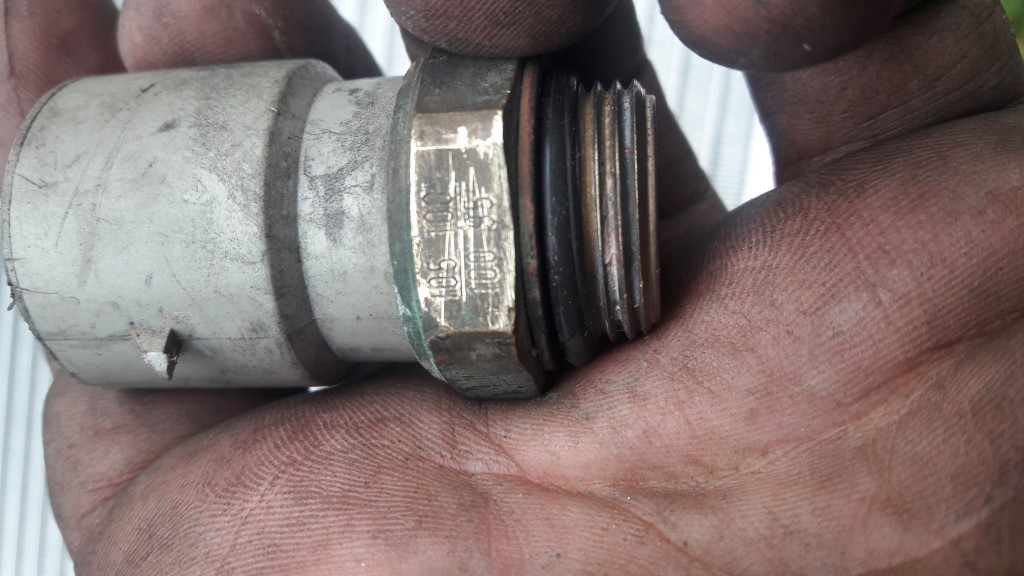

isso mesmo chirola, por isso quero entender como é o funcionamento pois a fabrica deixou uma configuração nessa ECU e deveria ser equivalente a temperatura do cebolão mas vai saber quais parametros colocaram para acionar o primeiro e seg estagio... se ligar o AC por exemplo ja vi ele acionando o segundo estagio por isso.!
a questão que meu carro usa os dois sensores, vou deixar as fotos para ilustrar, esse de um fio APENAS envia o sinal ate o painel, ele é um sinal terra com resistencia quanto mais quente maior o sinal, se vc por exemplo desconectar o fio dele e colocar no bloco (aterrar 100% o fio desconectado do sensor) o ponteiro vai subir a temperatura la no maximo, mesmo com o motor desligado (bom ate pra testar o ponteiro isso)
fui ver aqui e meu fio esta sim com formacao de zinabre na ponta, vou refazer essa parte, lembro q tem uma emenda com solda tambem, mas ai fico pensando......se ele "esquentaria" com um sinal terra bom, deveria fazer o contrario, digo, marcar mais frio, com um sinal de terra "fraco;ruim"....
e por fim usa esse outro sensor de dois pinos que vai na valvula termostatica, esse SIM é responsavel pela injecao e monitoramento de temperatura, é por ele que a ECU controla os parametros de injecao e acionamento das ventoinhas. esse sim, de fato como postei no inicio, ainda nao descarto uma fiaçao ruim ate o modulo, qq coisa atrapalhando o sinal dele pode causar essa confusão esporadica...
mas oq esta pegando é, qual deles é o culpado? o carro estaria de fato esquentando demais pq o da central nao aciona as ventoinhas no tempo certo (sensor principal de dois pinos ou fiação dele) ou esta tudo perfeito e é apenas uma leitura mentirosa no painel? (sensor de um fio, fiação, marcador..)
ja vi que vou ter q ir testando varias coisas, quero mesmo passar cabos novos do zero pra eliminar essa possibilidade de fiação velha. Se alguem tiver o diagrama eletrico no vectra b 2000 agradeco muito! achei um aqui mas é do 98 diferente do meu...

jm_vectrab escreveu:Fuente del Mensaje isso mesmo chirola, por isso quero entender como é o funcionamento pois a fabrica deixou uma configuração nessa ECU e deveria ser equivalente a temperatura do cebolão mas vai saber quais parametros colocaram para acionar o primeiro e seg estagio... se ligar o AC por exemplo ja vi ele acionando o segundo estagio por isso.!
Estou vendo algo a mais na foto, vejo uma proteção no sensor que parece ser teflon ou o famoso veda rosca, não pode tem que ser puro, ferro com ferro para evitar interferencia no terra
Sua ideia de encostar o fio direto e ter um resultado bom e deveria ter no sensor também está errado. Esta ponta ai eu diria que deve ser grampeada com ferramenta específica ou soldado, porem eu cortaria este fio bem mais na frente e emendaria um novo com solda e onde cortar limpar bem o fio que deve está preto com zinabre e eu usaria acido fosfórico antes da solda para limpar o fio e como sempre eu digo para não soldar com o ferro quente conectado na tomada.
Sobre os sensores, sim os carros tem dois, o meu 97 tem estes ai não podem ser eliminado e para colocar cebolão a mudança é nos dois fios que chegam na caixa de fusível na frente da bateria, não altera o sensor

pois é almeidao, usei um pouco de silicone ali na ponta pois lembro vazamento pela rosca apos ter trocado esse sensor, tive que fazer essa porquice....
mas deixei uma parte sem silicone no comeco, nao isolou totalmente por isso ainda funciona.. se usar aquelas fitas teflon tb vai isolar... complicou agora...
sim vou desencapar mais longe e refazer boa parte desse fio, ate onde der ali por cima, acha uma boa ideia soldar a ponta do fio pra proteger e crimpar depois? vou atras do alicate correto pra crimpar tb

jm_vectrab escreveu:Fuente del Mensaje pois é almeidao, usei um pouco de silicone ali na ponta pois lembro vazamento pela rosca apos ter trocado esse sensor, tive que fazer essa porquice....
Infelizmente ali não pode usar nada, mas não acredito que seja este o problema. Ali é rosca cônica, tem que apertar até ficar bem justo e andar com o carro, se aparecer vazamento apertar mais 1/4 e fazer isto até parar. Este é o problema da rosca cônica, uns trocam e aperta de vez, no próximo não vedará mais. Mas deixa isto ali quieto e atenta mais para o fio mesmo.

Almeidão escreveu:Fuente del Mensaje uero entender como é o funcionamento pois a fabrica deixou uma configuração nessa ECU e deveria ser equivalente a temperatura do cebolão mas vai saber quais parametros colocaram para acionar o primeiro e seg estagio... se ligar o AC por exemplo ja vi ele acionando o segundo estagio por isso.!
coisa doida , o vectra foi avanzado na sua epoca e tem um diagrama eletrico com um poco de cada sistema , imagina que a ventoinha do 97 tem a resistencia la oendurada e não usa ela ,
vcta certo o sensor de 2 fios e o da central e o sensor de um fio é o do painel , olha achei a foto do cebolão do meu carro , o cebolão ainda original de fabrica
o funcionamento das ventoinhas no modelo 2000 deveria ser algo similar 95\100 100\105 para gasolina 100\105 105\110 era para os carros flex ou etanol. nunca teve carro flex ou etanol teria que confirmar mais se nãoto errado esses eram os valores
o segundo estagio com o ar ligado aciona pelo presostato ocarro pode estar na temperatura certa mais se aumenta a preção do gas do ar condicionado ele liga o segundo estagio para baixar a pressão isso é normal .
não achei tabela de resistencia para sensor de um fio mais imagino que não pode ser diferente da tabela do sensor de dois fios .
na vdd nunca parei para comparar a temperatura do painel com a que marca o scanner mais meu carro fica la nos 90\93 graus no painel, imagino que no scanner deve marcar alfo de 95 \98 teria que procurar o scanner pra ver mais , não lembro se emprestei ele o esta muito bem guardado akakakakakak
