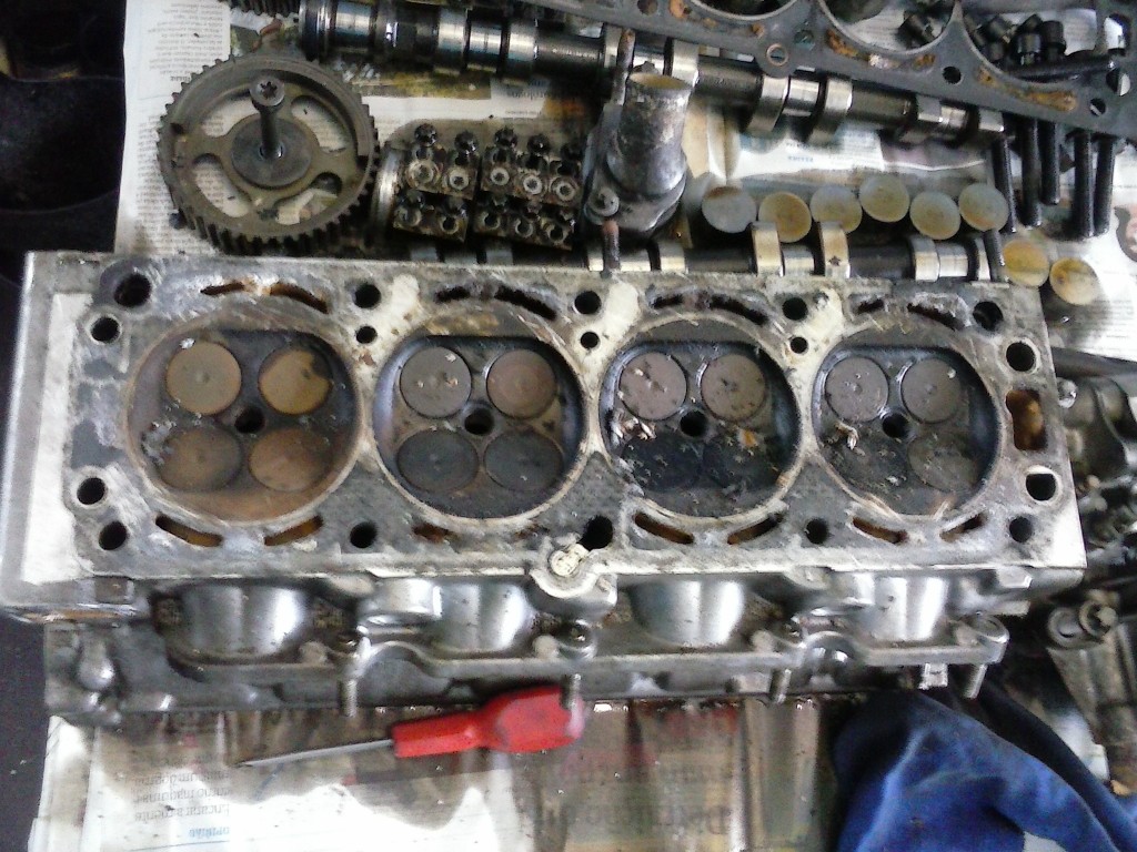

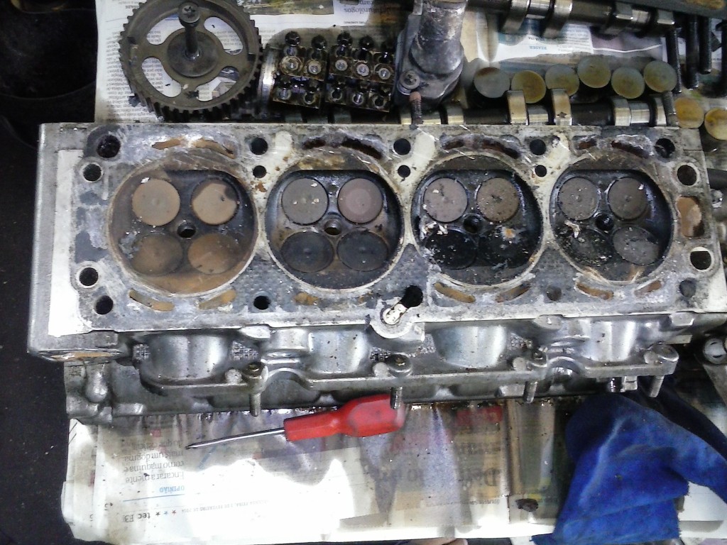

Bom galera,
Seguinte... deixei o carro em um sono profundo desde o começo do ano...
Pois sabia que a trepidação dele poderia ser algo grave...
Em resumo da história:
após passar em uma depressão o carro começou a trepidar e abaixar a água.
Achei que fosse um coxim quebrado ou agregado + radiador trincado...
Levei em meu mecânico para dar uma olhada na trepidação e ver se achava o vazamento...
Não achamos nada, aí ele foi checar as velas... e aí que bateu o desespero... tinha vela enferrujada e tinha vela encharcada de oléo!
Abrimos o cabeçote... e eis a surpresa:
Será feito o aplainamento do cabeçote, troca de todas as juntas, troca da válvula termostática, troca das velas.
Pra aproveitar também será feito a limpeza dos bicos..rs
Bom... se o carro estava liso assim... imagino depois que ficar pronto!

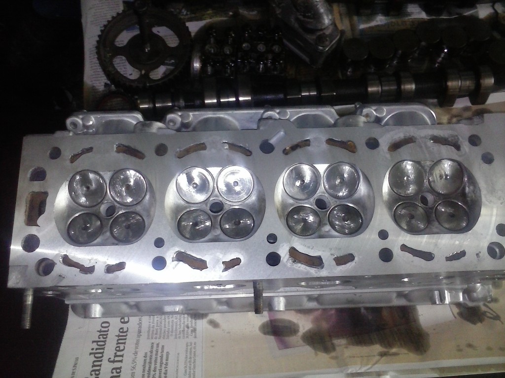

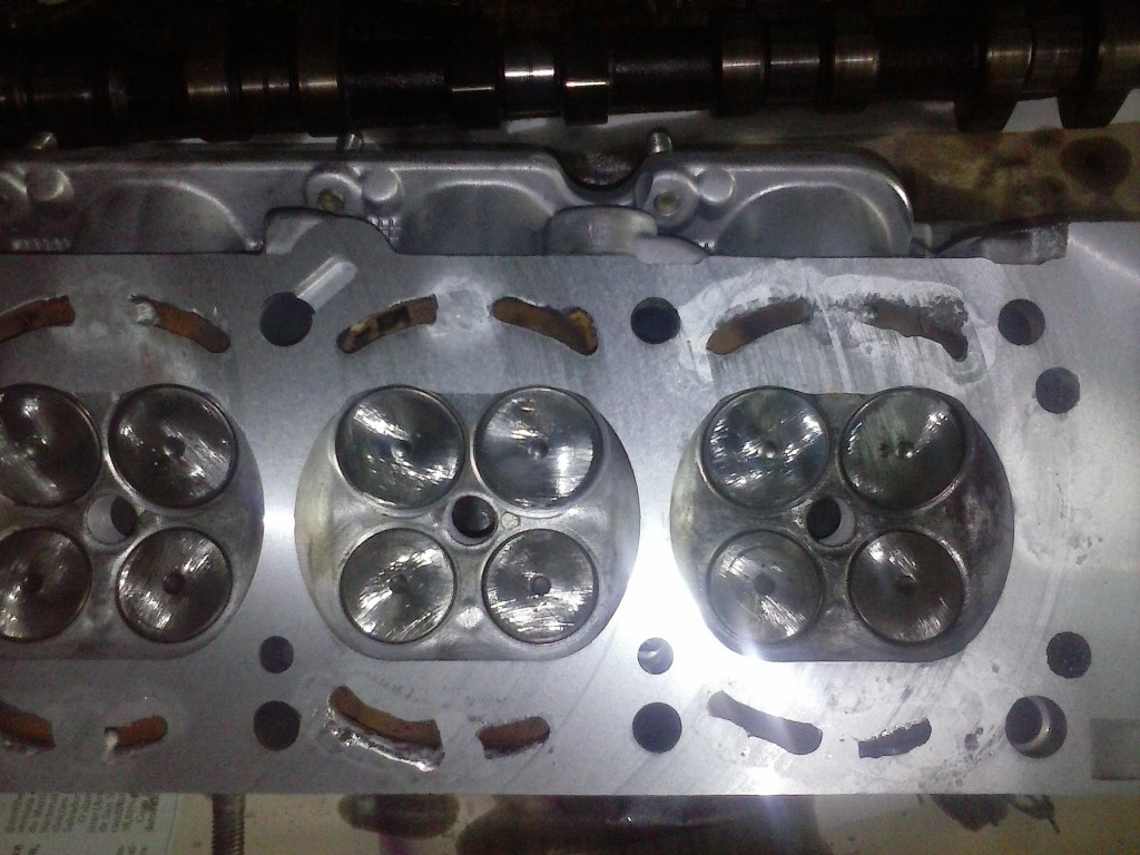

Bom galera, serviço feito... vou buscar a nave amanhã!
Precisou aplainar 0,3 micrômetros. O cabeçote não estava empenado, porém estava com as partes da junta pobres.. por isso foi necessário a aplainagem.
Veja como ficou após o banho e aplainagem:
Quando pegar a nave vou andar um pouco pra ver se a água vai ficar no nível e se a temperatura vai ficar de boa...
Se sim, mecânicamente a nave estará 100%!

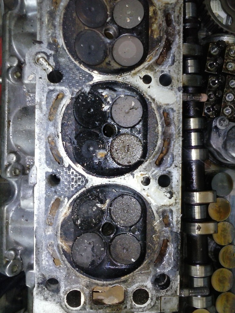

Galera sou novo no fórum e comprei meu Vecão tem cerca de uma semana, mas vou ter que fazer todo o cabeçote e virabrequim, mas olhando as fotos do amigo Leandro fiquei curioso, o meu mecânico mandou o cabeçote para a retifica por estar com a mesma corrosão que aparece no primeiro cilindro da direita para a esquerda na galeria de água, e o cabeçote da imagem acima voltou da retifica ainda com buracos, isso não dá problema se montado com esses buracos?? se não der não precisarei gastar R$800 na cheia do cabeçote do meu vecão, fiquei confuso agora... :2:

Eu acompanhei a montagem do cabeçote e pelo que vi que esses furos também estão presentes na junta. Acredito que não tem problema, desde que o restante esteja muito bem vedado e apertado!
Já rodei com o carro e está liso leve e solto! Uma delicia! Do jeito que tem q ser. Água sem baixar, temperatura não passa dos 90 e a tremedeira de mal de parkinson passou!!
Agora to feliz! Estava com saudades da nave redondinha...

Leandro os buracos que falei são os da corrosão, nas bordas dos buracos da galeria de água, entende?? acho que vou tirar o cabeçote da retifica, to sentindo que to tomando uma volta...
