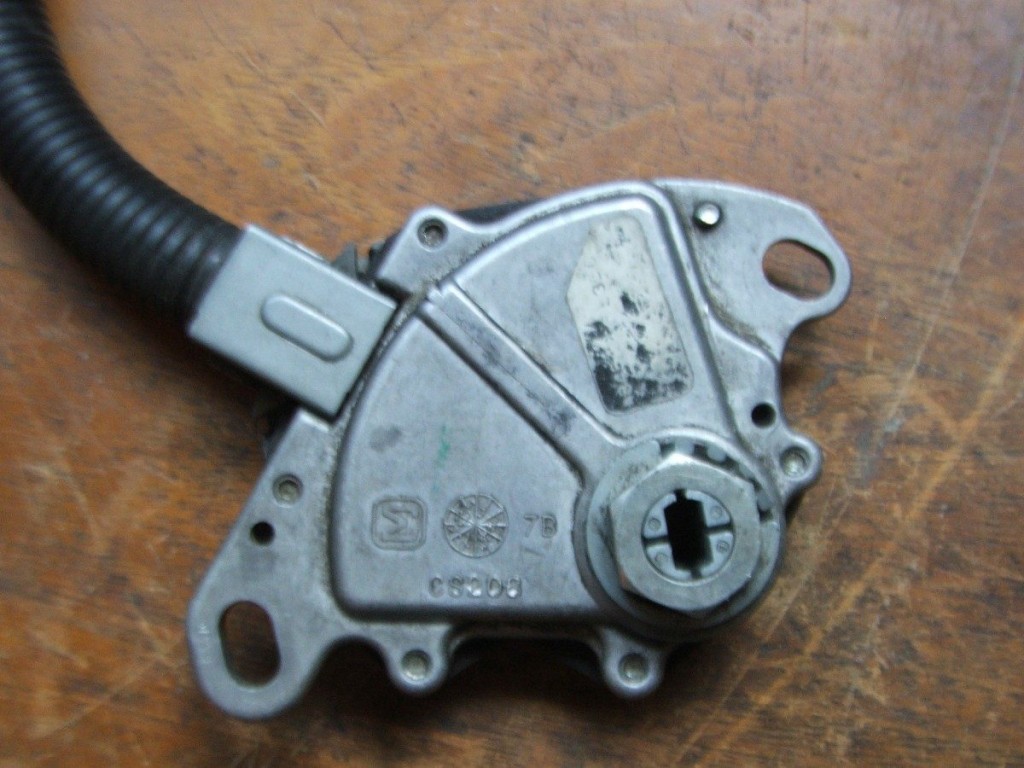

obrigado meu irmão..realmente era a caixa da cheve seletora pois dentro dela tem um dentes que da contato em umas chapas quando engata desgastou a peça coloquei uma nova original acabou o probblema mais uma vez obrigado
para quem não sabe da tal peça é essa da foto abaixo
