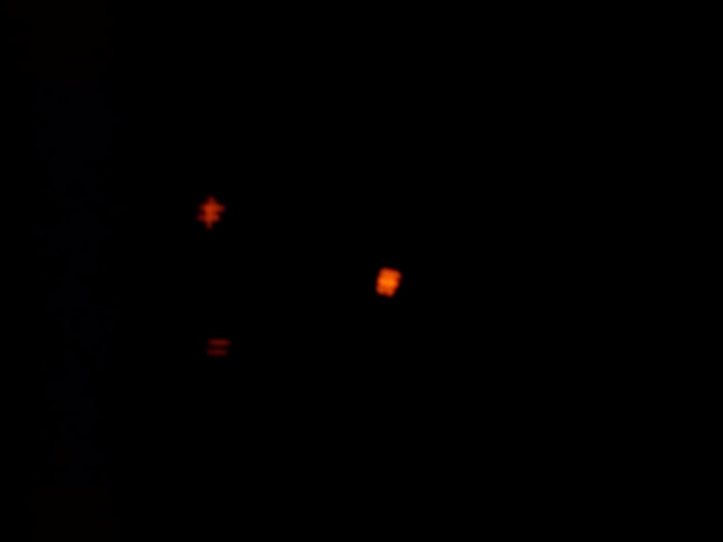

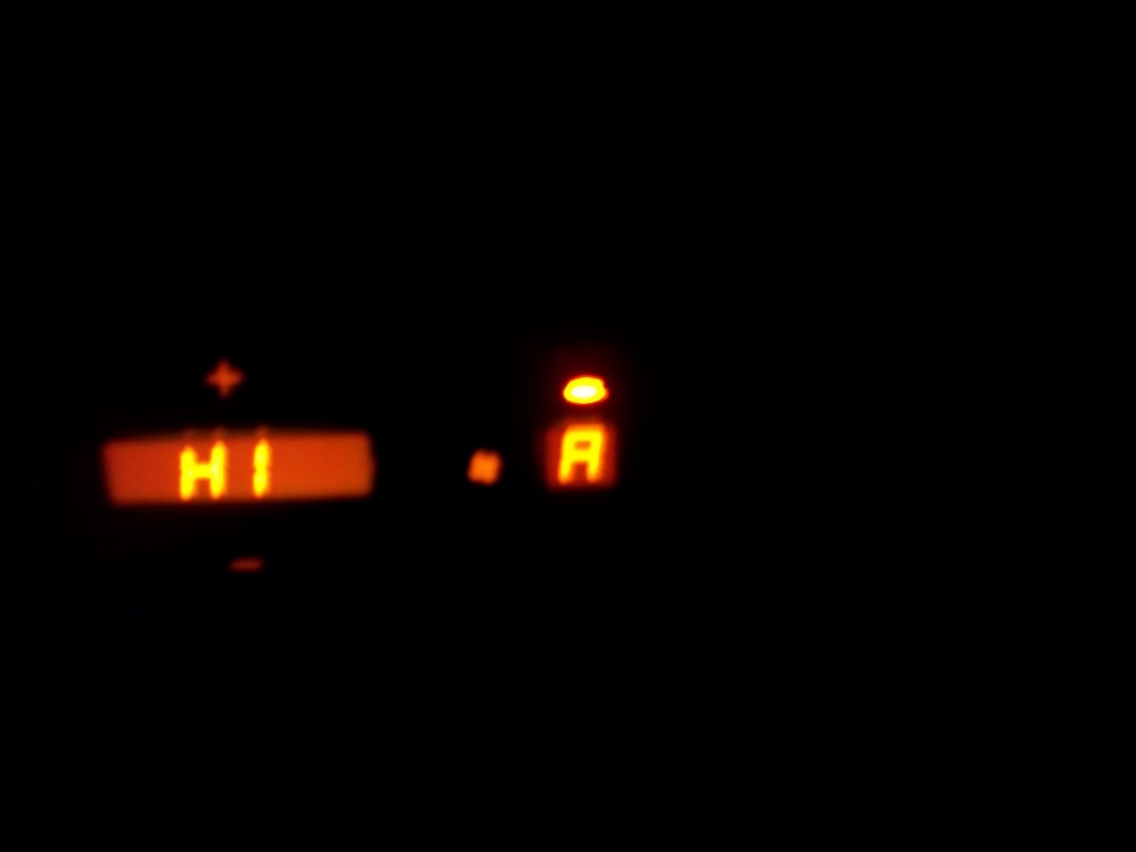

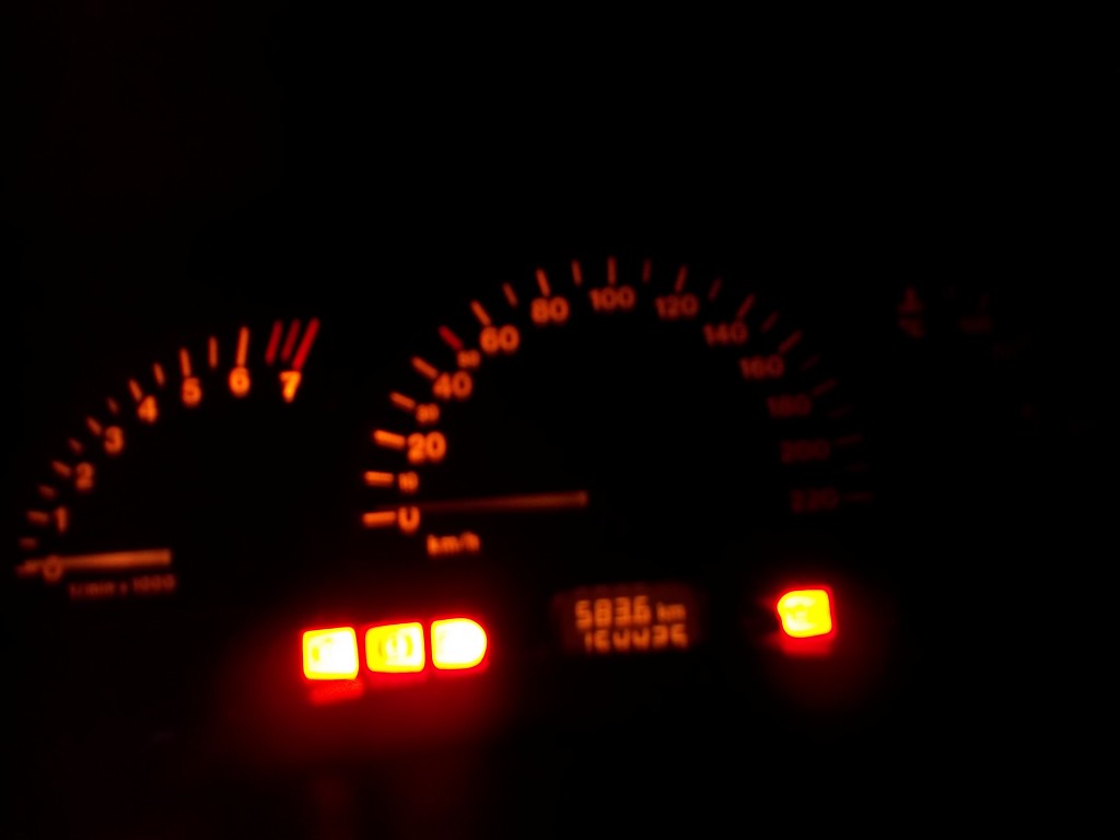

Fala Galera, Então estou tentando resolver mais esse Problema o Vectra desde que comprei ele acende as luzes pela ''metade'' do painel, do controle do ar digital e da luz da chave de luz, bem fraquinha o TID fica normal mas quando acendo as sinaleiras do carro (posteriormente acende as luzes do painel) ela enfraquece junto, mas não perco luz do farol em si, a pouco tempo venho percebendo que o carro esta meio pesado pra pegar parece que falta bateria pode ser psicologico, mas seilá tudo é válido alguma dica? Segue fotos do drama que passo kkkk, ja verifiquei aterramentos e ja desmontei o painel pra ver e os conectores estão ok pelo menos ali do velocímetro e etc.. :62: Valeu :88:

As vezes quando ando com o carro as luzes do painel ficam completas :38: mas vejam bem isso acontece 1 a cada 10 vezes que saio com o carro :62: e isso só as luzes do velocimetro conta giros, as do ar cond e outras nem se mexem :62:

Ali no ar nao tem erro, vai ter q sacar fora o painel de controle
do ar e substituir as lampadas.no meu estavam duas queimadas.
Duas lampadas iluminam os visores digitais e outras duas ou tres iluminam os botoes.
Ja no caso do painel, tem apenas duas lampadas q fazem a iluminacao dos ponteiros,
duas pingao, e uma menor bem atras do odometro,acredito que o teu esteja com mal contato na lampada da direita.

Pois bem amigo, ja conferi as lampadas do painel e esta tudo ok, vou conferir as da chave da luz e as do comando do ar, mas acho dificil ser lampada, tomara que seja haha

Pois é fera, vou substituir tudo por LED depois que eu resolver esse problema, no caso fica muito fraco quase apagado como ta nas fotos no ar digital não dá nem pra ver, tentei desmontar o ar digital agora pra verificar as lampadas mas aqueles conectores malditos não consegui tirar kkk, mas com calma eu tiro amanhã ou final de semana, vamos ver se não conseguir resolver vou morrer em uma auto elétrica o painel eu ja desmontei vi os conectores do painel esta tudo ok, as lampadas tudo ok... estranho

Fala João Cara quebrei 2 laminas e não consegui tirar estava muito ''emperrado'' até que me stressei e fui pro grosseiro peguei uma torquesa e arranquei os dois fora nem com alicate saia ta loko kkkkk, cara os contatos do ar digital estavam com uma camada creio que o nome daquilo era ''zenebre'' não sei escrever verifiquei as lampadas tinha duas queimadas troquei elas, e automaticamente tudo voltou ao normal as luzes do painel começaram a acender todas deve ser do mesmo chicote por ''A'' ou por ''B'' elas não deixavam as do painel acenderem vai entender mas bom problema resolvido agora as luzes estão completas e o painel lindão só falta substituir tudo por Leds :38: Quanto a partida pesada hora que der um tempinho vou deixar na auto elétrica, painel é delicado e sempre gostei de mexer em painel de todos carros que tive, e sempre dá trabalho por mais que seja pouca coisa kkkk
