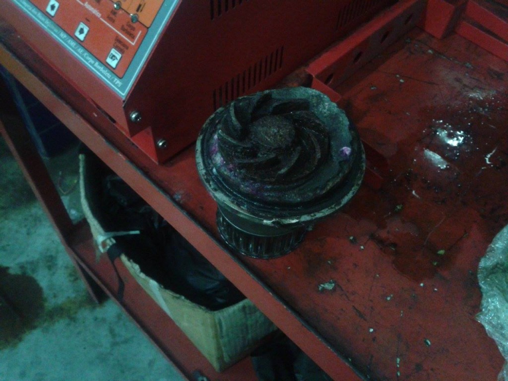

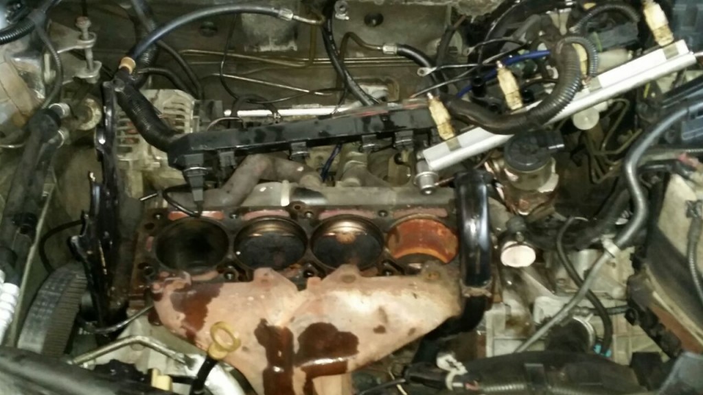

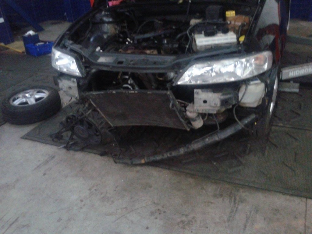

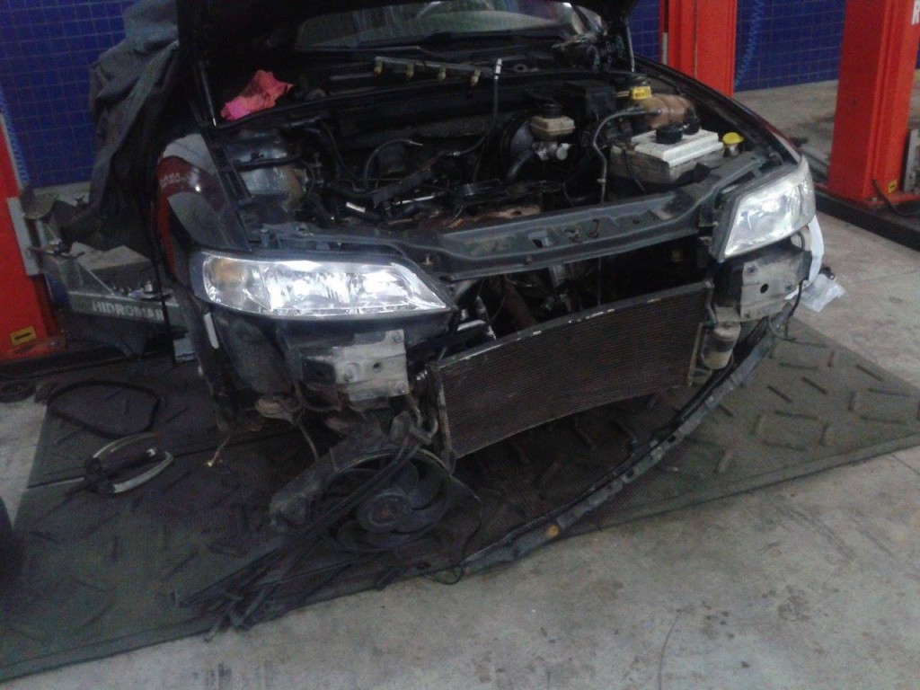

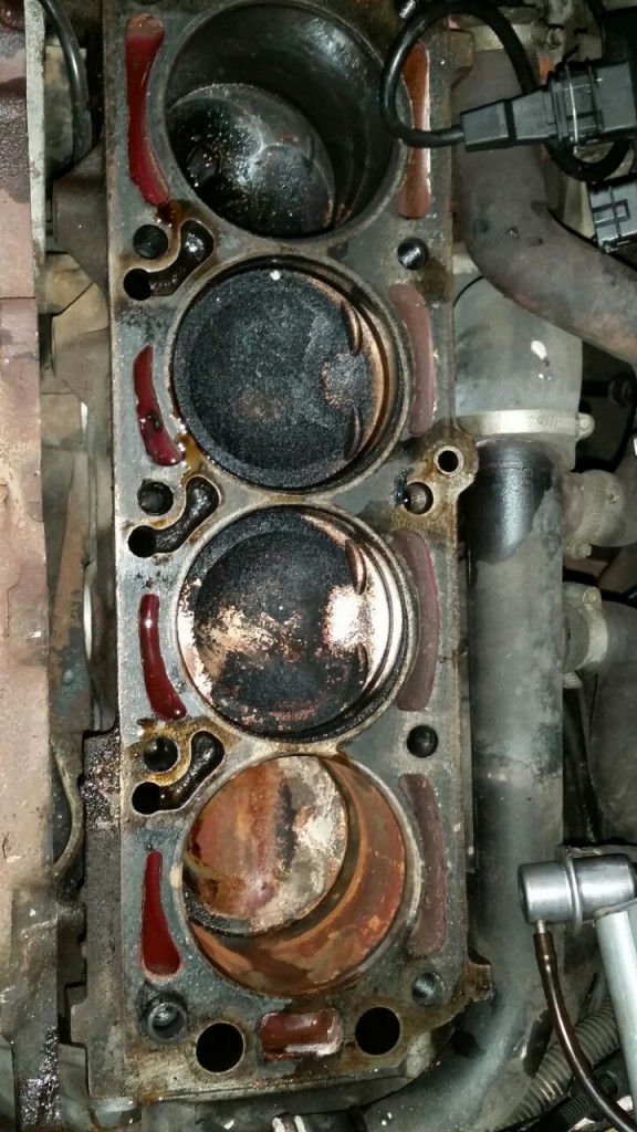

Essa semana inicie forçadamente uma mega revisão no vcd.
Tudo começou na quinta-feira 18 quando fui dar um rolé e na volta notei a temperatura subindo até 100ºC, parei no posto e para minha surpresa não havia uma gota de água, sendo que tinha verificado como de costume antes de sair. Aguardei o carro esfriar um pouco e completei com água. Segui caminho até em casa com o carro meio fraco e falhando.
Segunda 22 completei o reservatório novamente e fui para oficina já com a certeza da junta queimada pelos sintomas e a fumaça branca que saia do escape. :62: :62: :62:
Resumindo:

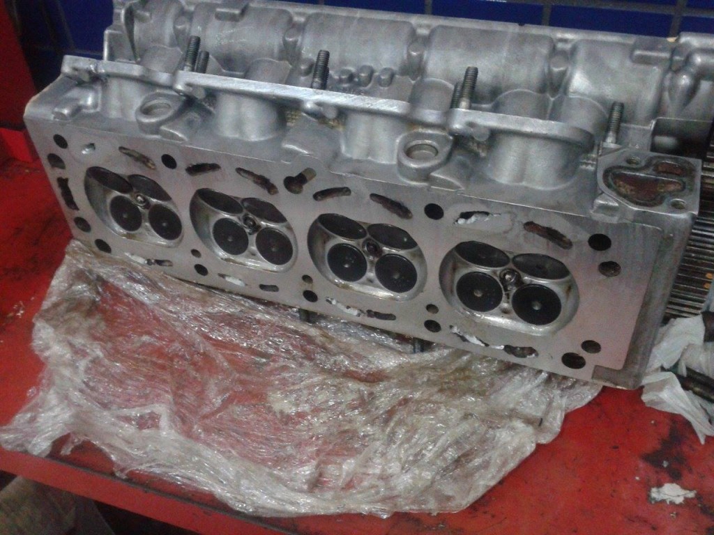

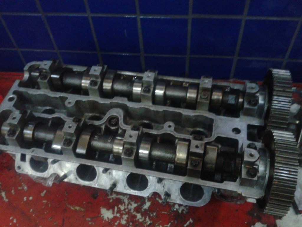

- Retífica completa e troca de retentores do cabeçote um pouco danificado por corrosão, o 4 cilindro estava "queimando" água e um pouco o segundo.

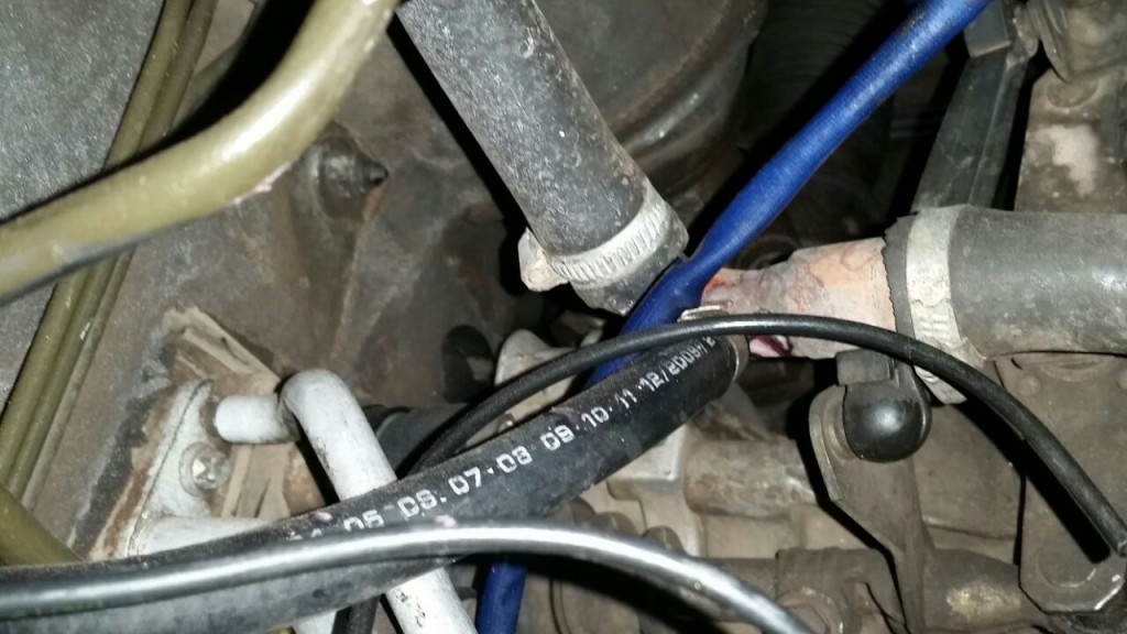

- Troca das mangueiras que ficam atrás do bloco
- Troca do reservatório
- Troca da bomba d´água
- Troca do radiador pois já estava vazando
- Troca da correia sincronizada (já foi trocada mas como foi foi retirada tem que ser substituida)
- Troca de óleo e filtro
- Brunimento dos cilindros
Seguem algumas imagens:

Cara que meleca tava isso hehehe.
Depois de montar coloca um aditivo de procedência orgânico, ou Acdelco original ou Bardhal Long Life.
Aproveita e troca os selos, provavelmente estao corroidos tbm.

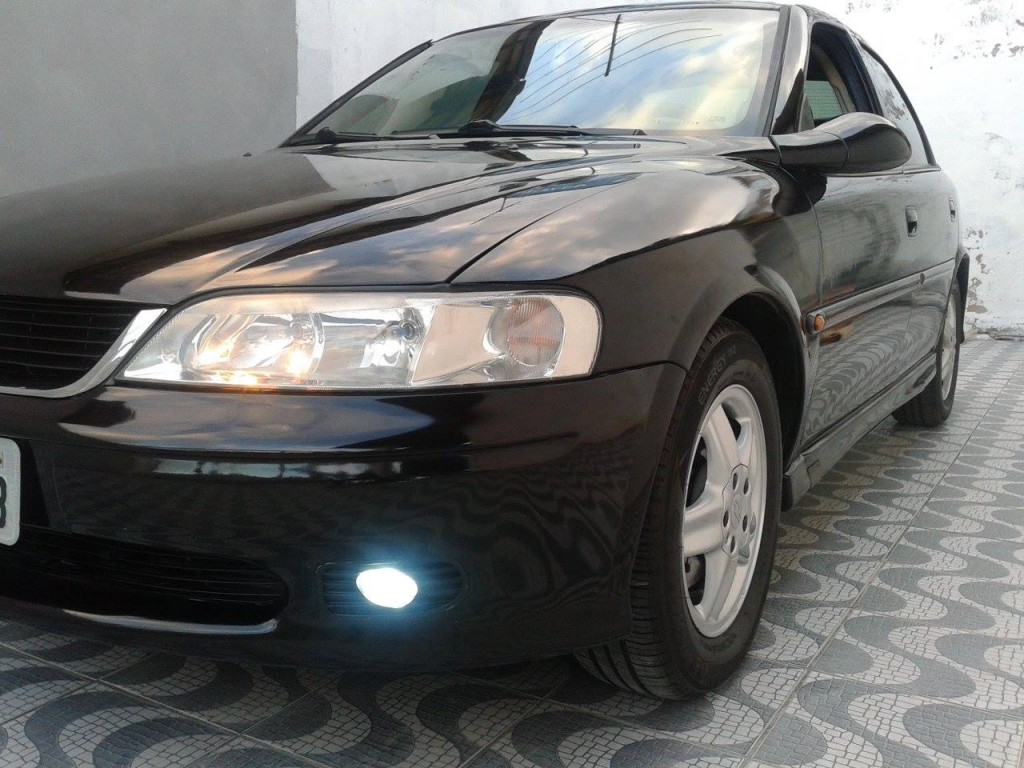

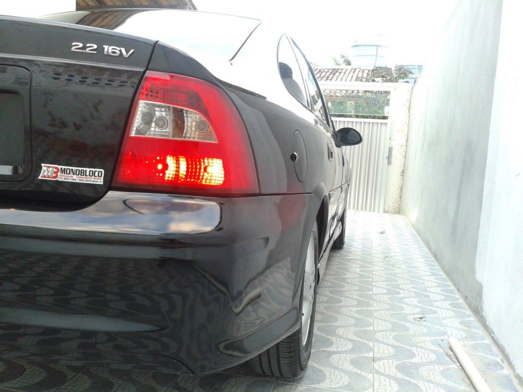

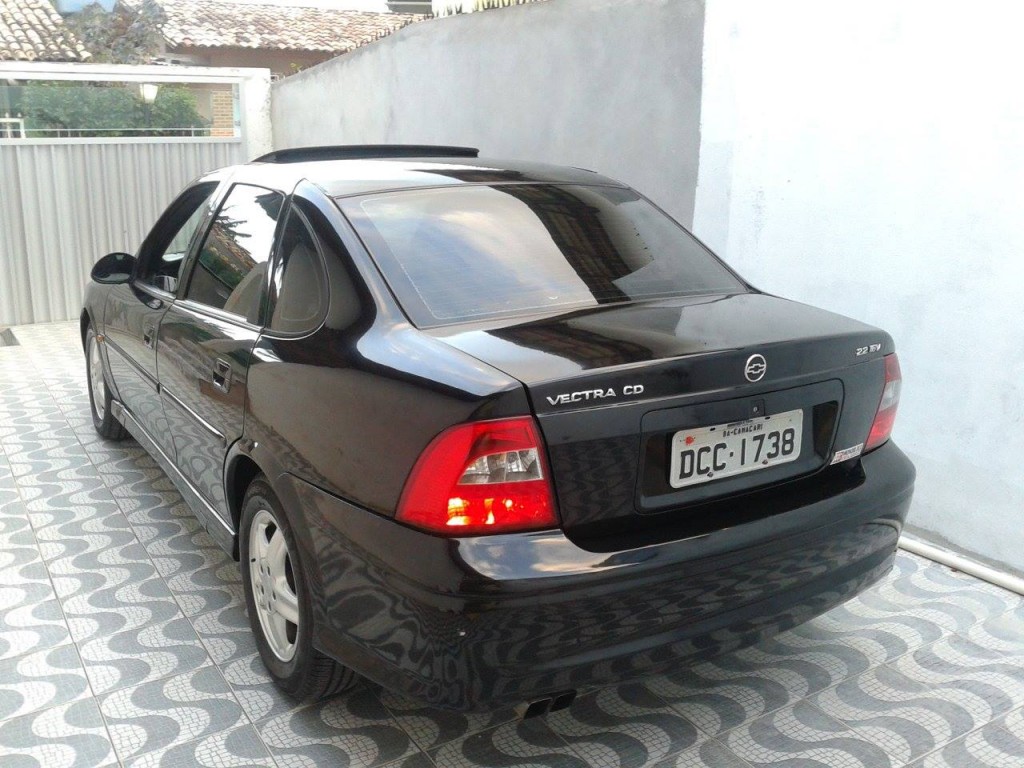

Olha ele ai de volta firme e forte, já estou com ele a duas semanas, mas só agora tive tempo de postar.
Marcilio Cardoso
Agora de VCD 2.2 16V

Que VCD lindo, cara!!
Parabéns!!
Re: Mega revisão
por Arquiteto » 14 Out 2014, 20:55
agora sim ...
Re: Mega revisão
por Edcezar » 14 Out 2014, 21:02
Que carro lindo, e com teto solar...
Agora vai rodar redondinho...

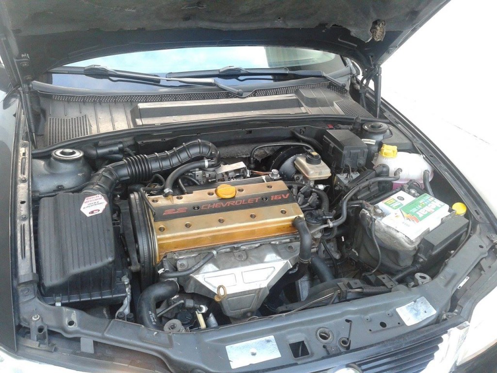

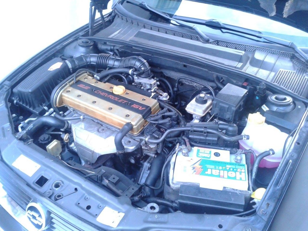

PS: pq a tampa de válvulas está amarelada assim?
