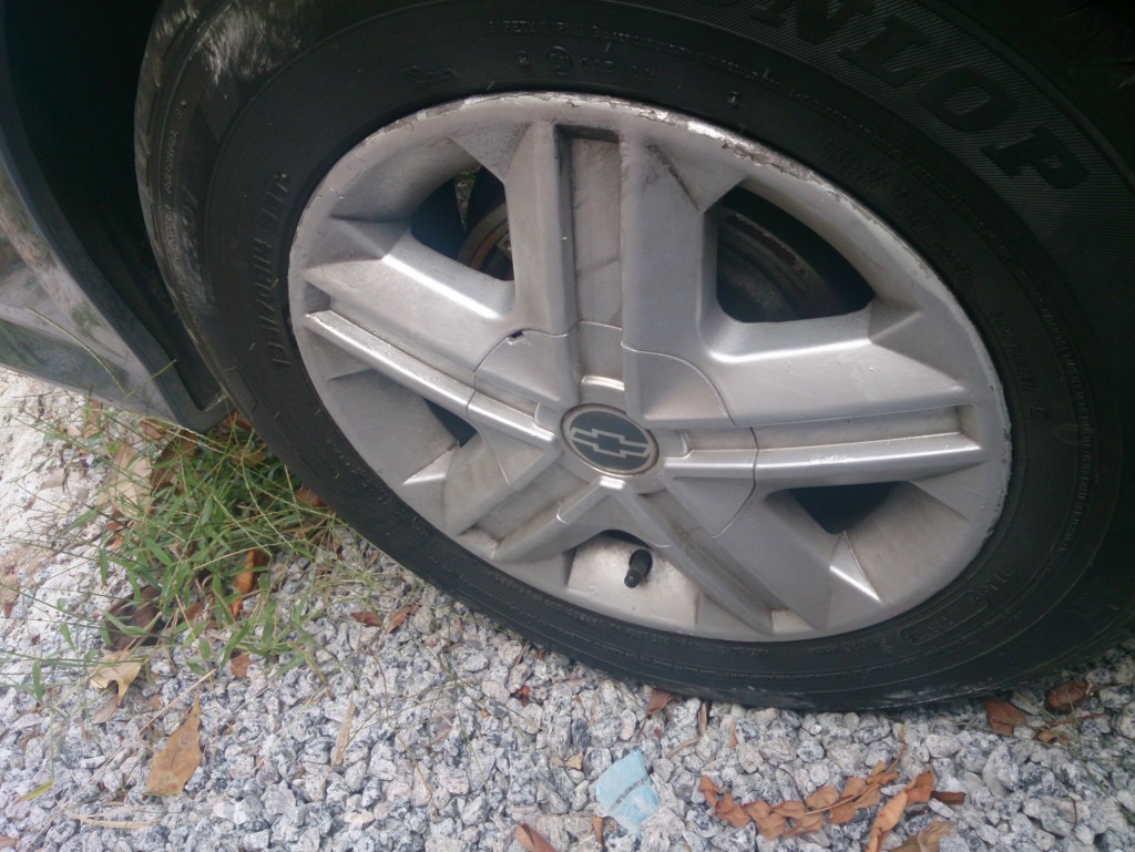

Vc ta com aquela roda 14 estrela?

Olha a foto da roda ai...desculpem a sujeirada:
Acho que vou tirar o kit gas pra ver se ele aumenta de altura. No rio eu uso muito, mas na bahia é dificil achar postos GNV, alem de que perco muito espaço no porta-malas.
Sofro demais no interior com essa altura dele. Ainda mais que em cidadezinha as ruas são antigas e não asfaltadas.
