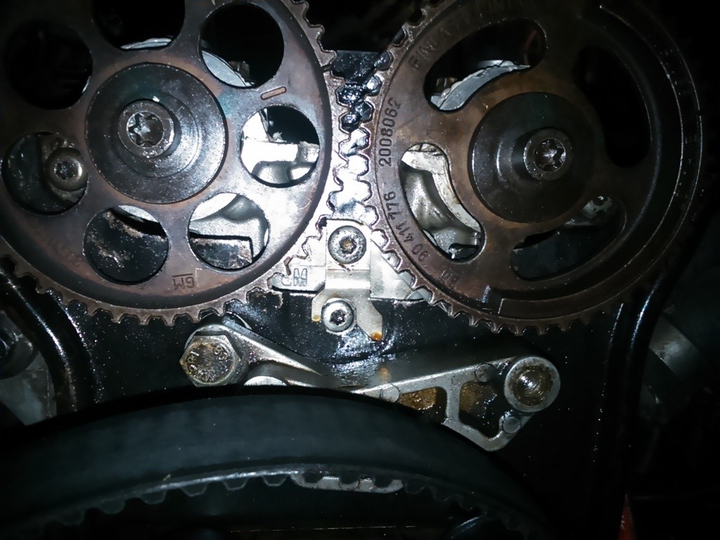

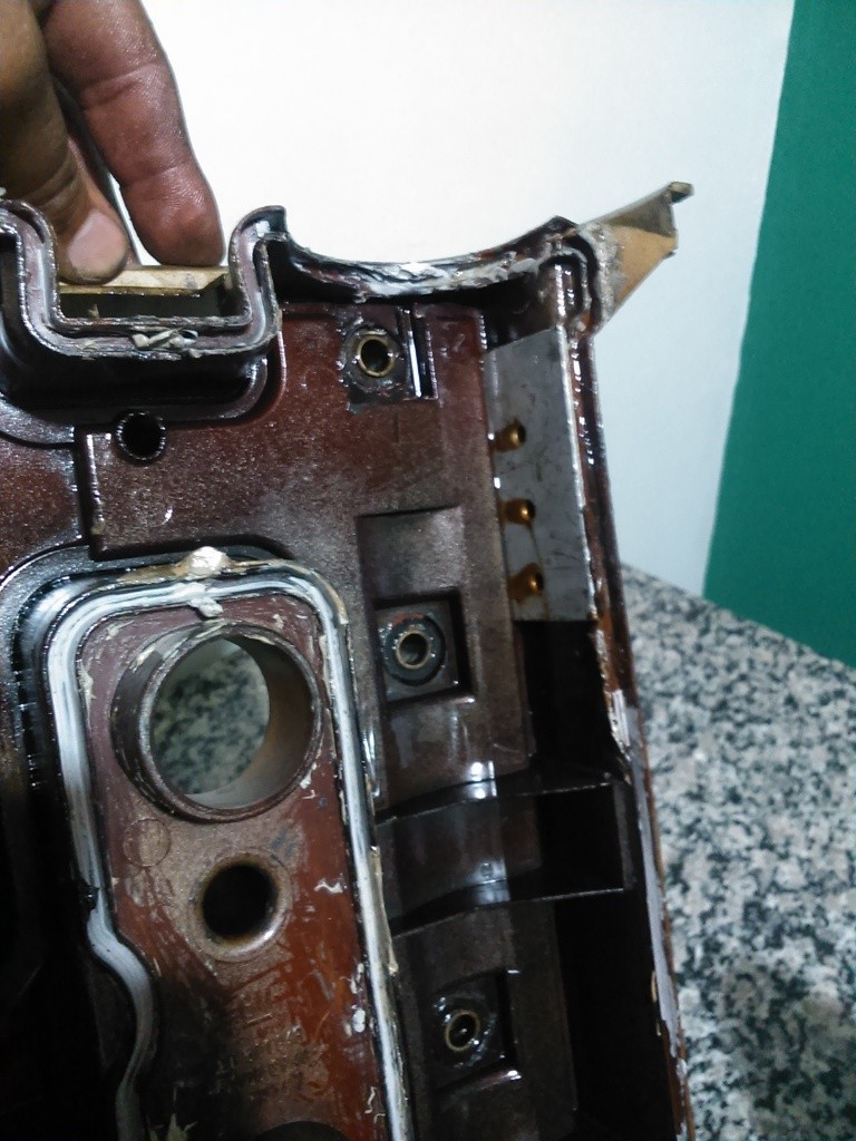

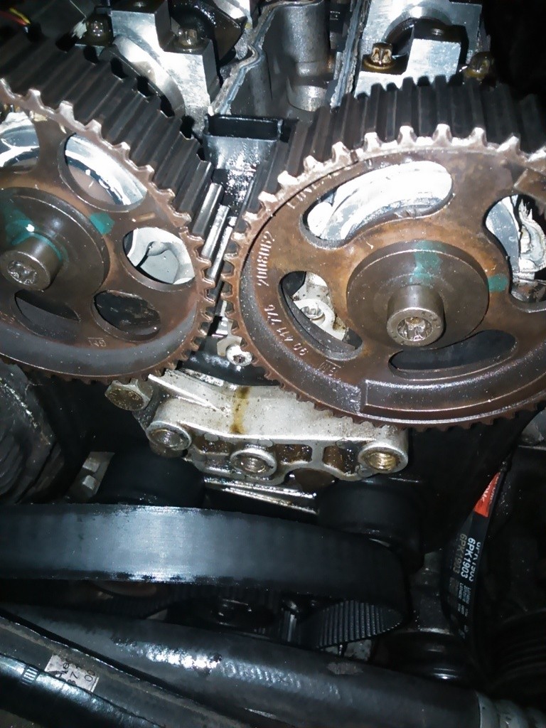

Galera farei a troca da tampa aos pouco pois quero fazer a troca direito, hoje retirei a tampa velha original GM, tive surpresas espantosas, olha o estado da tampa pelo lado de dentro...
3 partes quebradas e em uma delas o cara colou uma chapa de alumínio afim de segurar a junta no lugar, brincadeira não esse cara é muito relaxado...
Nas fotos abaixo dá para se ter uma idéia do quanto que estava vazando... foram 3 litros de óleo para andar 75km...
Continua amanhã...

Caramba, sinistro a situação!
Lembre de limpar bem para não contaminar a correia dentada, caso vá substitui-la.
