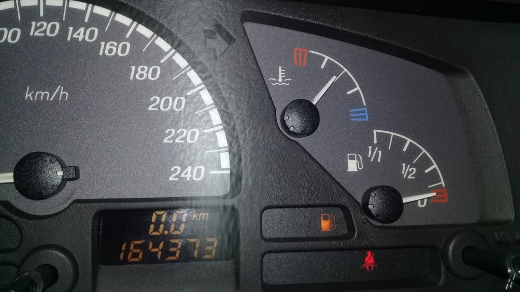

Fiz o teste no carro não está acionando a ventoinha, chega nos 90 a 92 graus com ar desligado, ou seja não está acionando o eletroventilador.Aumentando a temperatura chegando aos 100 graus daí desliguei.Troquei a tampa por uma GM que eu tinha aqui usada que usei pouco na época.
Nesse caso, era para ter armado ventoinha no 90 graus.Por isso aqueceu...
Quando ligo o ar condicionado a ventoinha funciona a do radiador e a outra ventoinha externa.
Mesmo assim sobe a temperatura, passa dos noventa chegando em 100 aí desliguei logo.
Como o antigo dono disse que fez reparo na ventoinha, deve ser ela ou algum problema elétrico?

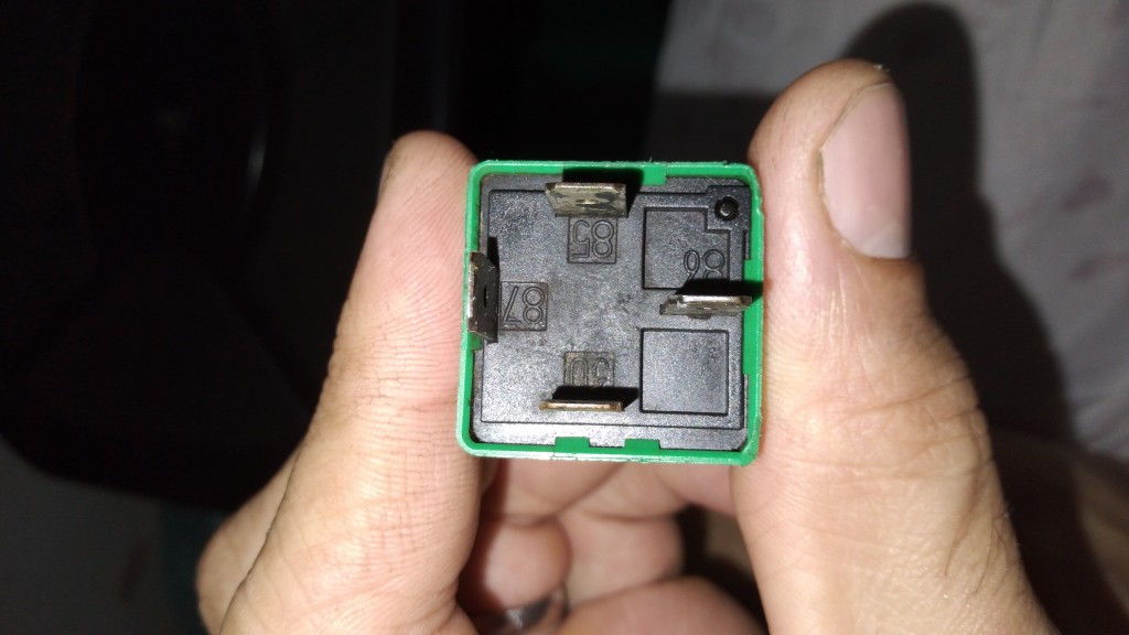

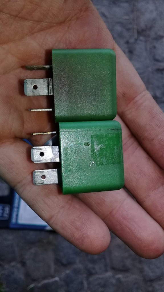

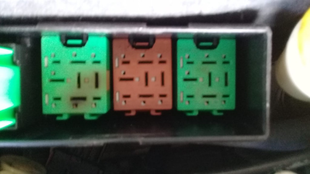

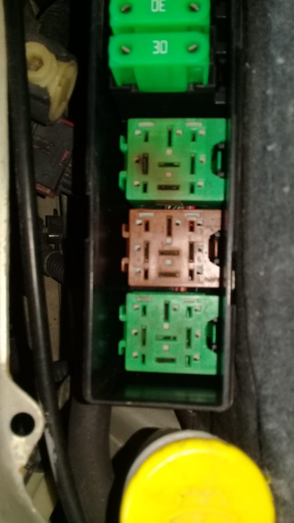

Boa noite,
Lembro que no meu outro Vectra talvez, foi esse problema, inclusive foi este bendito relê verde, vou realizar os testes para vê, e volto para dá resposta do andamento do diagnóstico. :88:
A doença dos Vectras são esses relês...

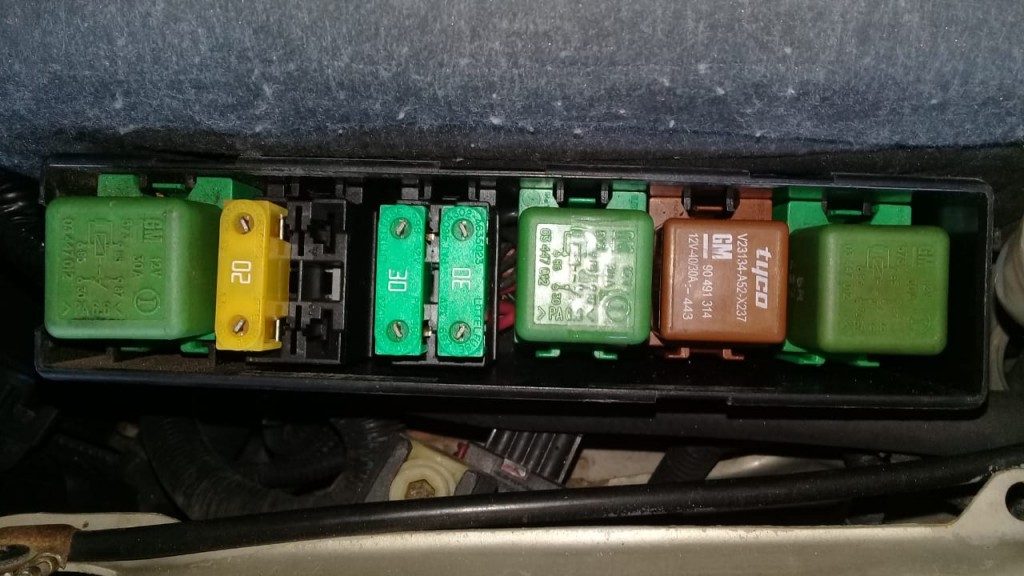

Aí as fotos dos relês abaixo são dois verdes iguais, 1 para o primeiro estágio, e outro para o segundo estágio? :47:
Lembro que sim...

Leonardo Vale escreveu:Fuente del Mensaje Boa noite,
Lembro que sim...
Sim, são iguais, se tudo tiver certo no carro o problema será este relê. Lembre se, caso for usar um paralelo no local, sendo original verde com 4 terminais e se for comprar DNI tem que ser o 0101, sobre outra marca não sei te informar o numero mas tem que ser invertido.

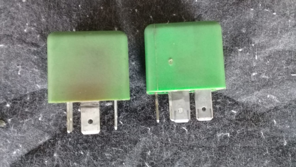

Boa tarde,
Segue algumas fotos dos relês verdes os dois estão com sinais de aquecimento.

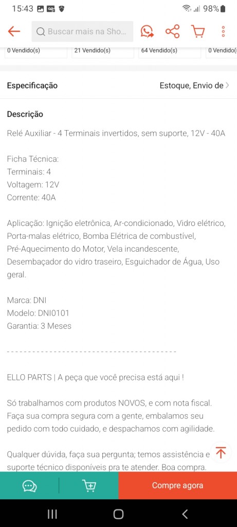

Vou substituir os dois relês que estão queimados com certeza provavelmente.Já fiz o pedido na
Shopee, problema que demora para chegar, previsão de chega dia 26 de novembro.Invertir funcionou a primeira velocidade por duas vezes, nos 90 graus, Fiz o teste com ar condicionado desligado, mas depois não acionou mais e a temperatura subiu, passou do 90 chegando a 100 graus, aí desliguei.A mangueira superior está quente, ou seja a termostática tá funcionando normal.
Com Ar condicionado ligado aciona normal ventoinha!

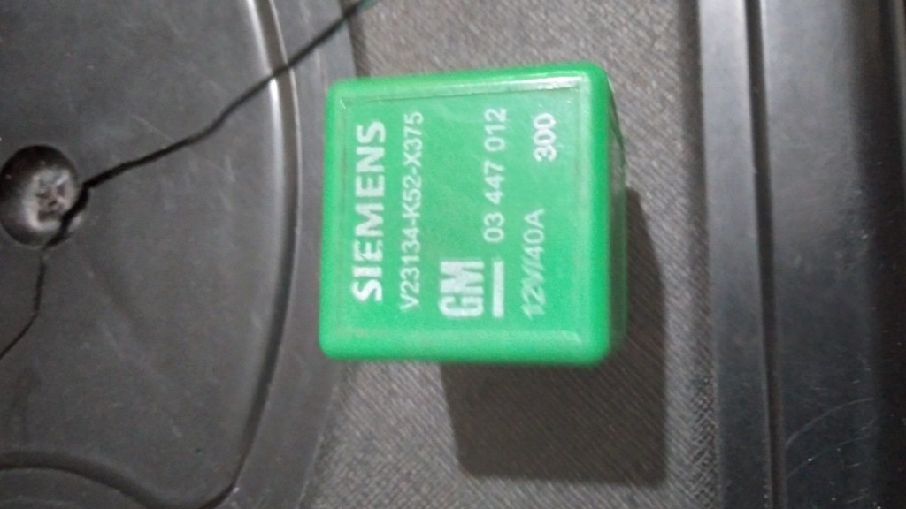

Obs.: O primeiro relê verde da esquerda para direita, tirei ele notei sinais de aquecimento, antes de inverter os relês.
Olhe os pinos estão escuros alguns...
Os dois relês verdes que estão no carro, são de 30 A, não era para ser de 40A ? São GM.
Será que estes relês estão corretos, neste modelo do Vectra CD 2003 8V? :2:
O Vectra do ano 2001 CD 16V 2.2 que tive estes relês verdes eram de 40A? :9:
Será que antigo dono substituiu erradamente por 30 A os relês, será que o correto é de 40A ? :2:
Será que por ser 30A estão aquecendo, queimando os mesmos por ser de 30A?
Obs.: Todos os relês verdes são de 30A nas fotos.
Segue fotos abaixo

por Almeidão » 16 Nov 2024, 23:19
Todos os relês esquentam mesmo, afinal é uma bobina acionada e bobina irá esquenta, o que fazer a base queimar é o mau contado interno do relê por serem trocados somente quando aparecem problemas e eles não são eternos, ajuda muito usar graxa cobreada nos contatos e em ultimo caso usar graxa de silicone. O relê do segundo estagio se funcionar mais que um minutos sem desligar, em pouco tempo torra a base. Eu não compraria esta peça em Shopee ou em qualquer lugar que seja usada, os contatos dos relês começam a queimar no primeiro dia que ele atraca, a beleza por fora não me diz nada de como ele é por dentro use o DNI 0101 novo no local dos verdes, use graxa cobreada nos contatos e se for um carro do dia a dia, troque esta peça pelo menos uma vez ao ano.
Detalhe não tem nada de original nestes dois verdes, o anterior da marca Siemens este é original, mas os outros dois não e eu tenho uns 3 a 4 deles com o nome e numero GM, mas fomos enganados.

Boa tarde,
Vou fazer isto, substituir por dois novos, e utilizar esta graxa cobreada.
Os relês que comprei são novos.
Agora são DNI 0101 40A, posso utilizar?
Por que os relês, que estavam no carro são de 30A? :9:
E os fusíveis que estão ao lado na caixa, são de 30A, teria algum problema?
Posso utilizar o relê de 40A ? :2:
Fotos abaixo do relê novo DNI 0101 40A:
Mensagens: 9330
Problema com Temperatura do Motor - Vectra B
por Almeidão » 17 Nov 2024, 18:47
Vou tentar explicar sobre relês auxiliares para você entender e por mais que eu tentar cortar, ainda será muitas linhas a serem lidas e sim podes usar o de 40 amperes e se você encontrar um invertido de 50 avisa me que usarei no meu.
1 - Relê de 5 terminais a maioria são comuns e não são invertidos sendo acionado com negativo no 85 e positivo no 86, quando não acionado ele transporta energia positiva ou negativa de acordo com a escolha do terminal 30 para o terminal 87A o do meio e ao ser acionado manda esta energia para o 87.
2 - Relê de 4 terminais, todos são acionados com negativo no 85 e positivo no 86 e transporta energia positiva ou negativa a escolher do 30 para o 87
3 - Deixei o item 3 para algo muito importante, relês de 4 terminais tem os normais e os invertidos. O que é invertido? são exatamente estes relês de 4 terminais usados no Vectra, todos os verdes são invertidos, tendo o terminal 86 no local do terminal 30 do relê normal, esta é a diferença deles, portanto nas ventoinhas do Vectra são usados o DNI 0101 por ser invertido, existem outras marcas com este tipo de relê e eu não conheço números etc.
4 - Amperagem alta ou baixa, são mais usados em economias eu queria ter um de 50 amperes se tivesse para usar nas ventoinhas, sabemos que a energia transportada não tem nada a ver com a energia que aciona os relês, então quanto mais alta a amperagem mais forte ele irá atracar e melhor será a energia transportada. Um exemplo um fio mal encostado vai aquecer a peça, imaginamos uma maquina de solda, para soldar encosta negativo no positivo e mau encostado para aquecer e soldar, se apertar o eletrodo a máquina deixa de soldar e dá aquele grito, isto porque se encostar forte não esquenta, resumindo tudo se o fio encostar forte a energia passa sem esquentar, então 40 amperes no local de 30 é bem melhor.
5 - voltando na maquina de solda, o relê com o tempo corroem os contatos e a energia fica fraca e esquenta a peça além do normal e derrete a base, igual a máquina de solda, que para soldar precisa um leve contado, mas o relê precisa de um contato forte.
6 - O relê nada mais é que um interruptor, muito parecido ao de luz de uma residência, porem o da residência a energia para acionar ele são nossos dedos, e o relê quem aciona é a energia elétrica e quando um interruptor fica muito velho e começa falhar e é preciso apertar ele forte para dar contato apesar que a energia alternada de nossas residências corroem bem menos os contatos que a energia continua que é dos carros.
Daria para escrever mais um pouco, mas vou deixar um vídeo que eu mostro um relê de carro sendo acionado por uma pilha e transportando energia 110V e mostro também um que aciona e não funciona isto porque o que aciona é uma energia a energia transportada é outra e depende do contato está integro e acionar o relê não é uma forma de testar.
Assim funciona um relê auxiliar, transportando uma energia diferente daquela que o aciona
https://www.youtube.com/watch?v=SpD5nwCWBow

Boa tarde,
Substituir os dois relês por novos, acionou por duas vezes a ventoinha normal, mais ou menos 92 graus, depois ao acelerar para ter certeza, voltou a subir a temperatura chegando a 100 graus aquecendo, mas não borbulhou aí desliguei logo. Fiz o teste com ar condicionado desligado.
Notei um barulho na região da bomba d'água, quando ligo o ar condicionado, ou seja quando pega mais esforço mecânico do compressor.
Obs.: O radiador tá vazando pouco na lateral direita, mas vou mandar substituir logo este mês.Será que não está mantendo a pressão, mas não vazou na garagem e na rua quando estaciono goteja depois que rodou?
Obs.: Quando ligo o ar condicionado aciona normal a ventoinha primeira segunda velocidade notei isso lá quando estava alta temperatura.Fiz esse teste também.
O antigo dono disse que já fez serviço de reparo na ventoinha, será que em alguns momentos ela tá falhando, acredito que não seja ela, se não ligava quando aciono o ar condicionado.
Será que é a bomba d'água com problema não circula o líquido diminuindo o fluxo faz isso, já vi alguns casos que ela faz isso se estiver estragada ou a termostática ou até o sensor de temperatura eletrônico? :9: :2:
A mangueira superior da Termostática estava quente, não estava frio, digo em relação a termostática.
Segue fotos do painel e sua temperatura abaixo:
Temperatura 100 graus aquecendo abaixo: :62:
