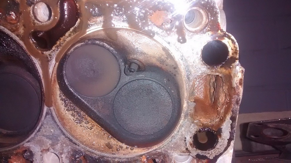

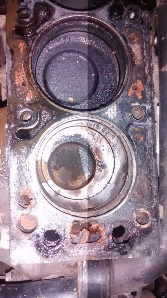

Amigo, o meu fazia igual, troquei algumas mangueiras, tubos e nada, até que um belo dia fiquei em um engarrafamento de 1:30hs que esquentou demais e o carro começou a falhar levei no meu mecânico para desmontar e veja a minha surpresa abaixo o cabeçote estava todo corroído e tive que fazer a retifica fiz isso a uma semana e ele está normal o liquido não baixou mais, mais isso tudo é falta de manutenção peguei o carro a pouco mais de 6 meses e pelo visto nunca tinham colocado aditivo no arrefecimento, mais boa sorte antes de fazer qualquer coisa verifica se não tem nenhum vazamento e converse com seu mecânico de confiança.

É Josimar, o negócio ficou feio mesmo heim! :55:

HEHEHE o pistão 4 ficou quase que totalmente limpo kkkkkkkkkk

Meu cabeçote está abaixo da medida então pra quem não tem aditivo no arrefecimento fica a dica vamos ver se vai ficar bom como falei peguei o carro no sabado e até agora está legal, mais prestem atenção neste pequeno detalhe que bem pouca gente sabe e que é muito importante pra vida do seu motor... no meu caso sempre quis ter um vectra e o meu está com 93 mil km da km de 68 mil pra frente sei que não foi alterado pq conheço o antigo dono agora antes pode ter que tenha sido alterado ou foi falta de cuidado mesmo...
