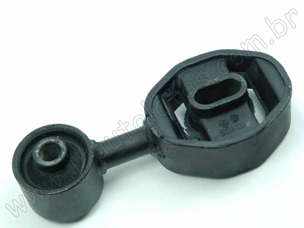

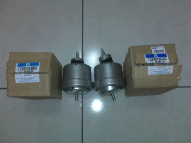

por Ramon Neves » 20 Mai 2014, 11:51
São esses os coxins do vecão
Esses que estão danificados no meu
Dianteiros inferiores
Inferior Traseiro
Superior direito

por it_ » 20 Mai 2014, 12:24
Legal. Vou providenciar a troca. So troquei o superior, coloquei um axios, nem cheguei a ver preço de um original na css. Meu carro vibra muito quando eu engato a marcha em D e seguro no freio. Andei num civic 03 tambem at. de um amigo meu, nem parece que o carro ta engrenado, parece carro mais "moderno". Fiquei intrigado com isso no meu. Vou pedir a opiniao de outros membros que tenham at.
Nao sei se meus coxins estouraram!
Esses hidraulicos so da pra saber quando vaza oleo? e o inferior de borracha, so da pra saber tirando ele mesmo pra ver?

por Ramon Neves » 20 Mai 2014, 16:07
o primeiro sintoma de coxim ruim é a trepidação do motor que começa a passar para o habitáculo, o segundo sintoma é quando abrimos o capô e com motor ligado aceleramos o mesmo e o motor vai pra frente e para trás...
Outro modo de ver é olhar para o coxim, quando ele é todo de borracha dá para ver a borracha rasgada, no caso do hidraulico ja não sei, acho que só tirando para olhar...

por it_ » 22 Mai 2014, 19:37
Tem um dos hidraulicos que esta torto..como se tivessem empurrado o motor pra frente e ele entortou muito, mas nao vaza. Bizarro. Ja o outro hidraluico ta liso e sequinho. O de borracha do cambio ainda tenho que descobrir uma forma de inspeciona-lo
