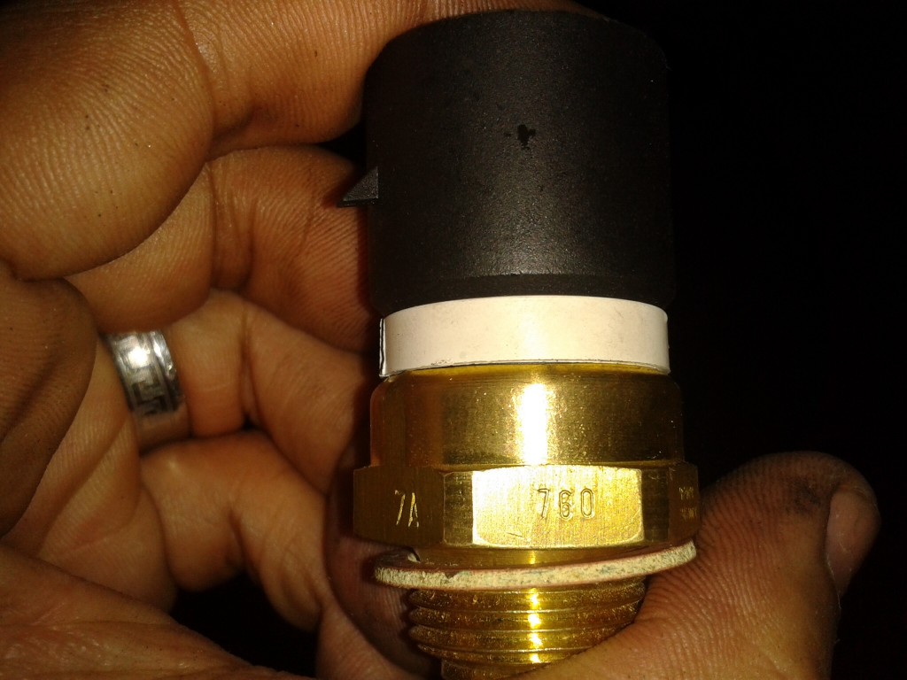

Verdade o Cebolão MTE 760 90º 105º , o que eu esto usado e bom também . MTE 763 88º 95º meu carro Funciona normal a temperatura fica sempre em 90 e 85 na cidade agora na estrada fica bem abaixo de 80 isso com ar desligador . quando eu ligor o ar ele fica um tempo em 90 também ai começa subir a temperatura muito rápido ate chega em 100º ja troquei todos os Rele da frete . ja troquei sensor . vou ver essa Resistência .
Amigo, voce precisa saber o que é 90/105 no cebolão 760. siguinifica que ao chegar em 95º e arma a ventoinha e desliga em 90. Caso o ar estiver ligado e a pressão do ar estiver normal e o transito lento ele vai para 105 liga o segundo estágio e leva para 95.
Há um porém que talvez voce não saiba. 105 do cebolão corresponde no painel 92 a 93º no máximo.
Já o 95 do cebolão corresponde no painel 89º. Isto é real de painel e por este motivo que se o painel estiver 95º só Jesus sabe como está internamente no motor. Já se usar algo muito menor que isto que ele informa, a ventoinha ficará ligada direto e eu vou pelo meu painel, afinal a temperatura do meu carro era assim quando novo.
Este seu, 95/88 é perfeito também e menor que o 760, ótimo que voce tem esta consciência, confesso que vi poucos aqui que tenha este cuidado com o cebolão.

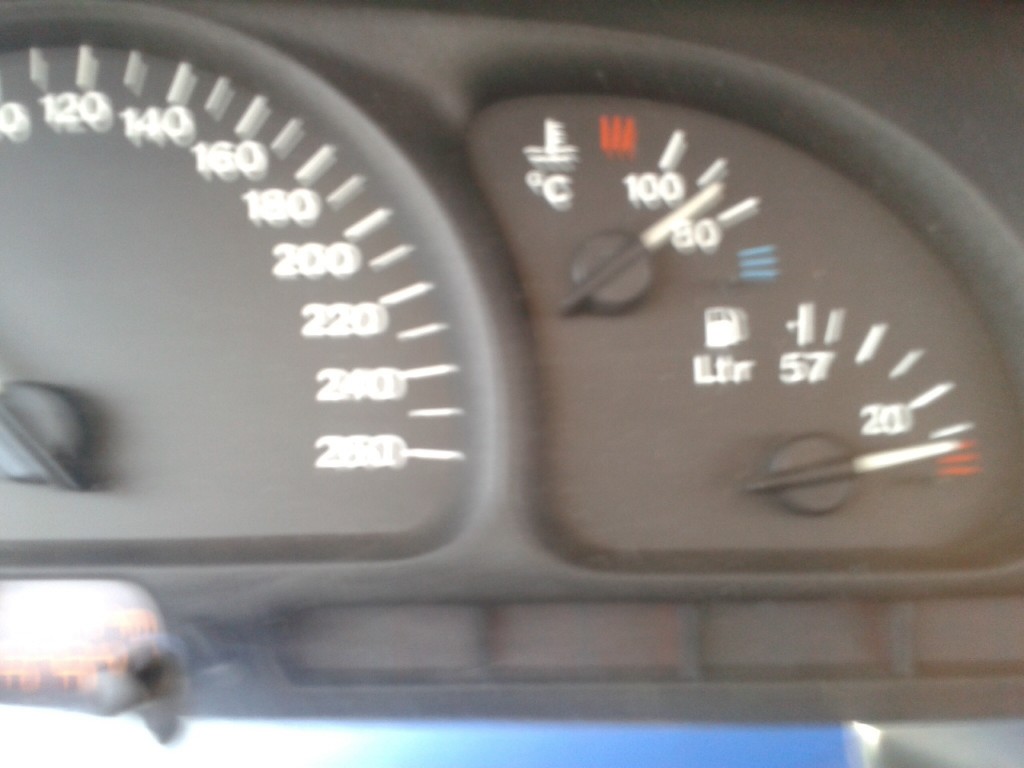

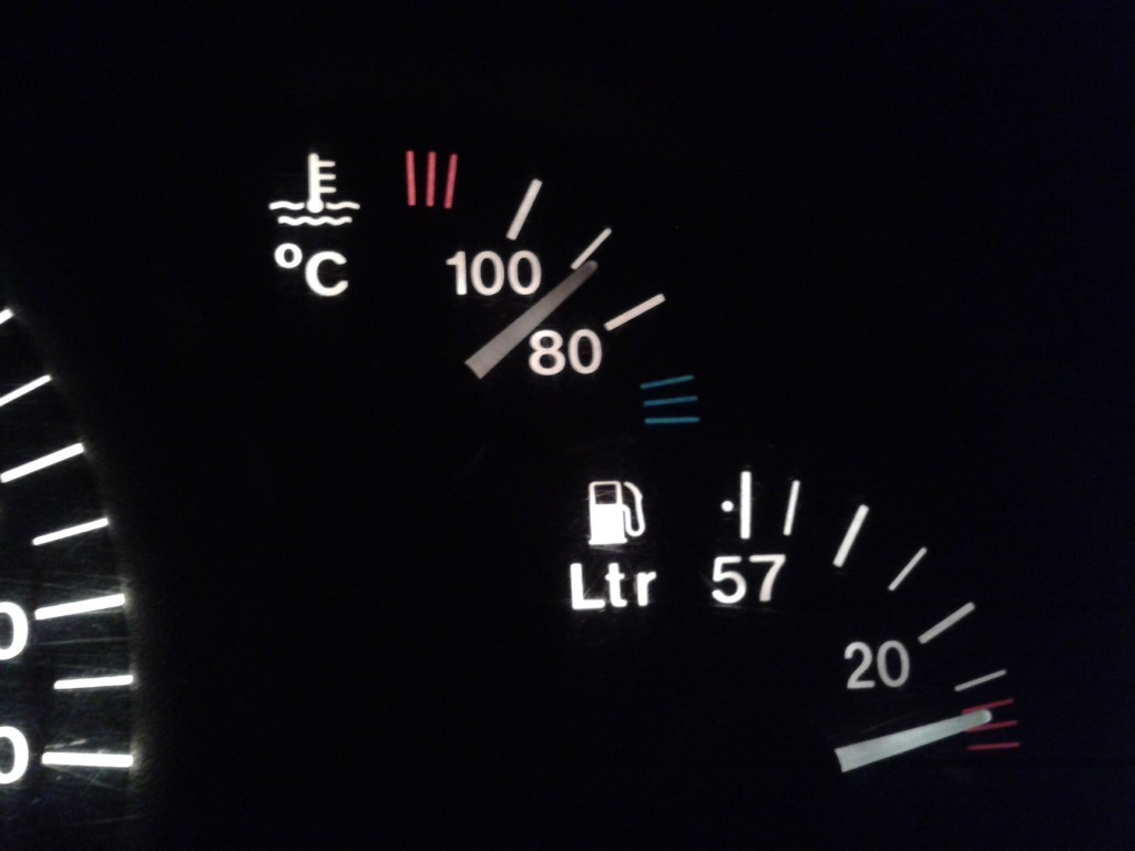

Bom pessoal eu sei que desde que peguei meu vectra tenho problema com arrefecimento, depois de dois anos lutando para resolver descobri num cara que mexe com elétrica que minha resistência estava com problema, mas não me deu uma solução alternativa a não ser comprar outra ventoinha.
Num belo dia esse carro chegou na casa dos 100 graus fiquei desesperado de medo de fundir motor ou queimar junta. Até que me indignei com isso e fui atrás de resolver isso de uma vez por todas, me indicaram no setor H Norte. Um cara que gosta de vectra( eletricista) quando falei com ele da resistência ele foi direto e resolveu o problema cortando o fio e ligando sem resistência.
Então como passou funcionar belezinha decidi trocar o cebolão pra ficar filé. MTE 760 como Almeidão indicou.
Foi guerra para encontrar.
Sem ar ligado
Com ar ligado
Então espero que esteja tudo ok.

Para mim está ideal, na estrada mantendo constante velocidade de tiozao(uns 100km/h) deve ficar em uns 82º
