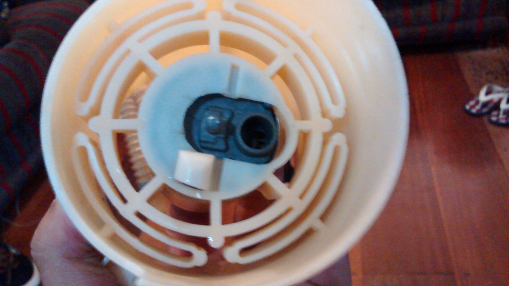

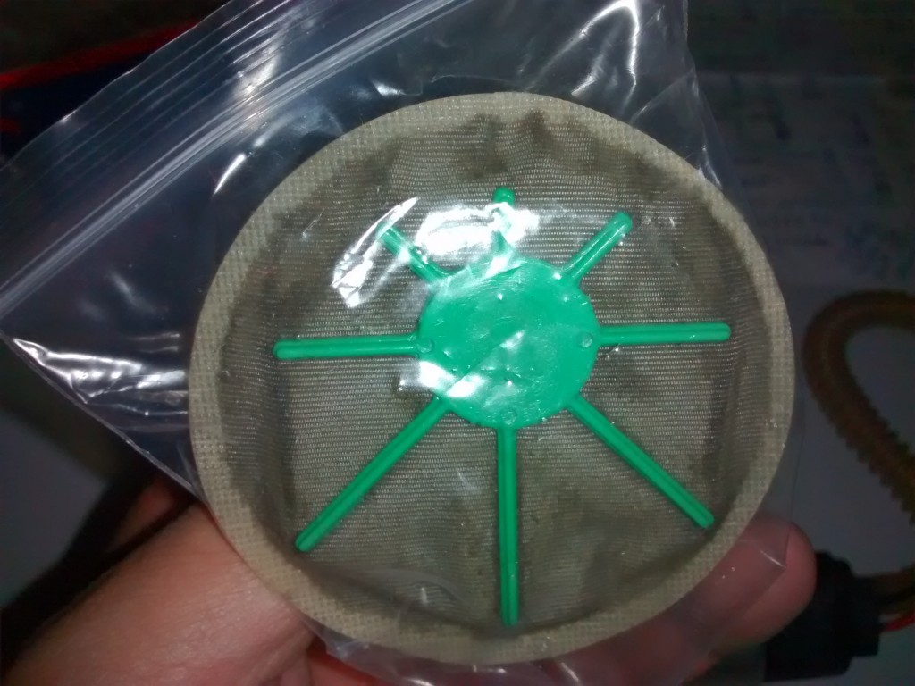

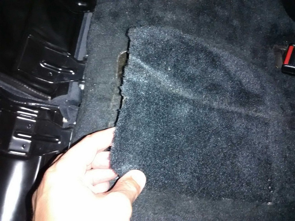

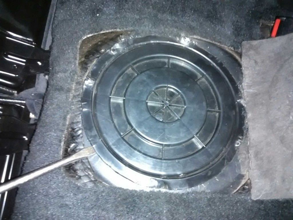

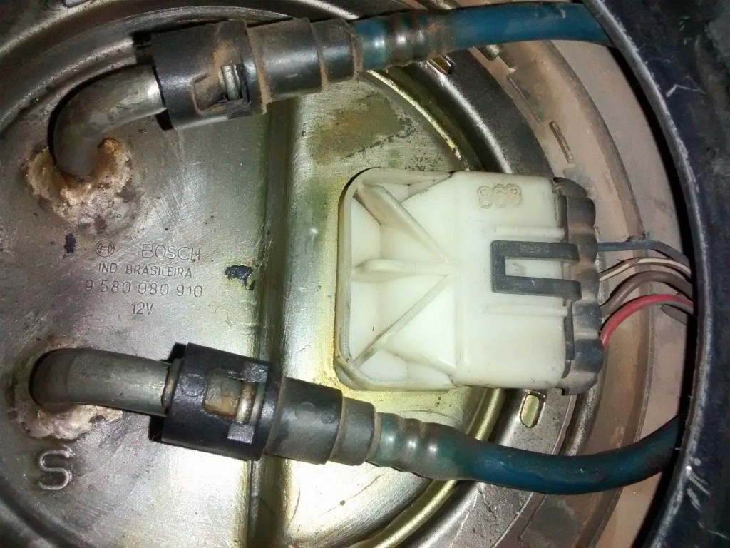

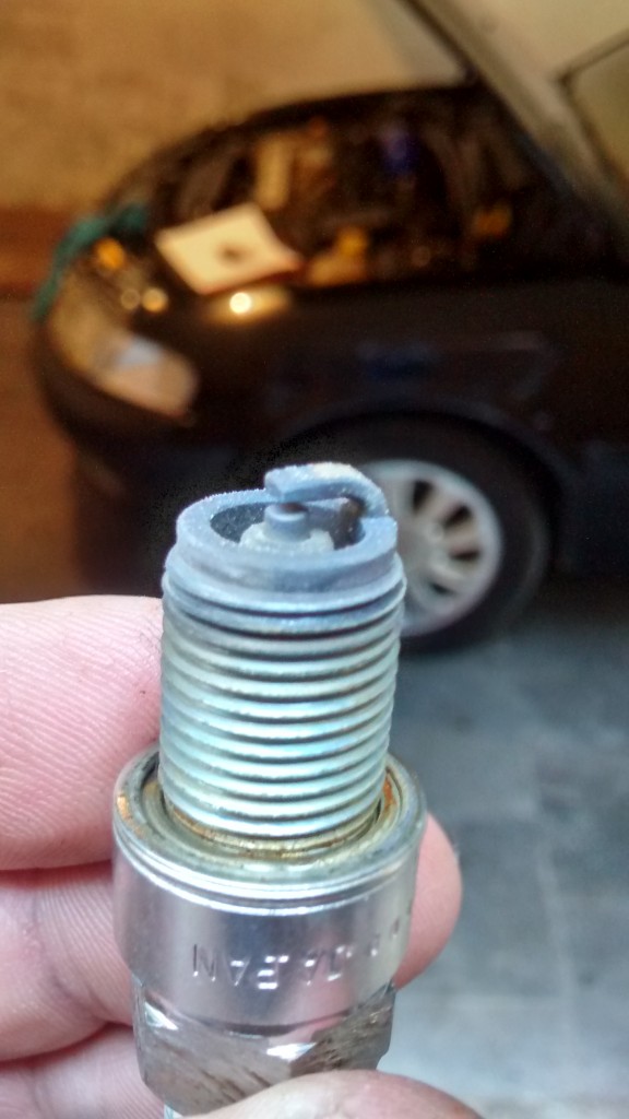

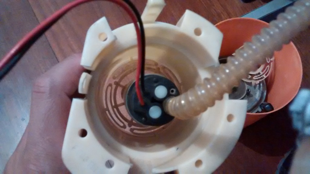

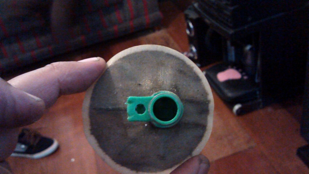

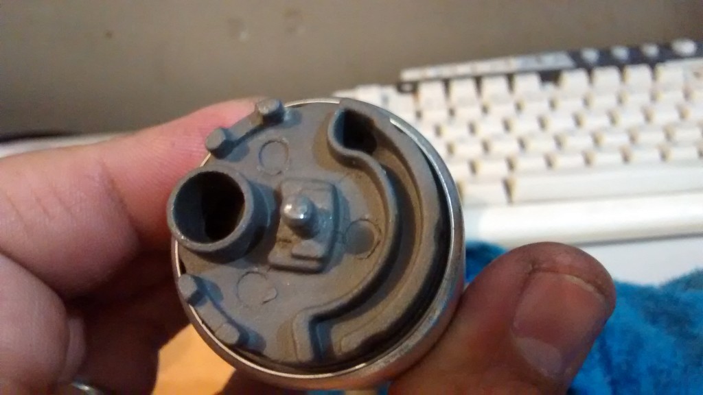

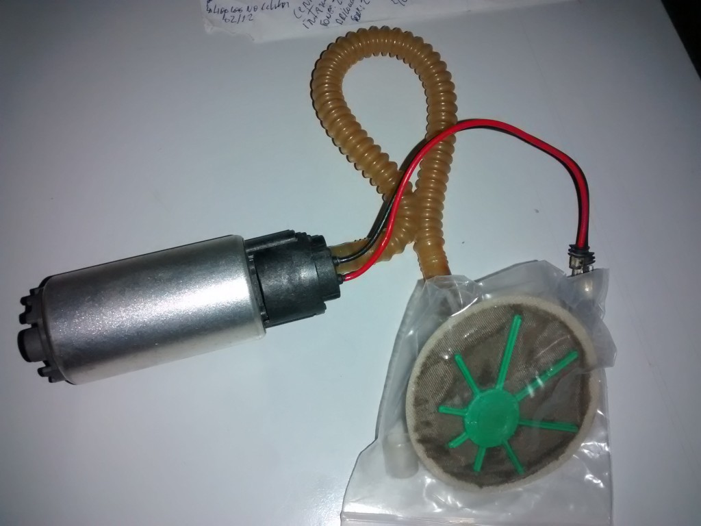

Comigo também aconteceu um problema parecido ! Eu quebrei a cabeça até ter a certeza de que era a bomba de combustível , pode ser que não seja este o defeito do seu carro , mas de uma verificada vale a pena descartar esta possibilidade.
Obs: Me responda : Você insistiu em muitas partidas na ignição?
Se tiver condições veja o estado das velas se estão encharcadas . ou se estiverem secas e com aspecto bom.
Veja o exemplo desta vela que é para o etanol , o aspecto de uma vela que roda a gasolina eu não tenho ! Se alguém puder colocar alguma foto de uma vela a gasolina.
Com uma pessoa na partida e a outra Colocando pequenas dosagens de gasolina na TBI com uma seringa , para ter a certeza de que é ou não a falta de combustível.
Se der sinal de pegar e morrer , (apagar ) pode ser sinal de falta de combustível .
Outro teste muito importante e fácil é testar o sinal elétrico que vai para bomba Com o multímetro.
Eu comprei um simples e paguei 22,00 , para estes nossos vectra esta ferramenta é indispensável.
Assista o filme explicativo como manusear um Multímetro.
Como medir corrente com o multímetro:
http://youtu.be/NdU2p2Vp6Gc
Fazendo o teste com Multímetro
Levante o banco traseiro do seu carro e retire a tampa de plástico que protege a entrada e saída de combustível , use uma chave de fenda para isto .
Nas fotos procurei mostrar alguma coisa , coloquei o link do vídeo que fiz rapidinho que mostra se está chegando 12 Volts na bomba de combustível , alguns comentários pessoais por favor ignore...
Coloquei estas fotos para ajudar e mostrar o estado do filtro , a bomba e o conjunto onde ela é alojada.
O vídeo mostra como eu fiz para testar com o Multímetro se chega 12 volts até a bomba de combustível , após ligar a ignição.
Peço Desculpas por alguns erros na explicação durante o vídeo , eu estava na correria e não pude fazer a edição completa para poder deixar o vídeo mais agradável de assistir e entender .
http://youtu.be/U6_hZw0etpo
Espero ter ajudado em algo..
