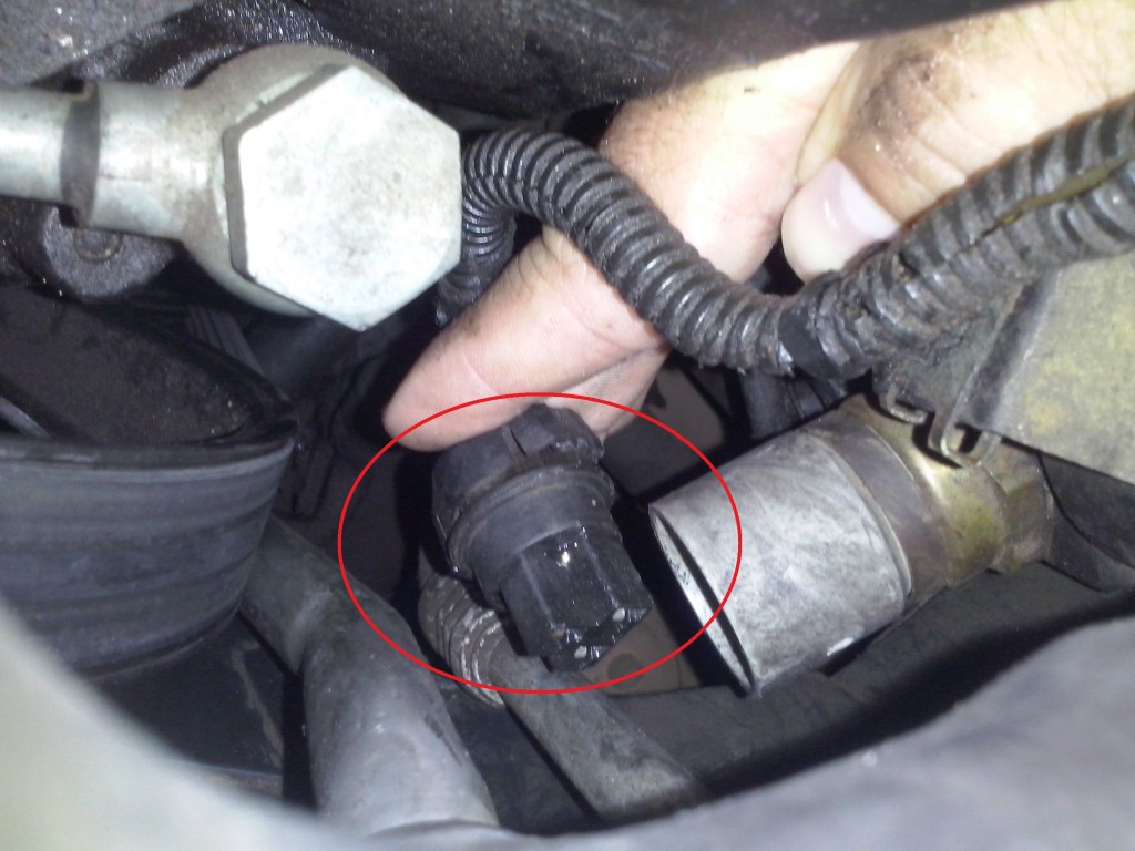

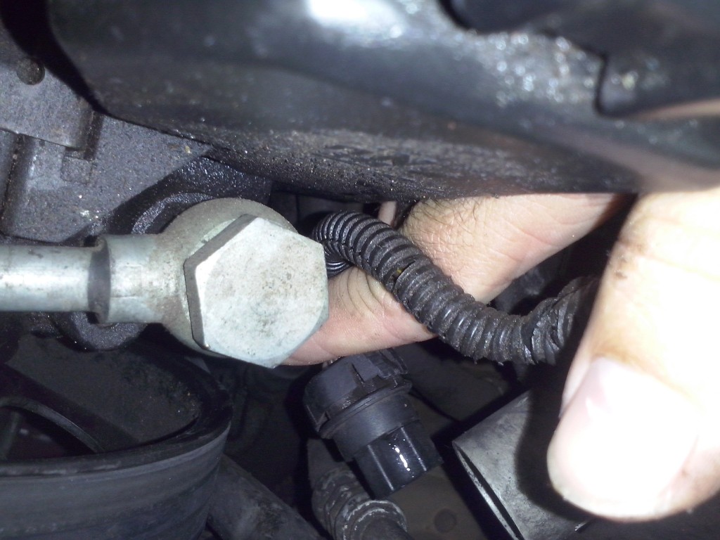

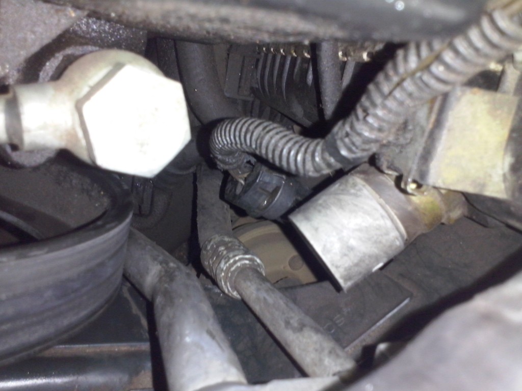

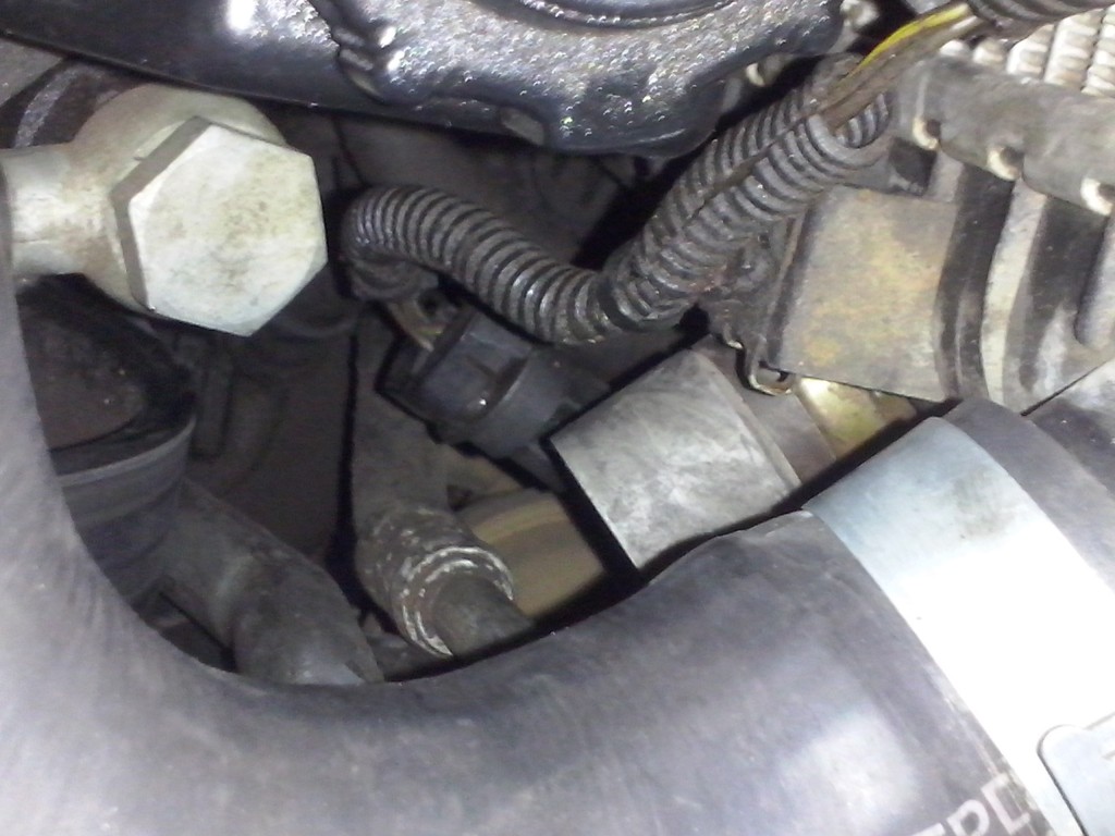

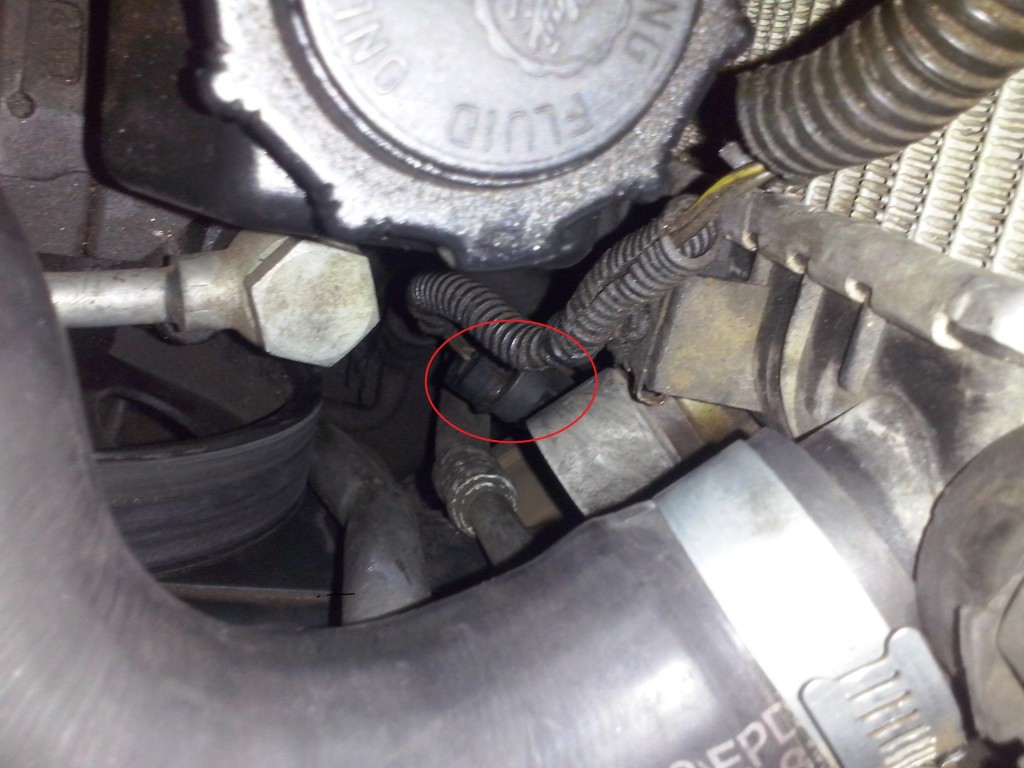

Almeidão é esse conector que está solto perto do reservatório de óleo hidraulico
ele ainda está soltou, porque nem sei onde ele vai conectado!
segue as fotos ai.

Então problema resolvido!
É exatamente o plug do cebolão. Vc deve conectá-lo ali, conforme a foto.
Exatamente por isso não arma a ventoinha. E pode conferir que nem o ar condicionado deve estar ligando...
