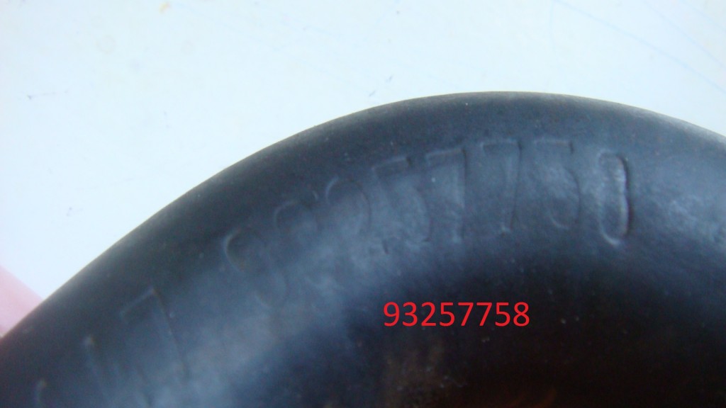

Pois é Janderson, por esse preço pego aqui por 135,00, vai ser mais rápido. O que ta pegando é aquela outra q nao se encontra. Hoje dei uma analisada na mangueira e achei um numero gravado em baixo relevo, nao sei se vai aparecer bem, veja a foto.
Pelo cepchev é a mangueira de entrada do radiador. Vai entender.

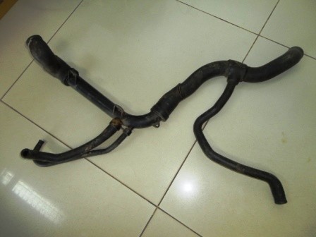

Olá pessoal!

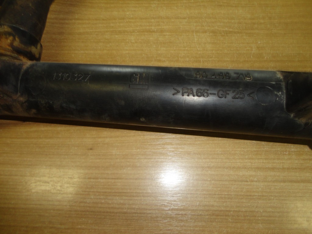

Estou com um problemão em meu Vectra CD 1997. Essa mangueira que aparece nas fotos rachou. E o pior é que não a estou encontrando em nenhum lugar. Meu irmão, que trabalha em concessionária GM, está pesquisando em lojas que trabalham com peças obsoletas/fora de linha, mas ainda não encontrou. Seu código GM é 90499719.
Alguém do fórum já precisou trocar essa mangueira? Como fez? Onde encontrou? Foi preciso fazer adaptações por não encontrar a original?
Na verdade, a encontrei sim. Na Polônia! E o cara do anúncio não remete para outros países.
Já agradeço todas as respostas que vierem.

Voce consegue montar o sistema comprando tudo separado. Fiz isto há bastante tempo, o tubo plástico voce pode comprar com 3 saidas no meio, uma dela voce entra a mangueira do reservatório e se não usar as outras que são para ar quente voce usa um tampão. Comprei tudo original, se o o seu irmão trabalha com isto ele deve saber lhe informar.

O mecânico telefonou no final da tarde de hoje, avisando que o Vectra está pronto. Ele percorreu algumas auto-peças e conseguiu fazer adaptações que resultaram na solução do problema. Irei ver o carro amanhã. Tomara que funcione mesmo, e que dure muito, muito tempo. Eu prefiro pôr tudo original, sem adaptações. Mas neste caso, infelizmente, não foi possível evitar.
Vou descobrir exatamente que adaptações foram feitas, e posto aqui depois. Pode ser que venha a servir para mais alguém.

Na verdade não é adaptação, elas são vendidas separadamente mesmo, cada mangueira dessa é um codigo, o cano de plastico, as do ar quente, já a do reservatório juntamente com o radiado é uma peça só fundida.
Já troquei esse cano e as do ar quente.

Não é adaptação conforme o João comenta, é uma mudança necessária no carro a qual muitos já tinham sido mudados de fábrica. E mesmo não sendo original, existem no mercado muitas mangueira boas e confioáveis para fazer isto.

timmVCD escreveu:Fuente del Mensaje Aproveitando o topico do amigo, alguem poderia me ajudar a conseguir o codigo certo dessa mangueira. saida do aquecedor . V 2.0 CD16v.
Amigo, o código desta peça é 93257758
Estou procurando ela também e não consigo localizar, tive que isolar o ar quente por conta desta peça. Eu tenho ela guardada aqui comigo. É um absurdo não encontrarmos esta peça no mercado de reposição! Queria ver se é possivel adaptar outra mangueira no lugar desta, mas os mecânicos dizem que nao.
