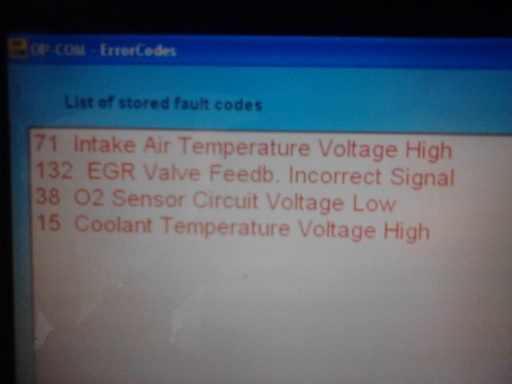

O meu dá erro de baixa voltagem da sonda quando eu desconecto a EGR, ai dá o erro 132 e o 38, porém quando a EGR esta conectada mesmo que apenas 4 pinos o erro 38 não aparece, porém quando eu soldo o fio no 5º pino e coneco a EGR o erro que aparece é o 129 apenas, agora esse erro 71 sempre dá no meu, que sensor é esse que eu nunca acho no meu vecão??

Ramon o erro 71 não este que o Rodrigo explicou acima ...

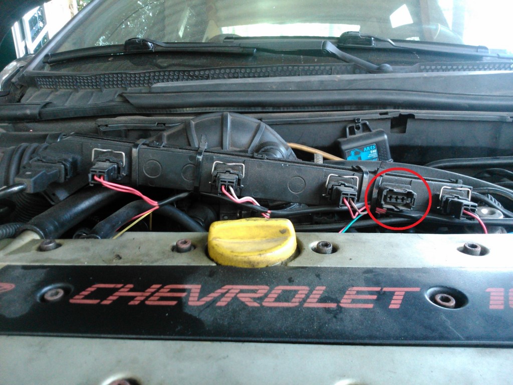

Galera com imagem fica melhor de explicar, eu to querendo saber qual é o sensor que é conectado alí onde ta com o círculo vermelho na foto...
Re: Problema com valvula EGR
por Arquiteto » 13 Jun 2014, 18:57
daqui a pouco alguem confirma , mas na minha lembrança no nossos vectras tupiniquins
não tem nada ligado ali ...

Obrigado Arquiteto! o que me intriga é que tem corrente nesse conector vazio...

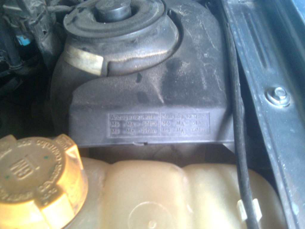

Passa por baixo do reservatório de expansão e fica conectado embaixo dessa capa plástica atrás dele.

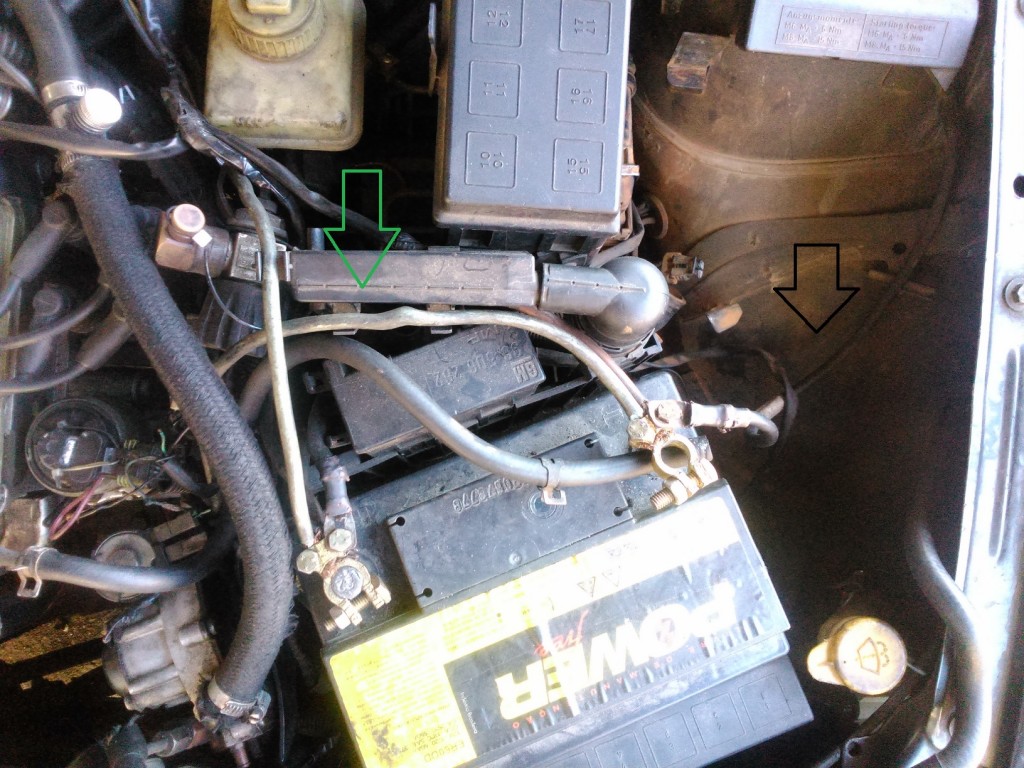

Não é esse cabo, vou postar uma foto que descreve melhor a minha dúvida
Na foto abaixo da para ver o cabo preto que sai do negativo da bateria e vai para a base do amortecedor, o fio que estou falando é o verde (coloquei as setas para ajudar a identificar
Como tirei o reservatório para fazer uma limpeza fica melhor para ver os fios.

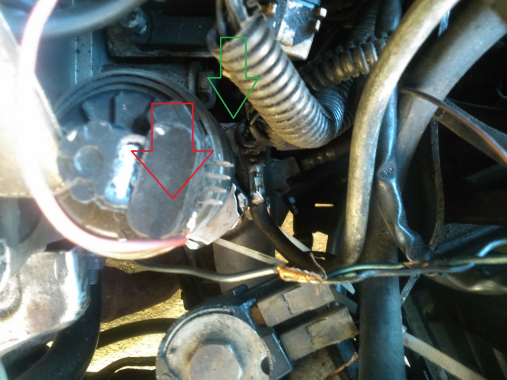

E nessa foto o fio verde que esta preso no parafuso da EGR, e é isso que eu está me entrigando
A seta em vermelho ta mostrando a situação da EGR atual, o fio vermelho foi o que eu soldei para substituir o pino quebrado.
Não observem os fios descascados, eu estou refazendo a elétrica do GNV...

Pra mim isso aí é apenas um reforço do cabo massa da bateria que alguém deve ter colocado. Muda ele de lugar, fica melhor na carcaça do câmbio.
