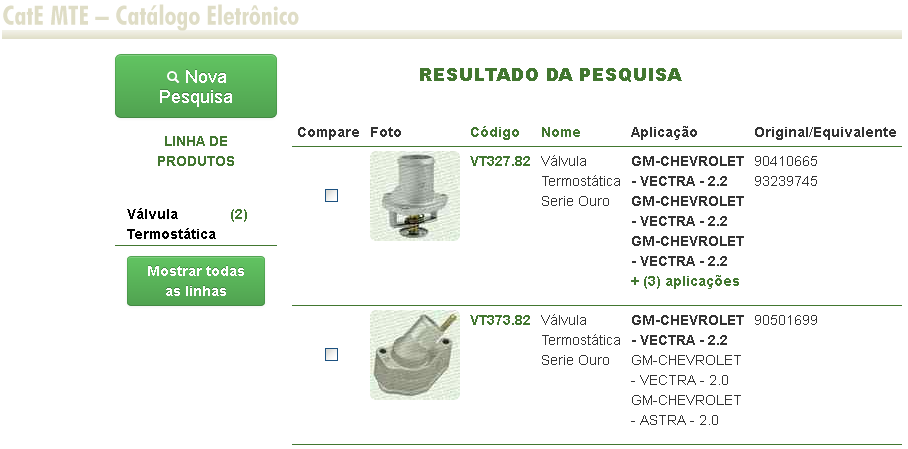

Pelo site da MTE também tem duas opções. A correta para o meu carro é a segunda...

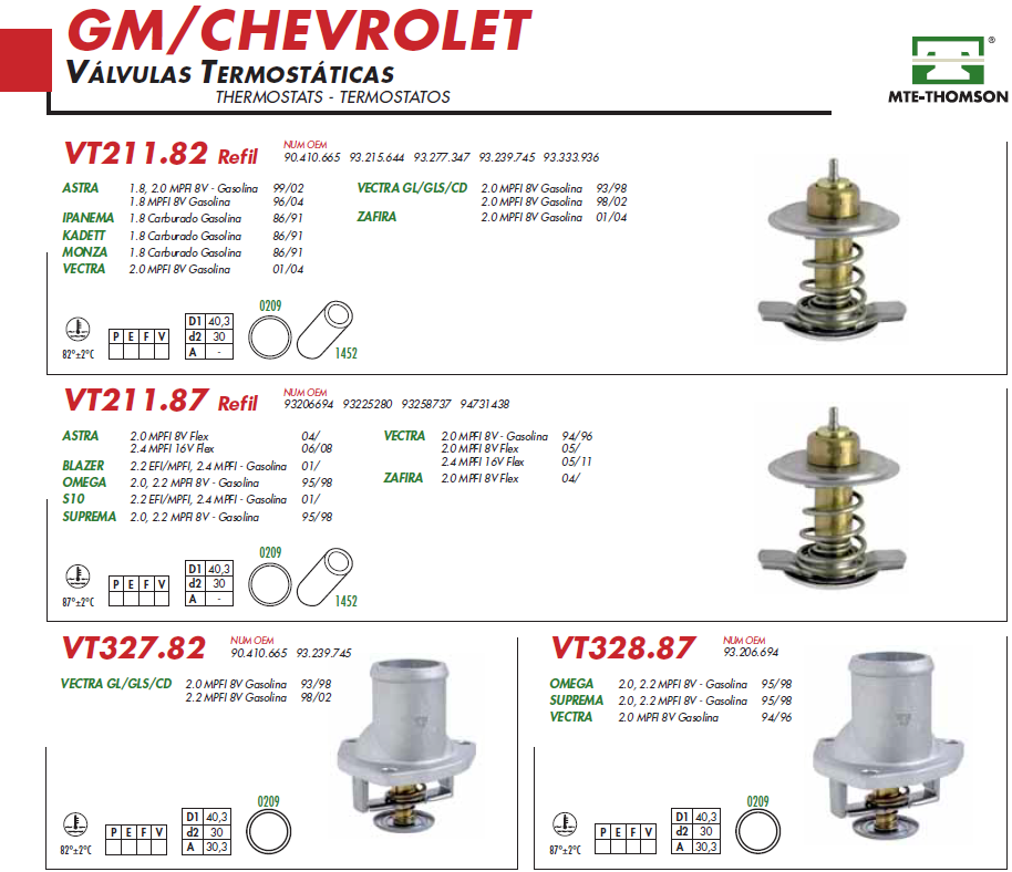

Olha, estas são do catálogo 2013 da MTE... fiz uma montagem com todas as opções que tinham para os Vectras...
Detalhe para esta abaixo que pelo Catálogo 2013 diz ser somente para o Astra, mas como visto acima pela consulta no site, serve no Vectra tb :52:
Acredito que seja mais prudente trocar a VT completa pra não ter dúvida... O importante é ser 82º :88: !

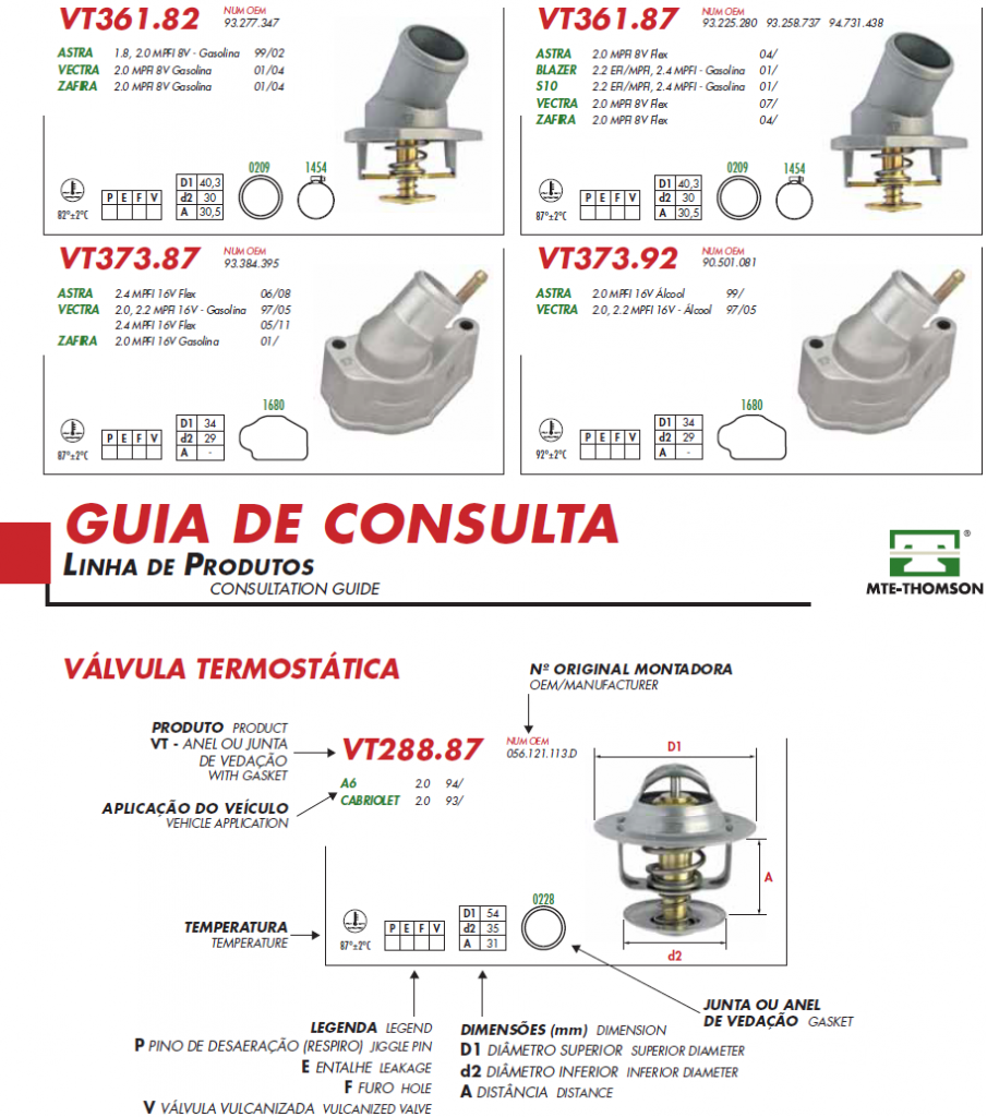

Mas na primeira foto são duas carcaças e não uma refil e outra carcaça como tem no meu, ambas sendo carcaça não vai fazer diferença pois o assunto é sem carcaça e com certo? :47:
327 e 373 são de carcaça porém uma para 8v e outra para 16v e ali sim são diferentes.
Porém você vai fazer o que na verdade comprar só o refil ou a carcaça completa? Se for a carcaça não tem o que pesquisar é a 373.82 mesmo, agora se quer só o refil aí você pode colocar a 211.82 que vai entrar perfeitamente.

Para você ter uma confirmação que a 211.82 vai servir com certeza veja só:
Link para venda no ML:
http://produto.mercadolivre.com.br/MLB- ... 6v-mte-_JM
Link da minha que comprei ano passado:
http://www.clubedovectra.com.br/forum/v ... 6&start=15
São a mesma, foi como eu disse anteriormente usei a carcaça e a junta que estavam novas e troquei só o refil e meu carro está ai tinindo tinindo na temperatura e nunca deu vazamento :40:
Se vai colocar refil apenas, pode ir de 211.82, agora se quer a completa só tem uma 373.82 :88:

A informação do Rapha procede, o refil MTE 211.88 não serviu, a carcaça tem que ser MTE tb :13:
Comprei a MTE 373.82 e nesta o refil serve :88: .
No final da tarde passo pra pegar meu carro e tiro fotos da VT que estava no meu carro. O refil da MTE é maior do que estava instalado lá...
Abs.
Então isso confirma também que a MTE é fabricante oficial sim da GM, ou pelo menos na época do Vectra ''C'' era né, hoje ja não sei :55:
Falo isso pois a ''carcaça'' que está no meu carro só pode ser MTE pois eu comprei exatamente o mesmo perfil que você Diogo e serviu perfeitamente.
Pesquisando pelo código oficial no peças-online (código da carcaça da MTE) achei a válvula completa na Aspen, outra comprovação que realmente MTE fabricava ou fabrica para a GM. :88:
