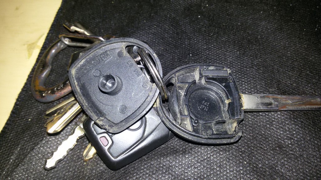

Olá pessoal, estou com um problema com meu Vectra GLS 1996/1997 2.0 8V, o bandido resolveu me deixar na mão na saída do trabalho hoje, imagina, no sábado, que legal! :15:
Eu viro a chave e a injeção começa a piscar, como se fosse a luz de seta (gravei um vídeo pra quem quiser ver, está no link no final da postagem) e não pega de maneira nenhuma, só vira arranque... No fim acabei morrendo com um Guincho, meu eletricista disse que é problema no decodificador da chave que o carro não tá reconhecendo, e eu não tenho chave reserva. :13:
E tem sentido, porque no teste de auto-diagnóstico deu os códigos 12, 31 (que sempre vão dar), 144 e 145. 144 e 145 é justamente do imobilizador "144- Imobilizador - código não recebido" e "145- Imobilizador - recebido código errado"
A chave por dentro está aparentemente normal, o transponder tá ali no normal, beeeem preso, nem consegui tirar KK
Só abri a chave depois do problema e ela não se abriu antes. Sobre o alarme ele possui um FKS eu desconectei o chicote dele e nada também, mesma coisa e a principio o alarme tá funcionando normalmente. Oh vida! Alguém me da uma luz ? Tem como dar partida sem transponder ou desativar isso?

Re: [VECTRA B] Carro não pega... Luz da Injeção piscando
por Arquiteto » 28 Fev 2015, 22:58
são duas hipoteses
o imobilizador e que deu problema ... por isto não
conhece o sinal emitido pelo transponder ...
ou o transponder da chave e que deu pau ...
tem alguns chaveiros que tem equipamentos para descobrir o codigo do imobilizador/transponder
com este codigo gravam um novo transponder pra vc ...
se o problema for o imobilizador do carro ai vai precisar de um novo , usado não serve ... pois tera de ser
gravado no imobilizador o mesmo codigo do seu transponder
alem destas possibilidades de solução outra alternativa mais radical seria mexer na sua centralina
e desabilitar a função do imobilizador neste caso seu carro poderá ser ligado com uma chave
não codificada

Depois de dois dias parado, o coração do Vectra volta a pulsar novamente.
O problema? O Transponder da chave que queimou, como? Não se sabe. Nem era reconhecido, o chaveiro disse que normalmente da erro, diz que não reconhece código ou que não consegue dar leitura, esse não, o scanner acusada que não existia transponder.
No fim foi cadastrado um novo transponder e deu pra bola, bateu arranque e pegou.
