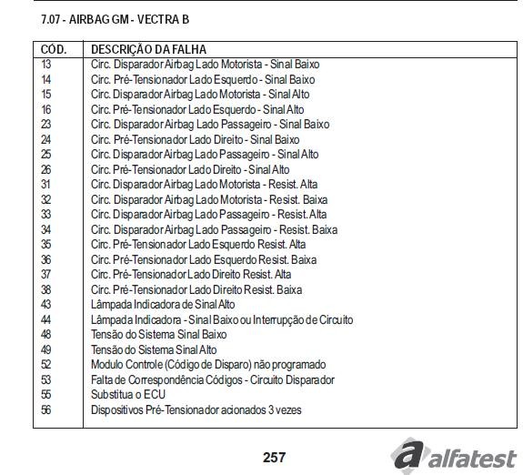

ola caros amigo , minha luz do airbag esta acessa direto tenho um vectra 97 8v gls
ja passei o opcom acusou o erro
53 squib circuit code mismetch e o
35 left pretensioner circuit higt resistance
alguem pode me dar detalhes desses erros e como proceder ja tentei traduzir e ja usei o auto data mas nao tive resultados
agradeco desde ja obrigado !!!

o erro 35 é referente ao tensor do cinto de segurança do banco do motorista, verifique se o conector dele está bem preso, fica em baixo do banco.
salvo engano o erro 53 é referente ao hard drive do volante. mas não tenho certeza absoluta.

o erro 35 ja medi os terminais dos dois lados estao iguais fiz a mediçao desligando eles ali debaixo do banco deu 3,7 Ohm quando ao 53 ainda nao descobri o que e mas consegui apagar e nao voutou mais
resta agora descobrir sobre o 35

Re: airbag vectra b luz acessa
por cardosojr82 » 28 Fev 2015, 10:35

valeu cardosojr82 essa tabela vale ouro salvando aqui obrigado pela ajuda a todos , alguem saberia como fazer o testes no erro 35 e 53 como proceder ???

por cardosojr82 » 04 Mar 2015, 08:13
O meu tb está assim, o 35 foi o conector embaixo do banco solto.
O 53 não nem por onde começar. Se quiser tenho o esquema elétrico tb.
