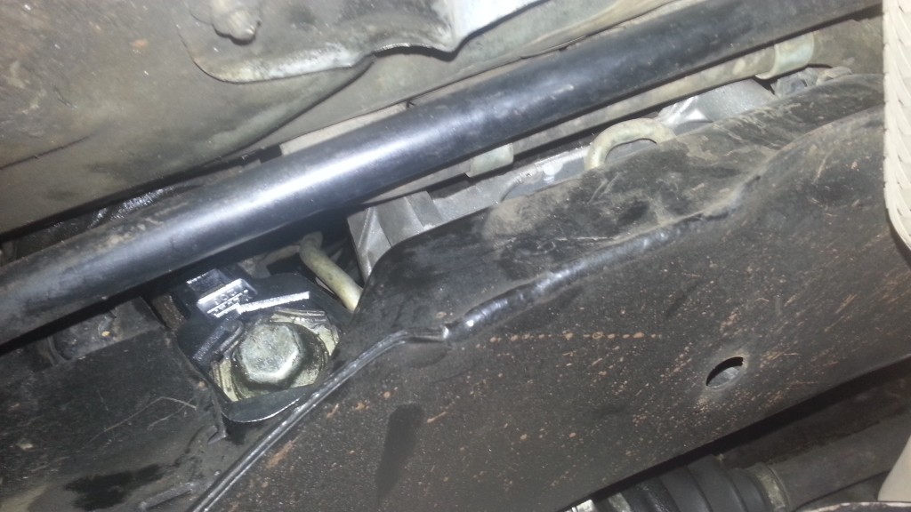

Não consegui por nada aliviar a contra porca que trava o parafuso de regulagem da caixa, bati nele de diversos pontos diferente mas nem mexeu, gastei um wd40 inteiro nele e mesmo assim nada, até que amassou as orelhas da porca então desisti, acho que terei que planejar um chave como essa que vc disse, ou recorrer a uma oficina especializada, o problema é que já sei que vão fazer meleca, em outro carro que tive fizeram essa regulagem e deixaram a caixa travada.
Veja a situação que ficou:
Nessa hora desisti e comecei a ver outras possibilidades e mexendo levemente na direção e segurando a junta universal, bem no "joelho" dela notei uma folga de uns 5mm aproximadamente na parte inferior e na superior, essa peça não poderia tbm ter essa folga né?
Esta peça é tipo um pivô e folga também e para trocar precia de uma derramente muito doidona kakkakka, neste caso melhor levar em um mecanico para trocar e nem todos tem esta ferramenta. As minhas não tem muito tempo que troquei, mas tenho um amigo que emprestou a ferramenta e eu fiz. Não esquecendo que neste caso as duas pontas tem uma articulação.
Mas a folga maior é esta trava ai. Bem, agora que voce já sabe onde mexer, não é difícil fazer uma ferramenta para esta trava que precisa ser algo em L, não muito pequena e a ponta tipo U. Não demora farei uma para mim kakkakak
Voce tentou tirar sem usar o martelo? tipo alavanca? colocando a ponta entre uma greta da porca e ir alavancando? Outra coisa, não vi a marca que voce fez na porca interna, melhor marcar porque ao afrouxar, ela afrouxa junto. A de dentro não é presa, é a de fora que segura ela.

Fiz sim meu chefe, olha aí na vertical um risco de chave de fenda rsrsrsrs. :15:
Cara, não passou pela minha cabeça essa alavanca, mas vou providenciar um chave pra isso, agora é questão de honra, tenho uma chave L sobressalente aqui vou ver se tiro um molde da contra-porta e levo pra um serralheiro.

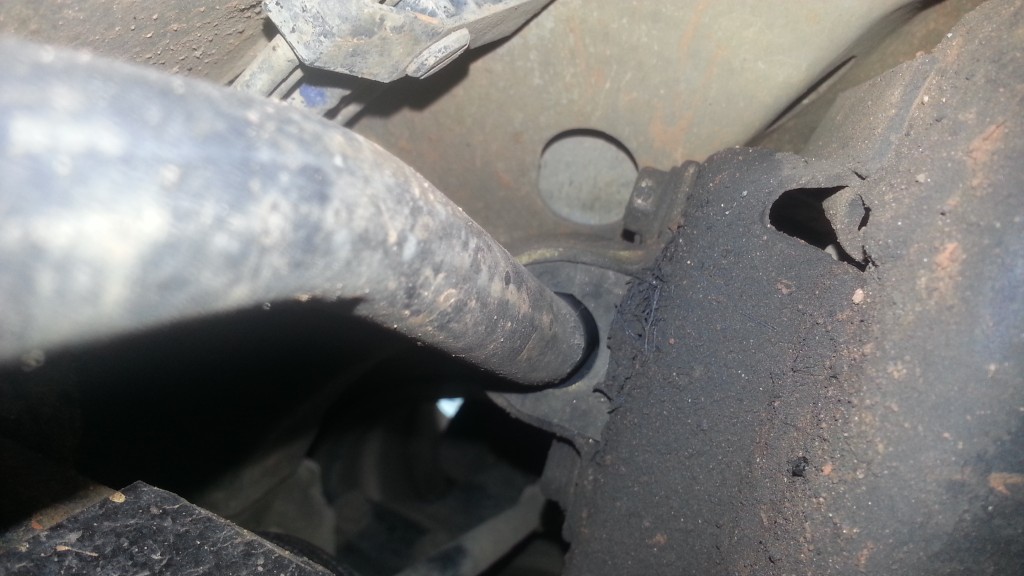

Aí analisando a região ainda descobri uma "folguinha" nas buchas da estabilizadora:
Masssssss, com estava determinado a resolver o problema, depois de desistir da caixa e das buchas e rolamentos da coluna, descobri uma folguinha na junta universal, como no vídeo que fiz abaixo, como num passe de mágica a folga sanou!!!! Parou a bateção e rua de paralelepipedos, ainda existe uma minuscula folga sentida no volante ao girar, mas aí vou considerar a junta com folga mesmo e planejar a substituição em breve, nada como um "esticada" nela.
