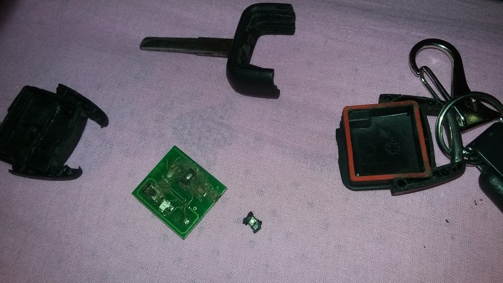

Segue a foto do meu telecomando é de três comandos mas as placas estão danificadas uma dúvida não vem bateria para alimentar não entendi?? Onde encontro outro transponder com bateria pois este que tá no meu não tem bateria . O meu vectra é 2000 cdImagem

Duas fotos de ambos lados em que site acha esse transponder?? :9: :47: Imagem

o transponde deveria estar encaixado no local que destaquei ...
falta tambem o suporte da bateria ... esta placa tambem não inspira muita confiança
acho que um conjunto completo seria mais indicado .... lembrando que vai precisar do inforcard
com os codigo para programar ...

Ok pode me passar onde encontro completo?? Link do site? Sobre Inforcard tenho o cartão com os códigos.
