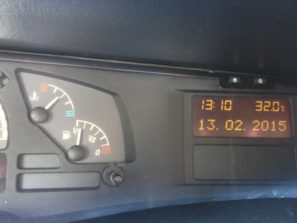

Almeidão, aproveitando tirei uma foto do marcador com o motor quente, não consegui tirar com a ventoinha ligada, mas enfim, me responda se é normal a temperatura sem o ar e dentro da cidade estar nesta posição, tenho medo de estar muito além do permitido, pois não tem o grau em números, como existe em seu painel.
Vectra Expression Azul Darscena (Perolizado) 2002. OPEL MOD!!
Mensagens: 9347
Re: Dúvidas temperatura do motor
por Almeidão » 13 Fev 2015, 22:05
[JAFS] escreveu:Almeidão, aproveitando tirei uma foto do marcador com o motor quente, não consegui tirar com a ventoinha ligada, mas enfim, me responda se é normal a temperatura sem o ar e dentro da cidade estar nesta posição, tenho medo de estar muito além do permitido, pois não tem o grau em números, como existe em seu painel.
Realmente, se a ventoinha ai não tiver ligada, está acima do normal mas não muito além, e se na estrada estiver lá nos 82º e só na cidade fica assim, o problema pode ser o sensor de temperatura da central, aliás bem barato para o seu carro, ele usa o MTE 4051 ou original. Sendo que somente MTE fabrica isto, ainda não conheço outro fabricante.

Já informei, mas reforço, tem sim termostática para o seu carro, é o refil MTE 211-82º. Se o bico, ou saida estiver ruim, ai voce tem que trocar ela completa, caso contrário, só o refil.
Ok Almeidão, vou fazer os testes e depois retorno, o meu tem ficado em pista livre sempre na casa dos 90º, a ventoinha arma, qdo chega proximo ao 92º, quando muito em pista livre tem marcado 87º aproximadamente, nunca fica perto de 82º depois que chega a temperatura de trabalho, e quando ligo o ar condicionado reparei que chegou a 95º e sempre desligo o ar por medo de esquentar demais e ferver, então ele volta para 90º, vou conferir todas as peças que você citou, sensor de temperatura, valvula termostatica, este presostato do ar fica onde?
Não adianta procurar o pressostato, pela informação sua, precisas primeiro acertar o sistema em estrada livre, e ai está pegando, Ou você tem um radiador entupido ou uma termostática errada ou emperrada. Se não solucionar isto, não adianta pular para o próximo passo.
Adianto para ti, haja o que houver, este tipo de radiador não tem conserto, não tem como limpar, ou seja qualquer coisa que voce for tentar fazer nele se ele for o problema, será jogar dinheiro fora.
