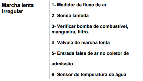

No caso do nosso amigo aqui, sobre a lenta estar irregular, baixe o arquivo aqui do forum e siga esses passos:
No caso dele a sonda lambda é a 2ª peça a ser verificada.
