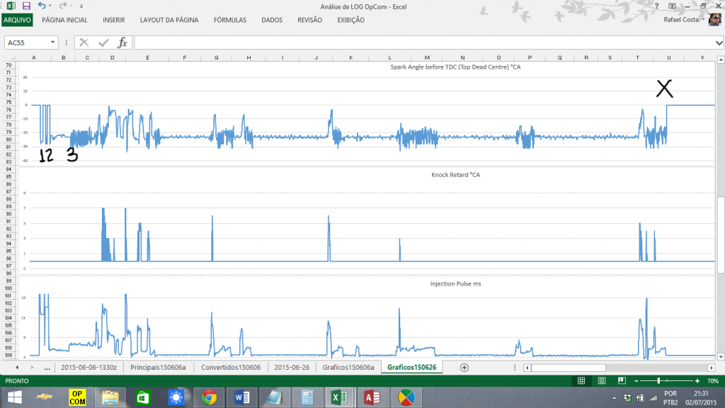

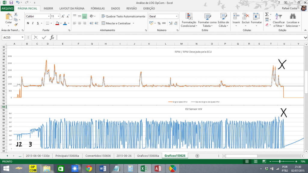

Aí beleza, peguei os dados adquiridos pelo OPCOM e converti em gráficos.
O 1, 2 e 3 são as tentativas de virar a chave e fazer o carro pegar (a sensação é como se ele estivesse sem combustível, mas a pressão da bomba está ok!)
Ai que me gerou mais dúvidas, se o sensor estivesse com o cabo rompido não registraria voltagem nenhuma correto?
Por que uma variação tão grande? de 20mV a 700mV? (catalisador entupido poderia fazer isso? ou simularia uma leitura pobre?)
Ah, pode ser o emulador do sensor de O2 do GNV, mas troquei ele e a leitura ficou EXATAMENTE IGUAL.
O que vocês fariam na minha situação?

Sensor de temperatura eu troquei em abril do ano passado (deu problema mesmo). Troquei ele e o sensor de temperatura no painel. o sensor O2 é de 3 fios (é uma merda achar, só estou achando as Bosch universais, você recomenda?). O que você acha daquele gráfico da milivoltagem dela? Aquela amplitude eu achei muito louca! depois que a temperatura do escape sobe um pouquinho a leitura fica muito louca!

Sobre o gráfico, prefiro não compentar. Digamos que seu carro esteja afogando com problema no reulador de pressão, o gráfico vai mostrar algo sobre qualquer coisa eletronica, nada sobe o regulador de pressão, o mesmo vai acontecer caso tenha um bico falhando por parte elétrica e na hora que voce colocar os medidores, vai acusar algo na sonda por ter tido minutos antes falhado um bico. Então melhro não comentar sobre ests gráficos.
