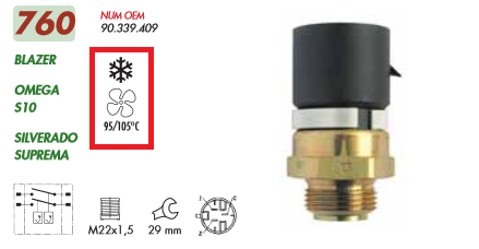

Almeidão boa tarde, consegui trocar o cebolão, porem não adiantou muita coisa.
estou com uma duvida, você recomenda o Cebolão MTE 760, pelo uq pude ver no seu video no ytb
seu carro não passa dos 90º, sendo que na tabela do mte-thomson a temperatura do MTE 760 é de 95/105°C
uq ao meu ponto de vista a ventoinha arma o primeiro estagio nos 95º.
estou correto ?

1- Sobre o que o cebolão mostra, e o que você vê no painel. Este 95 é o primeiro estágio da temperatura da água e no painel mostra 88. o segundo estágio mostra 105 que é a temperatura da água, no painel vai está com 93. Isto se o radiador estiver em perfeito estado.

boa tarde almeidão,
meu vectra gls 2.0 97 está com esse cebolão mte 760 na cidade ele trabalha em 90 º, quando pego engarrafamento ele vai para uns 95º e na estrada quando solto ele desengatado a temperatura cai para 82º +/-, quando acelero volta ficar perto dos 90º
acho que não está normal.

Não está normal, ele acelerando nas rodovias sem ar tem que ficar em 82 se não for subida, já ao soltar o acelerador tipo descer a temperatura baixa por desligar o motor, ou seja mesmo com o radiador comprometido ainda passa um pouco de água que será esfriada e ao passar pelo motor quente porém desligado ela vai baixar mesmo, porem se ele chega em 82 descendo, se tiver normal na mesma descida ele irá baixar dos 80. Quando digo desligado é que ao soltar o acelerador e estando engrenado o motor não recebe mais alimentação, mas a água continua circulando. O seu caso pode ser radiador também, mas antes precisa trocar a termostática para checar se altera algo, se não alterar então com certeza o problema será o radiador. Sobre a válvula, você não precisa trocar para testar, basta tirar ela e andar sem ela por uma semana, se o problema persistir, você terá que trocar o radiador, se o problema acertar, basta voce colocar uma Termostática nova e que ela seja com 82º, não pode ser mais que isto, o seu carro não suporta outra. Repito, o normal é 82 nas rodovias e no máximo 90 no tráfico pesado, sendo que 90 ele chega mais desce, não fica estático nunca.
