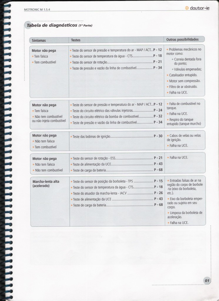

parece que não tem faisca ... analise estes itens
