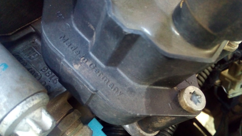

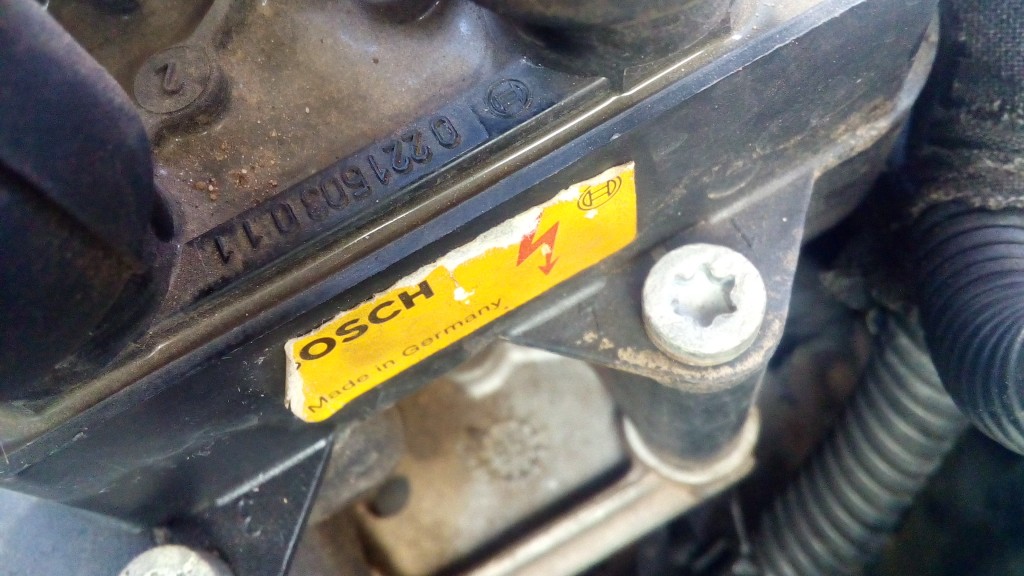

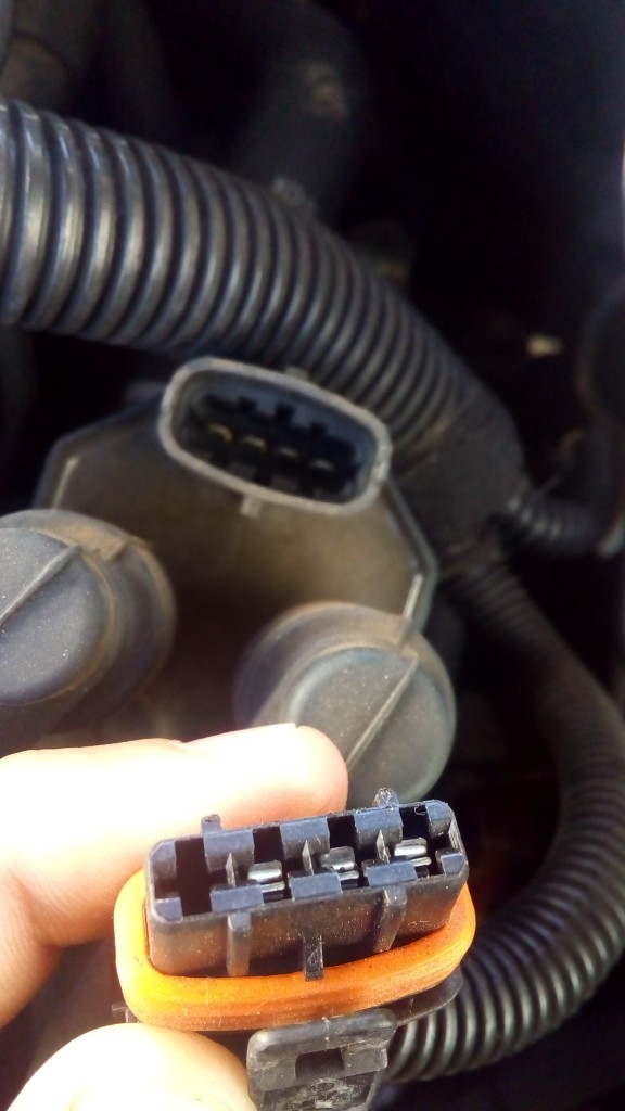

Fala João, tudo tranquilo?Olha só, meu VCD B 96/97 2.0 16v (Igual ao seu porém com teto e PRATA HUET) ta gastando tipo V8, e falhando em alta as vezes, suponho que seja bobina, cabos e velas. Bom, a dúvida é a seguinte, (visto que quando comprei o carro ele veio (GAMBIARRA) com 2 tipos de conectores para a bobina) a bobina dele é a do SFI (GSI) que custa em torno de 700 dilmas ou pode ser/é outra normal, que gira em torno de 300?? Se puder mandar uma fotinho da bobina/conector!! Agradeço desde já!! Abraço!!
Alto consumo e falha com giro alto - VECTRA CD 2.0 16v 141cv
por JoãodoValle » 28 Jul 2016, 11:23
Amigo eu repudio qualquer tipo de gambiarra ou adaptação de outros carros (que não sejam itens de série), uma vez troquei o cavalete da minha válvula termostática do outro GLS só por causa da posição dos sensores estar invertida, mesmo não influenciando em nada não admito coisa errada.
Eu no seu lugar comprava uma bobina nova e começava tudo denovo voltando o sistema o mais original possível, larga dessa de SFI aí e poe a original com o chicote original, depois vc começa a revisão básica, limpeza de tbi, teste de velas, cabos, bicos, vazão da bomba (acho que teu problema pode ser isso ou regulador de pressão) aí vc já tem um parâmetro para começar a diagnosticar o defeito, sobre a marca da bobina dizem (não testei ainda) que tem a bobina pro nosso carro da magnetti marelli e parece ser tão boa quanto bosch e metade do preço, aí fica a sua disposição, eu colocaria no meu sim.

É que tem 2 chicotes, eu estou usando o ovalado igual ao seu, o outro ta ali por estar... Essa marca MTE é boa? Magneti Marelli eu não encontrei.. Vou dar uma pesquisada aqui nas AP da minha cidade.. Obrigado abraço!!
Garagem do JoãodoValle - Nova Aquisição VECTRA CD 2.0 16v 141cv Vermelho Breton
por JoãodoValle » 28 Jul 2016, 15:05
Então, esse chicote deve ser de outra coisa. MTE num geral é boa sim, eu nunca tive problemas com nada que comprei deles, massssss, não posso garantir, o atendimento deles é excelente.
