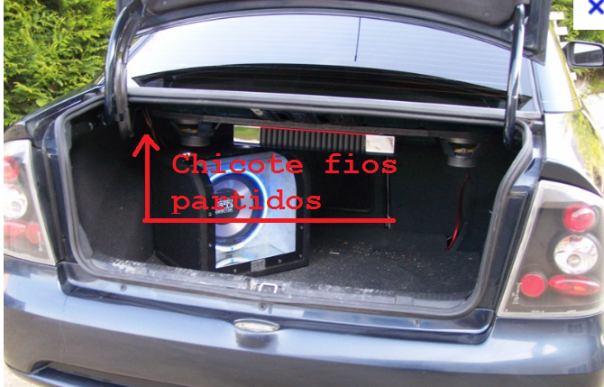

Ola Jean
Aconteceu no meu Vectra, eram os fios partidos à beira da dobradiça da porta do porta malas, vai uma foto de uma Astra, mas é igual au Vectra,
os fios partem au abrir a mala.

Eae Joaquim, blz cara?
Então, eu dei uma olhada nos fios na parte que vc indicou, e nada de fio quebrado. Conferi todos os fios expostos no porta malas e não vi nenhum deles em mal estado, ou quebrados. O estranho é que todas as luzes do carro funcionam normalmente, só a da placa que não.
Alguém tem alguma ideia?
