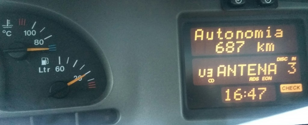

O manómetro do combustível fica preso ali perto dos 20 litros tendo de levar umas pancadinhas para ir ao sítio. Meti 40 litros e o ponteiro foi lá para cima, penso que para um valor correcto. Depois de o desligar e ligar novamente ficou preso novamente, embora a autonomia do computador de bordo mostre um valor correcto (penso eu). Se desmontar o quadrante e lubrificar com wd40 acham que vai ao sítio ou terei mesmo de trocar o manómetro do combustível ou pior ainda todo o quadrante?

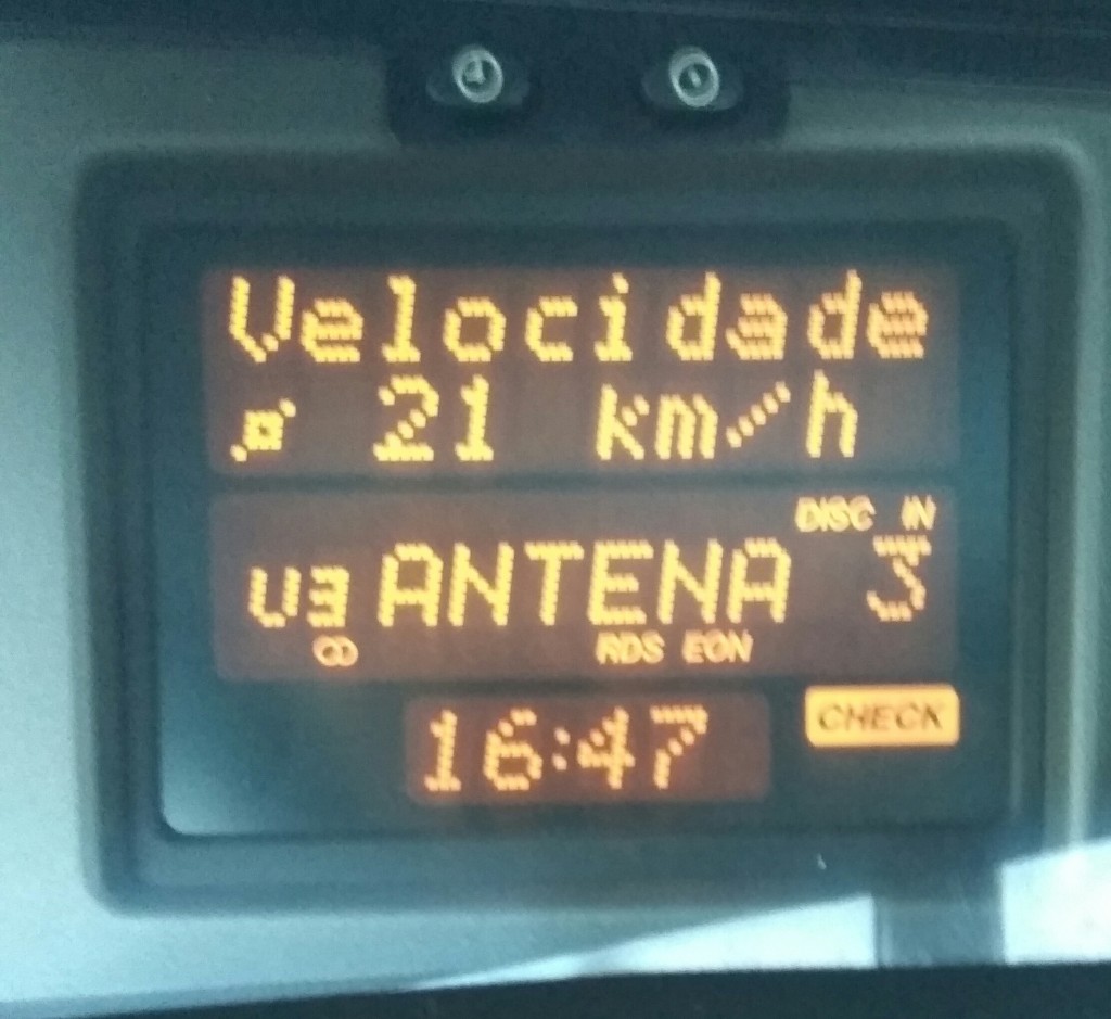

O sensor de velocidade do computador de bordo tb não está bom, sabem o que terei de corrigir, onde ficará o sensor de velocidade?

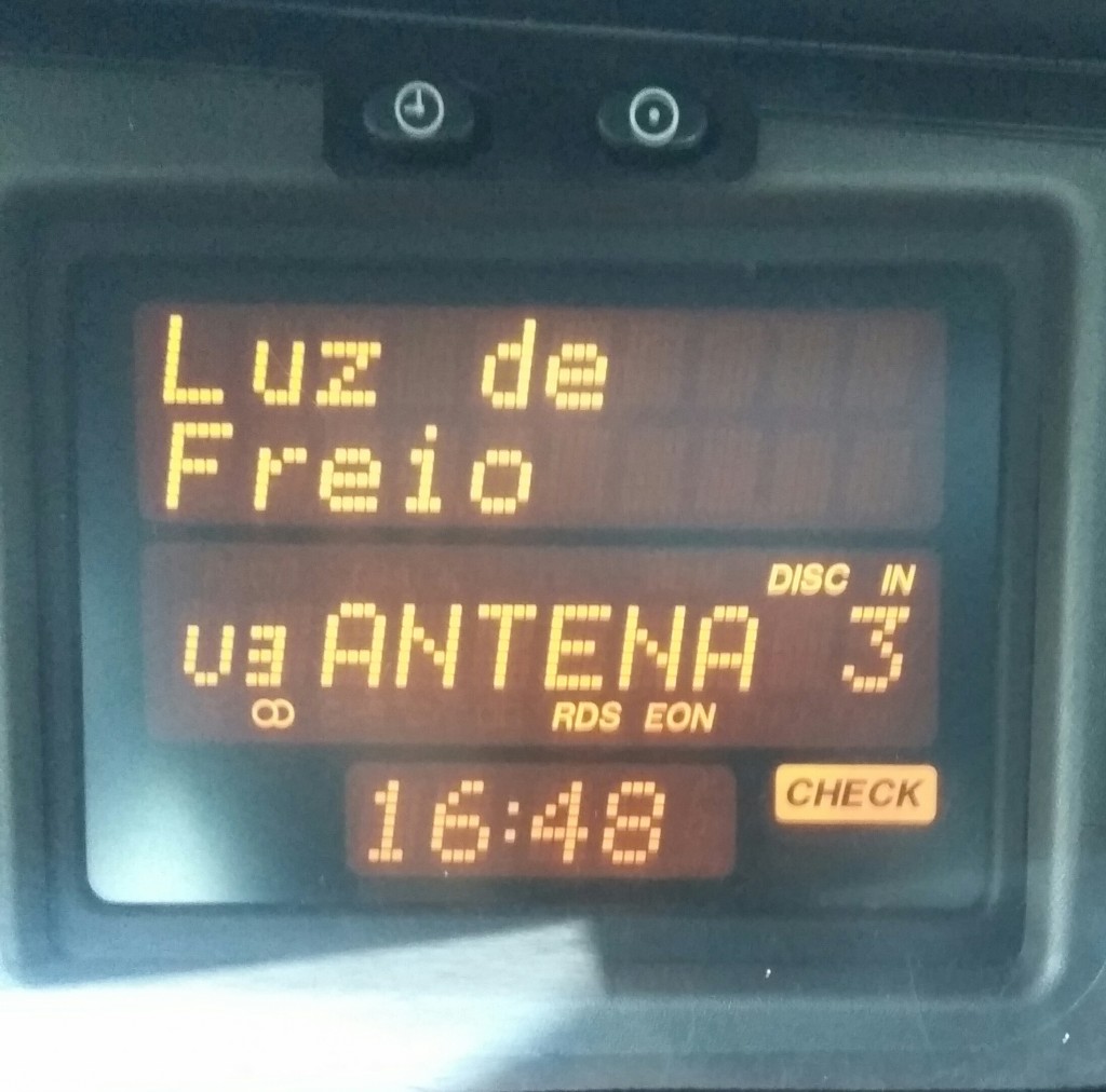

No computador de bordo aparece o erro de luz do freio mas as luzes do travão estão todas a funcionar... Fazem ideia do que se passa? De algum modo ele não está a receber a informação correcta, não?

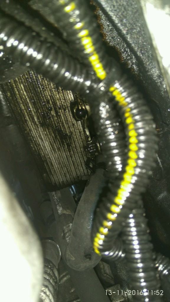

Anexo tb foto tirada por baixo do motor da fuga de óleo numa peça que não sei para que serve

quanto ao marcador de combustivel ... se com as batidinhas no painel ele voltou a marcar pode descatar a boia
o problema deve estar mesmo no motor ou mecanismo do ponteiro

Troquei os cabos dos sensores das pastilhas dos travões à frente (10 euros cada um) e os avisos de luz de frei desapareceram.
A informação da velocidade já voltou ao normal... penso que o carros esteve muito tempo parado com a ignição ligada mas sem trabalhar. O CB devia estar a fazer contas a esse tempo parado...
Agora tenho só um aviso que não sei o que é: "Controlar luz freio", aparece sempre quando ligo o carro, carrego no travão e desaparece. Será um teste obrigatório sempre que se liga o carro?
Falta só ver o aviso dos médios, que penso ser do motor do xenon.
Várias avarias
por Arquiteto » 14 Nov 2016, 16:59
blz sergio isto mesmo e normal ... e tipo um check control ok
