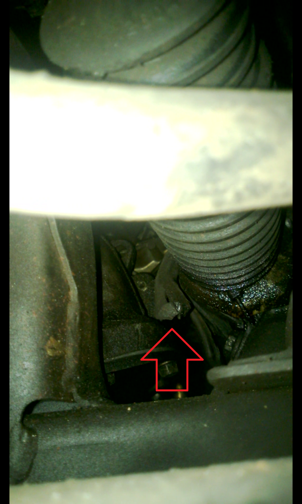

Amigos, eu tava notando que desde que comprei meu carro, ele produzia um ruído de aspiração da injeção irritante em certas ocasiões, além do ruído do motor também ser muito alto em outras ocasiões. Principalmente com os vidros fechados.
Já tinha revirado TUDO no carro em busca de algum "buraco" não tapado na parede corta fogo, olhei as passagens do cabo do acelerador, freio, embreagem e aquela do trambulador.
Um belo dia eu tive que trocar as buchas da barra estabilizadora que estavam criando um CRECK NHEC :38: quando passava em quebra molas ou rampas de garagem e resolvi olhar por baixo do carro, já que o mecânico teve que afrouxar o "agregado"(nome vulgar para o sub-chassi).
Aí descobri a origem ou pelo menos penso que seja, dos ruídos... na caixa de direção existe um anel de borracha espumada que faz a função de vedador de pó e ruídos. A minha estava TODA corroída e com pedaços faltando(imagino que possa ter vazado óleo da caixa em alguma época e daí ter apodrecido a borracha. E a DONA GM não deve ter feito uma especificação de borracha RESISTENTE ao óleo pra colocar ali...
Aqui abaixo uma sequencia com uma foto que tirei pela caixa de rodas esquerda. E outra que tirei já por baixo do carro, logo abaixo do lugar do motorista. Marquei uma foto pra vocês terem noção da erosão da borracha. Todas feitas com o agregado um pouco deslocado para que se efetuasse a troca da bucha da barra. Me ferrei na mão de obra, pois se soubesse disso antes era fácil de aproveitar pra trocar ! heheheheh! !

Então Luiz, o problema do meu carro não era o vedador como você mesmo já havia falado, o problema estava nas buchas da direção, foi esse o nome dado pelo mecânico, infelizmente não estava junto durante a troca, meu pai que levou o carro e depois foi buscar, mais segue a imagem com a bucha antiga, da pra ver certinho ela fora:
Valeu pela ajuda!

Boa dica do Mesteck. Aproveito pra dizer que voce deve olhar essa coifa, ou guarda pó dos braços de direção. Eles estao presos com fita plastica, o que é errado, tem que ser com braçadeira metálica, justamente pra ficarem ajustadinhos e evitar esse vazamento de oleo que aparece na foto...
O kit é vendido completinho e só basta um mecanico com boa capacidade e MAOS PEQUENAS(hehehe é sério!!) pra instalar, pois o espaço de trabalho ali é RIDICULO! ! O bom é que se limpar direitinho e instalar da maneira certa, só vai ter que mexer de novo se tiver que arrancar a caixa fora ou empenar o braço da direção...
