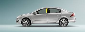

Na hora de descer, ele descia bem rápido e reto, já na hora de subir chegava na metade do caminho ele começava a ir para frente, fazendo com que se distanciasse da coluna do carro, então tinha que ir com a mão puxando o vidro para trás e faltando dois dedos para fechar completamente, eu parava no botão para não esmagar meus dedos e poder apenas puxar o vidro "prensando". A imagem a seguir, a parte amarela mostra exatamente como o vidro sobe. Ele vai fazendo esse caminho:
Meu pai não sabia que tinha que puxar e falei para ele dar um auxílio na subida, MAS ele não puxou para trás, ele empurrou para frente, só deu para ouvir um barulhão dentro da porta e a parte da frente do vidro caindo para dentro da porta. Tive que parar o carro para levantar o vidro e até então nunca mais abaixei, pois 2x acidentalmente aconteceu de eu esquecer de avisar a pessoa e eles entraram abaixando o vidro do carro, ai já se viu o sufoco né...
Ai eu pergunto, isso realmente é a canaleta? Pois olhando na internet a canaleta parece somente a parte de cima, creio que o que está ruim é dentro da porta.

Canaletas também influenciam no funcionamento do vidro, mas não tanto assim. Elas são um dos "trilhos" dos vidros, e quando os mesmos estão pesados para subir e descer, normalmente a culpa é delas.
O correto é que, ao trocar as canaletas, seja feita uma revisão em todo o mecanismo, com troca das buchas de nylon que vão na base do vidro (custam barato), uma boa limpeza e aplicação de nova graxa, concluindo o trabalho com uma boa regulagem.
No seu caso, acredito que regulagem da maquina que não esta de acordo. Quando ela esta desregulada, o vidro sobe torto e chega até mesmo a travar.
Arrume isso o quanto antes, pois as maquinas de vidro do vectra são bem "violentas", ou seja, tem muita força, o que pode causar a quebra da própria máquina quando ocorrem estes trancos... Ai amigão, só outra no lugar, e não custa barato.
