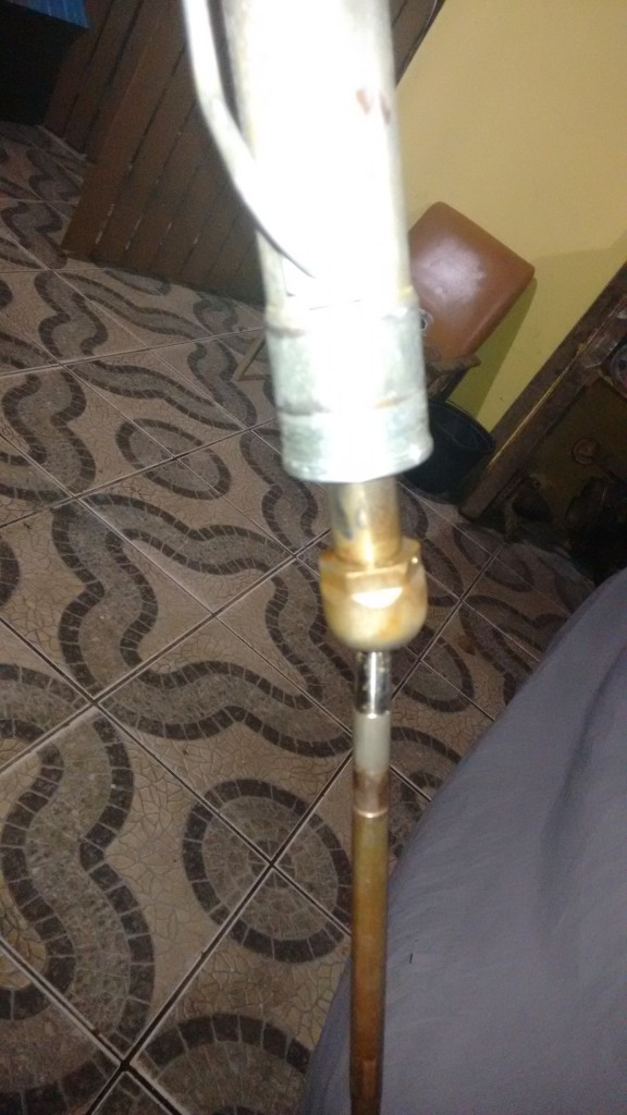

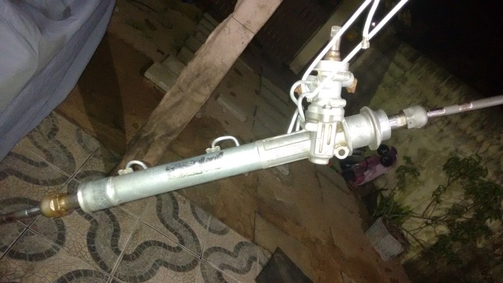

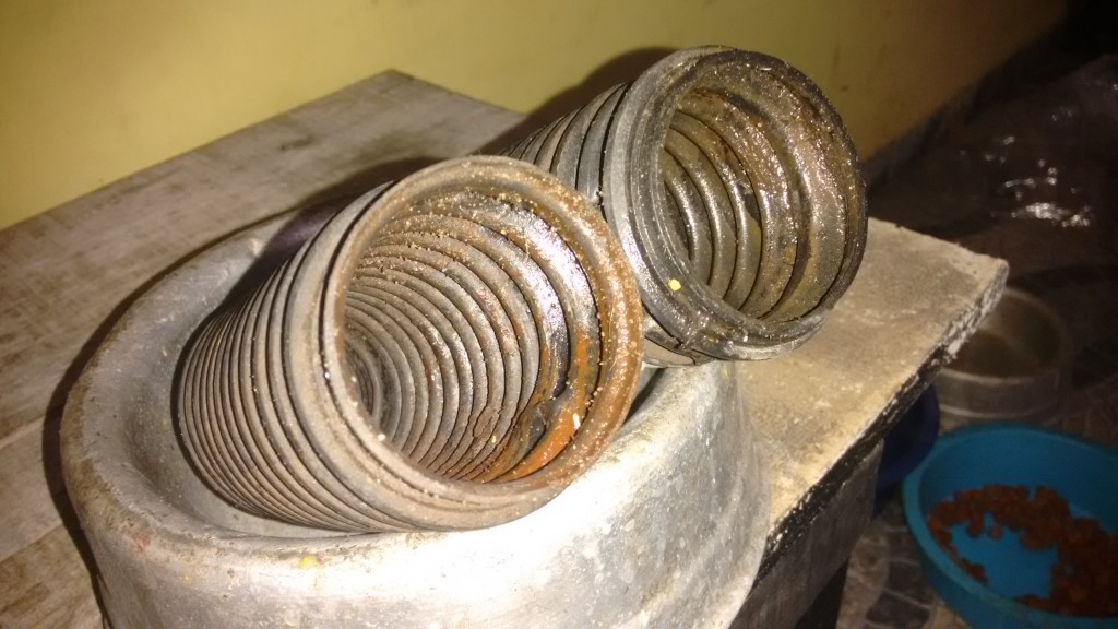

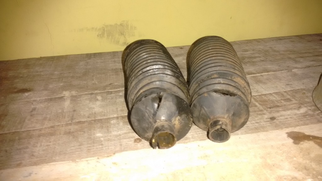

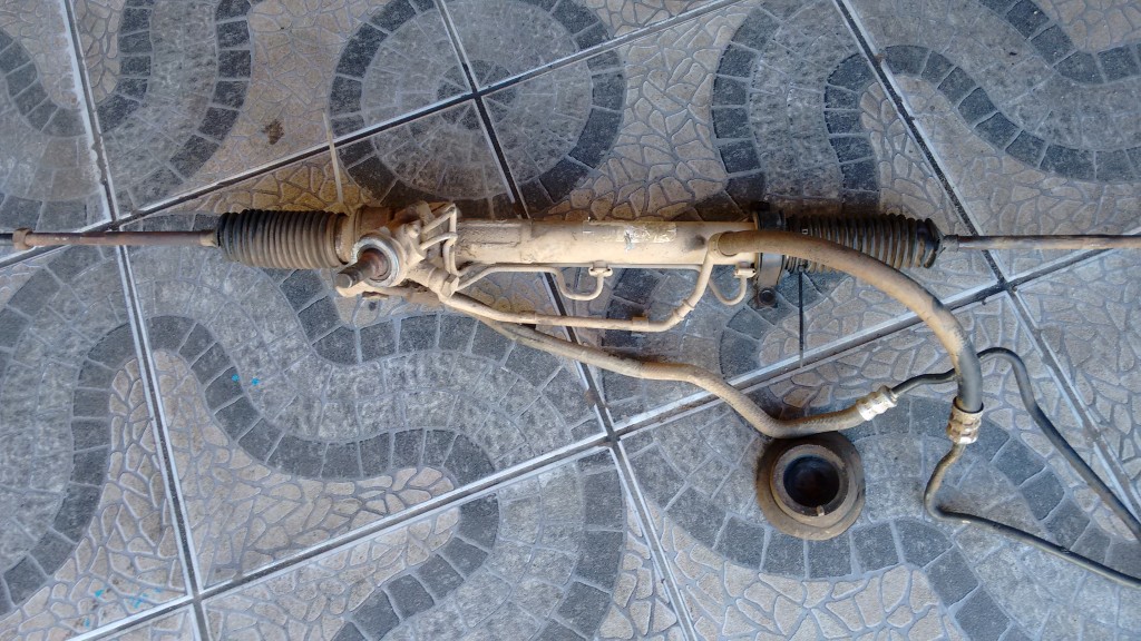

Deixa eu te perguntar uma coisa... as coifas da minha direção estavam rasgadas e eu não observei se estava vazando óleo pois o carro tava parado ha muito tempo e eu iniciei a reforma total dele agora da uma olhada aí nos meus posts, eu retirei, limpei,agora pendurei a caixa pra pintar, depois de retirado as coifas, claro, percebi que tem um lado pingando um pouquinho de óleo do residual que ficou ainda dentro e as coifas velhas estavam um pouco úmidas internamente,veja bem, estavam úmidas não molhadas,vc acha que se eu adicionar as arruelas de teflon que o colega aí em cima falou resolve meu problema ou é melhor eu trocar o reparo completo???
tem umas duas horas q ta nessa posição e não sujou o chão ainda,não sei se da pra ver o vazamento aí nessa foto?
olha as fotos das coifas velhas aí;
eu que rasguei o lugarzinho que pega a abraçadeira pq tava muito ruim de sair aí cortei
Olha ela aí antes da lavagem;
