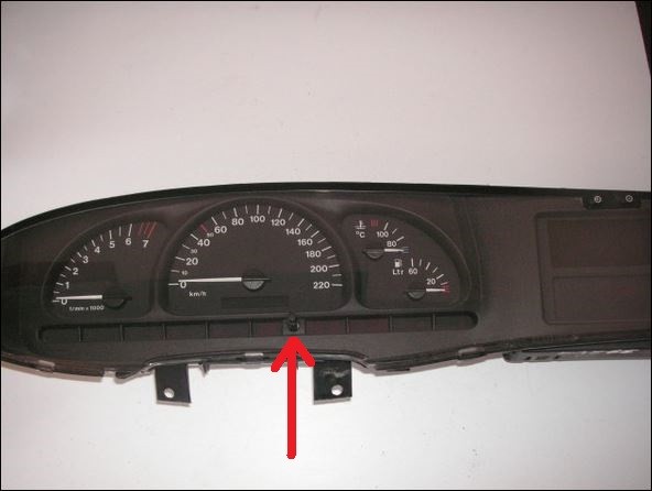

Ola Elvis
Penso que o painel se desprogramou, necessita ser programado de novo, tambem pode ser o botão para reset dos Kilometros que empancou (na imagem) tente carregar no botão para verificar se ele solta para fora sozinho, se for o caso, o seu painel têm de ser reprogramado.
