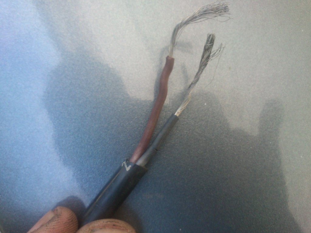

Bom pessoal, venho aqui pedir uma ajuda sobre o sensor do velocímetro, acontece que o meu sensor partiu, e agora quando eu tive um tempo para tentar resolver tive uma grande surpresa, as duas pontas dos fios são diferentes, um dos lados tem 3 fios, sendo 2 de cobre e um de outro metal na cor prata e do outro lado, tenho 2 fios prateados, sendo todos eles de cores diferentes, ai eu estou sem nenhuma ideia de como unir estes fios, estou achando que tinha um conector ali e acabei perdendo este conector
Esta parte fica em direção ao carro
esta aqui é do sensor
sensor sem conector
Alguém tem alguma pista de como me ajudar? como uma foto do conector com as cores e etc? dependendo eu posso comprar um conector igual para encaixar.

Meu camarada eu já fiz esse serviço no meu e graças a Deus o meu velocimetro voltou a funcionar só não me recordo a imenda das cores...
Esse fio descascado da parte do chicote que vai pro carro vc corta ele, não serve, imenda os marrons e o azul com o preto, se estiver errado o máximo que vai acontecer é não funcionar e você inverte os fios, porém o ideal é fazer esse serviço com um multimetro na escala de resistencia com a chave virada e motor desligado você faz a imenda e passe o sensor no disco de freio ou coloque ele no lugar, sem parafusar, e gire a roda se o valor apresentado no multimetro sofrer alterações está correto a imenda, caso o valor fique parado inverta os fios e refaça o teste, se você fizer o teste com os fios imendados nas duas posições e não tiver alteração no multimetro o sensor foi pro ralo...
Valeu mesmo Man, amanha logo cedo vou testar, eu fiz este teste com o sensor no lugar e parafusado, deu 0v, mas vou inverter os polos amanhã e vou testar a continuidade dos fios que saem daquele relé laranja até o sensor. caso esteja tudo ok e mesmo assim não funcionar, ai é sensor novo :62:
