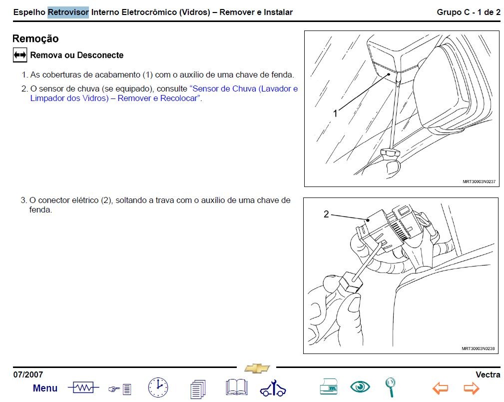

Como faço para retirar o retrovisor interno?
Retrovisor
por Edcezar » 08 Ago 2016, 15:15
leoborgesl escreveu:Fuente del Mensaje Como faço para retirar o retrovisor interno?
Veja se ajuda:

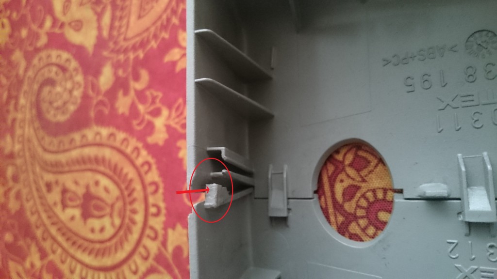

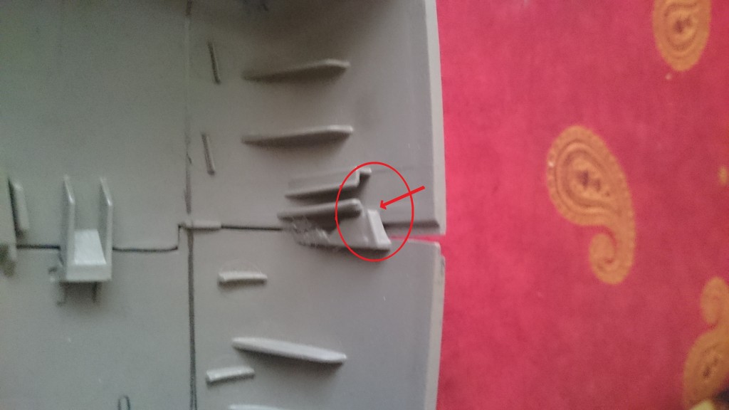

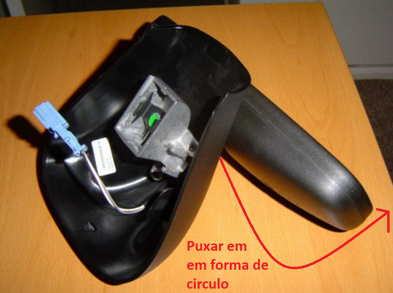

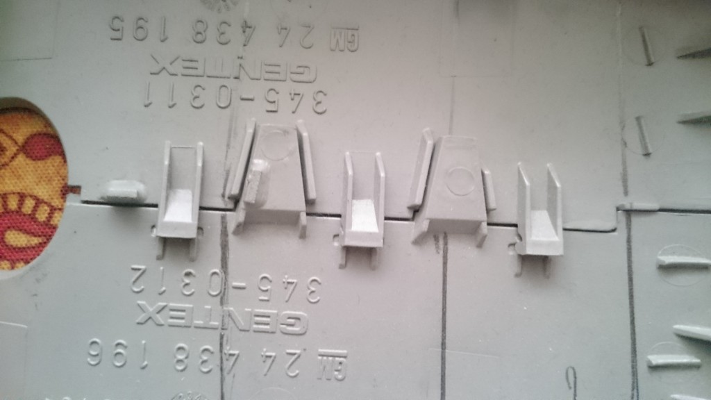

Vai aqui como desmontar o retoviseur, é igual para o normal, e o eletrocromico, so que o eletocromico tem uma caixinha que envolve o sistema de encaixe, pode ser desmontado sem tirar a caixinha, mas cuidado, os fios são curtos e pode arrancar os fios ou partir o conetor se puxar com muita força, cuidado se tirar a caixinha, ela é muito fragil e pode partir os dentinhos que Segura nela como na imagem.
1 Para desmontar, pôr as duas mãos, uma de cada lado do retroviseur, e os pulgars no centro para puxar.
2 Para desmontar, puxar o retroviseur contra o parabrisas e para o tablier, em forma de meio circulo, como na imagem ( na imagem é um retroviseur de Peugeot )
3 Ter atenção de não bater contra o parabrisas com o rétroviseur.
Imagens da caixinha com os dentes de encaixe partidos.

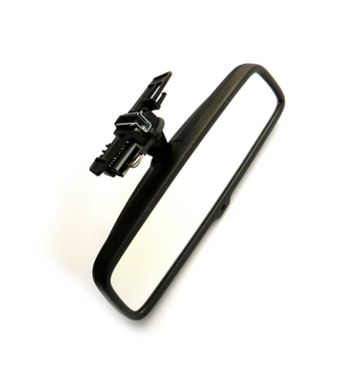

Boa noite amigos, aqui vou eu mais uma vez com as dúvidas. Estou fazendo up's no meu Vectra 98 GLS incluindo ar condicionado digital, entre outras coisas e me surgiu uma dúvida. Não estou conseguindo achar o retrovisor fotocrômico original do Vectra B para comprar, ou acho na gringa ou não acho em sites de confiança. Queria saber se o do Vectra C que é o mesmo que Zafira/Astra dos 2005 pra frente creio serve na base do B ou se tem que trocar ela tbm do parabrisa, porque esses acha bem barato e aos montes. Se alguem fez essa adaptação por ai ja e puder dar uma luz. A parte elétrica sei que é bem mais simples de fazer, quero saber sobre a base e se serve, n fica estranho ou precisa de adaptações ?
Retrovisor Fotocrômico - Duvidas
por Almeidão » 11 Mai 2023, 13:15
Hebrais escreveu:Fuente del Mensaje Boa noite amigos, aqui vou eu mais uma vez com as dúvidas. Estou fazendo up's no meu Vectra 98 GLS incluindo ar condicionado digital, entre outras coisas e me surgiu uma dúvida. Não estou conseguindo achar o retrovisor fotocrômico original do Vectra B para comprar, ou acho na gringa ou não acho em sites de confiança. Queria saber se o do Vectra C que é o mesmo que Zafira/Astra dos 2005 pra frente creio serve na base do B ou se tem que trocar ela tbm do parabrisa, porque esses acha bem barato e aos montes. Se alguem fez essa adaptação por ai ja e puder dar uma luz. A parte elétrica sei que é bem mais simples de fazer, quero saber sobre a base e se serve, n fica estranho ou precisa de adaptações ?
Este aqui que vi rápido no mercado livre que diz ser do vectra 2010 a garra é 100% igual e eu acho que todos devem ser. De qualquer forma, busque pela marca METAGAL, eles fabricam para montadoras e fabricaram com certeza para GM também.
