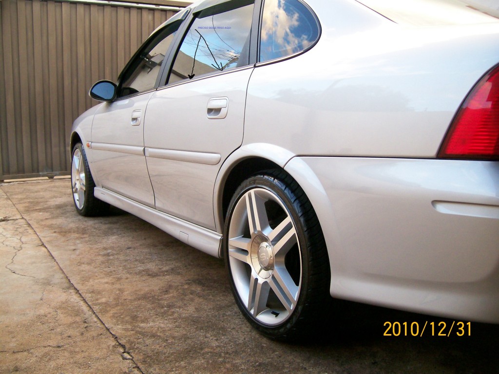

por Reginaldo Oliveira » 05 Set 2014, 18:52
takeshita escreveu:tenho. só não lembro se estão intactos, pois capotei com ele, mas vejo. passa o email.
meu e-mail
r.lopes1974@bol.com.br
O friso que eu preciso é esse :88:

por takeshita » 06 Set 2014, 13:14
Cara, não sei se o meu está inteiro porque foi justamente o lado do motorista que arrastou pelo chão, mas eu verifico e te informo. o que tem o friso do seu carro?

por takeshita » 01 Out 2014, 23:34
Reginaldo, ja conseguiu o friso? como tte disse este lado foi o que arrastou no chao, mas o friso ta 80%, só a ponta dele amassou. ainda te interessa?

por Reginaldo Oliveira » 02 Out 2014, 18:03
takeshita escreveu:Reginaldo, ja conseguiu o friso? como tte disse este lado foi o que arrastou no chao, mas o friso ta 80%, só a ponta dele amassou. ainda te interessa?
Obrigado amigo ,consegui consertar ele ,ficou original ,mas valeu pela atenção :88:
