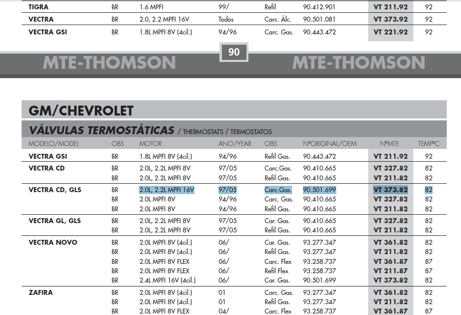

Fala galera!
Há algum tempo atrás troquei a válvula termostática (refil) do meu carro por precaução, e depois disso troquei todas as mangueiras do sistema de arrefecimento, selos do motor, reservatório de expansão, sensor de temperatura, enfim, sistema revisado.
Mas de uns tempos pra cá percebi que o indicador de temperatura do carro agora fica sempre no meio, chegando até a passar por algumas vezes. Como o mecânico que trocou a VT era outro não sei qual o grau desta, então fui atrás de uma 82º conforme orientações que li em alguns tópicos.
Chegando na auto peças passei o código MTE 211.82 e pedi pra conferir no catálogo da MTE se era compatível com o meu carro, já que o tópico onde peguei esse código falava sobre VT para um Vectra C. Quando fomos conferir no catálogo, esse código não é compatível com o modelo do meu carro, e mais, pra minha surpresa no caso do Vectra 2.2 16V não vendo o refil, somente a válvula completa (segundo consta no catálogo da MTE).
Minhas duvidas são:
1 - Esta informação procede?
2 - O refil MTE 211.82 serve no meu carro ou tenho que de fato trocar a VT inteira?
Abs.

Vi esse tópico também.
Na verdade surgiu essa dúvida pq o catálogo simplesmente menciona o motor 16V somente no conjunto completo...

Pessoal, depois de dar uma revirada aqui nas pesquisas e analisar bem a válvula que eu comprei cheguei a seguinte conclusão, a válvula que está no meu carro é um refil do de 8v. Reparem bem que na tabela os códigos mudam de acordo com refil, carcaça, flex e 16v.
Como eu estou usando uma 211.82 a meu ver estou usando uma válvula de Vectra 8v.
O mais engraçado de tudo é que meu carro trabalha com as temperaturas certinhas, arma as ventoinhas a hora que tem que armar, nunca passou da metade do mostrador.
Já entrei em contato com o Almeidão para saber se tem algum problema, mas o grau está certo!
Acredito que não interfira em nada, pois estou a quase 1 ano já usando o sistema desse jeito :47:

Eles não te deram o código MTE dela não?
Se der para ligar lá novamente e pegar o código (não é o código original não é o código MTE tipo 373.82) será de grande valia para continuar o debate :52:
As vezes a tabela que o Diogo colocou está faltando informação!

De acordo com o catalogo eletrônico da MTE para o meu carro existe os dois, refil e carcaça, segue abaixo:
http://www.cate-mte.com.br/produto/pesq ... inhaProd-8
Porém essa é de 87/102º a original do flex, mas como eu já disse anteriormente sobre o que conversei com o Almeidão, ele recomenda que seja utilizada a de 82º.
A válvula do 2.2 16v é a mesma do 2.4 16v (carcaça) portanto posso utilizar a 211.82º do Vectra 2.2 16v gasolina.
Pelo que vi também mesmo o Vectra 2006 sendo 8v pode ser aplicado a válvula 211.87 que é a mesma do Vectra 2.4 16v, portanto estou chegando a concluso que não vai fazer diferença 8v ou 16v por isso a que eu coloquei está funcionando perfeitamente, mas antes de confirmar mesmo prefiro esperar o Almeidão dizer algo sobre o assunto.
