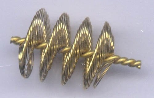

Geralmente essa mangueira suja bem de óleo sim, a borra nada mais é que o acumulo seco desse óleo, olhar o TBI é bem provável que ele esteja sujo de óleo por causa dessa mangueira, infelizmente isso é até normal, porém existe um método bastante eficaz entre os membros aqui do fórum, compre um filtro anti chama dos motores fiasa da fiat e coloque na mangueira que ele não deixa passar o óleo, apenas o vapor, o filtro é esse

Boa tarde, tenho o mesmo motor que voce, nessa mangueira coloquei um ANTI CHAMA DO FIRE, é tipo uma escovinha que segura o oleo e deixa a passagem de ar livre!!!
O custo desse Anti Chama nao passa de 4 reais! Pode colocar que eu aconselho!
