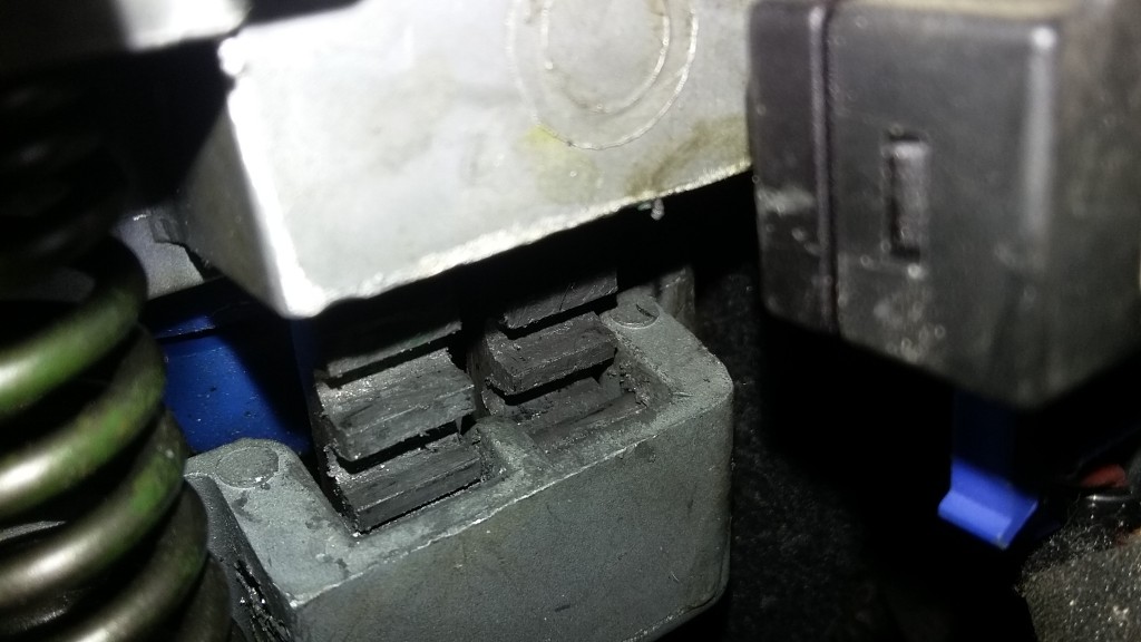

Exato pessoal!
Como disse nosso amigo, Cantordasantigas não precisam se preocuparem é simplesmente o pino que se solta.
As fotos postadas pelo vceza mostra o problema... Para que ainda tem dúvidas de qual pino é, segue mais algumas fotos para enriquecer o tópico:
Nessa foto, olhando pelo lado da ignição mostra o furo sem o pino
Por outro lado, mostra o pino fora do lugar
Aqui o pino já encaixado no seu devido local, é só empurrar o mesmo e pronto, resolvido!
"Os mínimos detalhes é que fazem grandes diferenças"

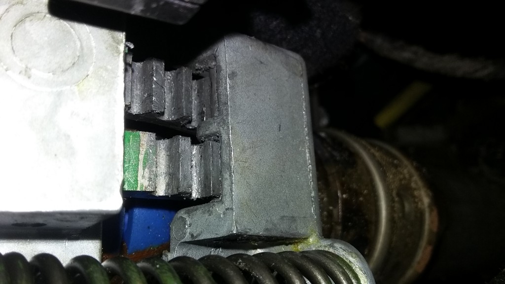

Imagem Pessoal posicionei o pino no lugar só que persiste a folga o que me intriga essas engrenagens os dentes pularam ou desgastaram?

Imagem + fotos de outro ângulo
