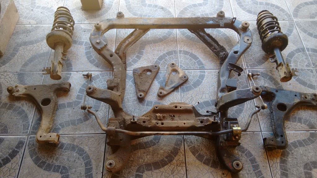

Olha aí o começo dos trabalhos no meu vectrão!!!! pra alguns loucura pura, pra mim extremamente importante!!! PROJETO FENIX!

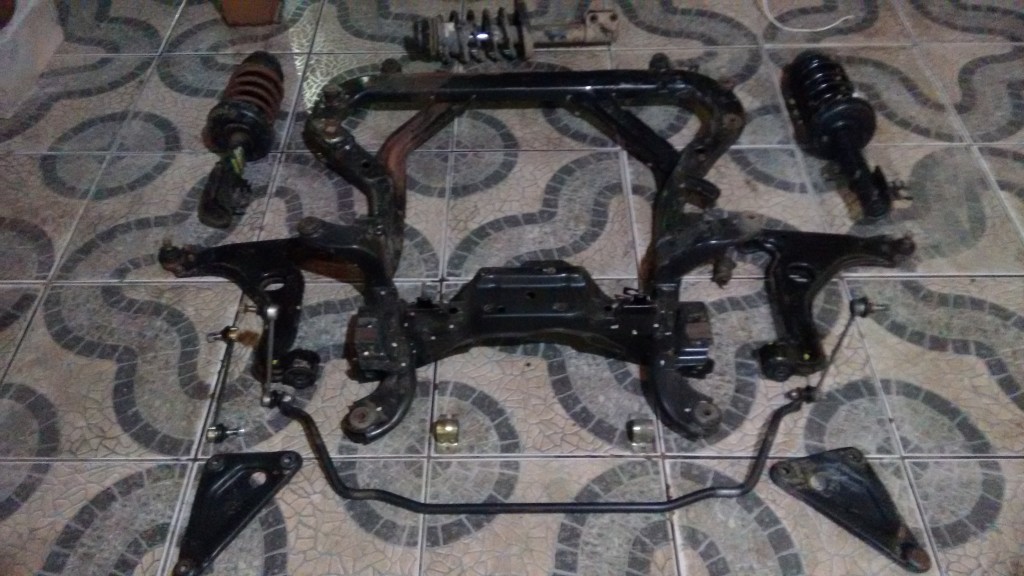

ele está como na segunda foto... na primeira foto a suspensão dianteira completamente fora
-Análise preliminar;
amortecedor lado esquerdo montado errado e prejudicado por isso, uma bucha da bandeja direita em péssimo estado, uma bieleta da barra de torção com a rosca ruim e muita sujeira.

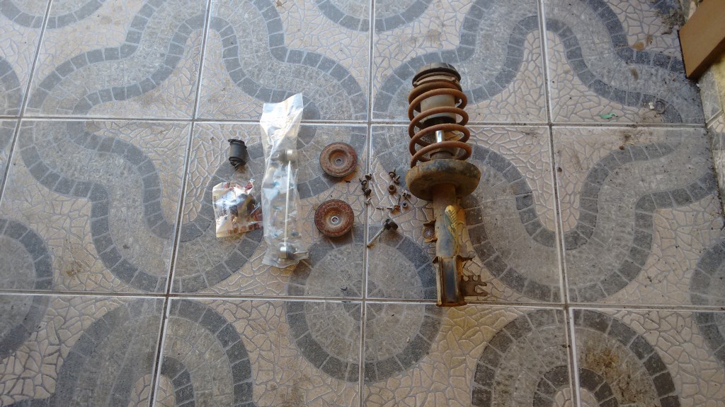

depois de uma saidinha...,
com direito a visita ao ferro velho aqui próximo e com a benção de Deus tinha um vectra lá desmontando consegui um amortecedor muito bom,e mais algumas coisinhas, a bucha da balança mais a bieleta na loja é claro, pq tem coisas que tem ser novas,mais deu pena de ver o carro todo acabado lá no ferro velho!
próximo passo limpeza total de todas as peças, muito trabalho!!
Depois de muito trabalho na limpeza das peças (final de semana inteiro) estamos nesse pé..., claro que não limpei o amortecedor q não vou usar, o que ta na horizontal, não tive q gastar quase nada até agora.só a bieleta 20,00 e a bucha 11,00 e no ferro velho foi fiado não sei quanto ainda
Também não instalei as peças novas ainda.
Nesse ponto fiz uma analise minuciosa das peças e não encontrei nada errado além do que já tinha visto,Graças a Deus, só que algumas peças, como o quadro da suspensão, estão muito arranhadas, estou decidindo o que fazer!!!!
sugestões....?????!!!! depois continuo a saga do projeto FENIX!!

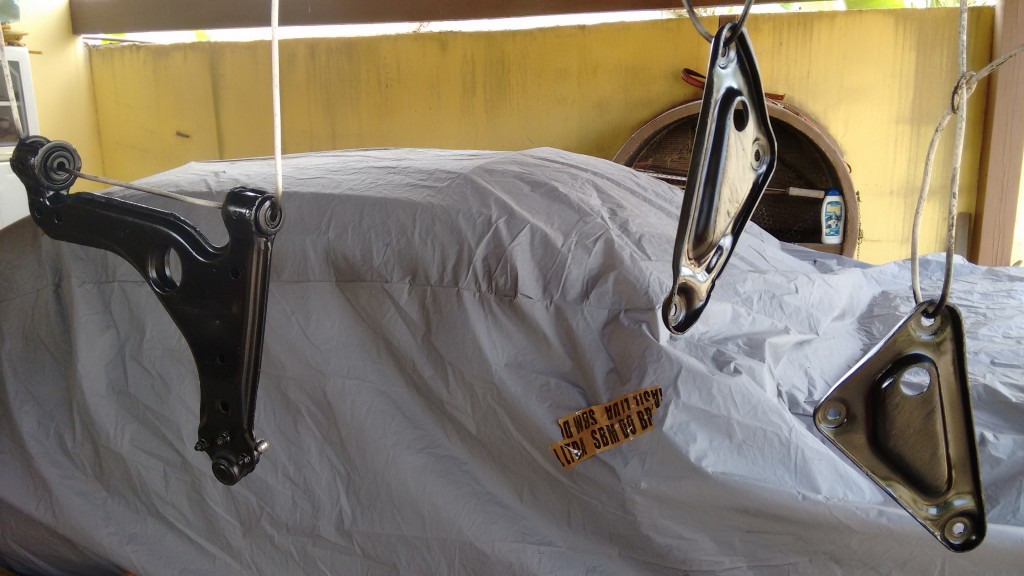

Hoje na hora do almoço, depois de aplicado o fundo fosfatizante (preto fosco vinilico),maneiro da pra ter uma ideia de como vai ficar legal!!!!

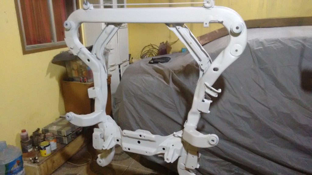

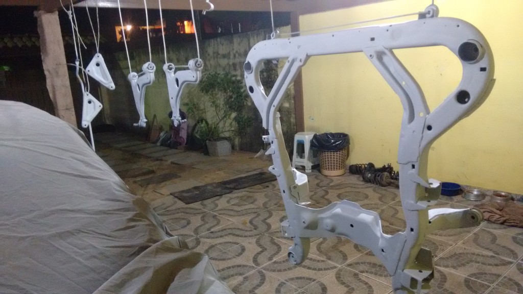

E as 19:00 hs depois de duas demãos de primer nitro asa, diluído a 75%,pra ficar um pouco mais denso e cobrir um pouco os arranhões dos 18 anos de utilização do carro...
Modéstia a parte ficou massa!!!!!
Agora é esperar secar e pintar, amanhã devo dar a primeira demão..., vou usar esmalte sintético pois já tenho aqui em casa,sei que deveria usar P.U, mais a verba ta curta e eu tenho uma lata de esmalte sintético aqui que um amigo me deu a um tempo atras, acho que duas demãos serão suficientes e ficará um serviço de primeira tambem! Um abraço a todos e amanha posto as fotos do final do serviço!

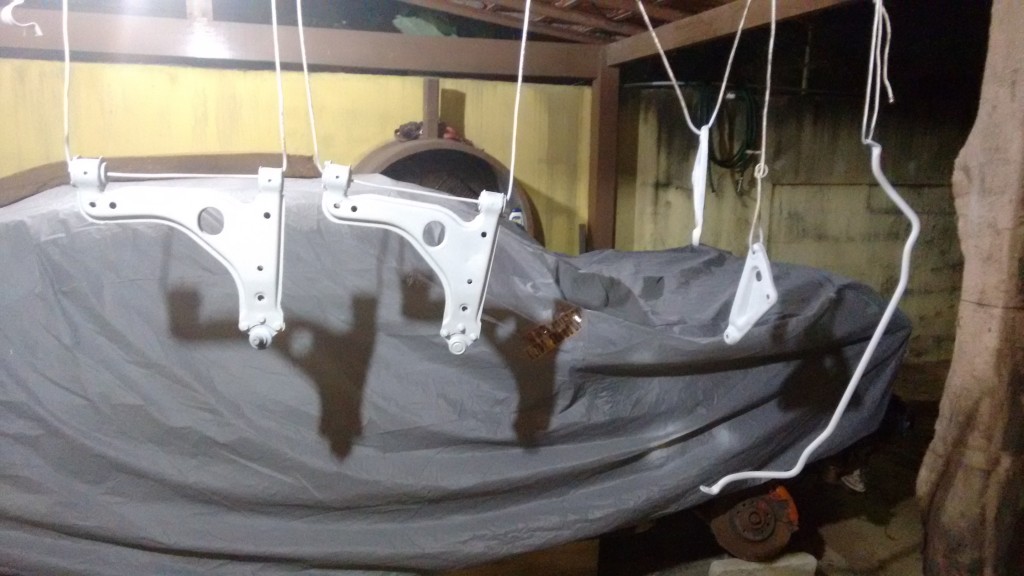

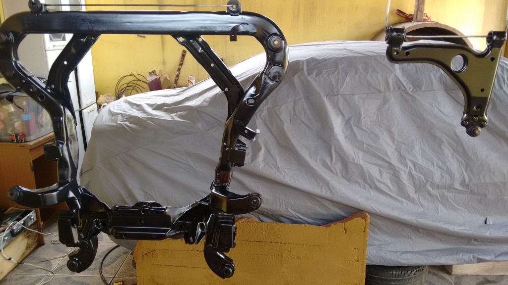

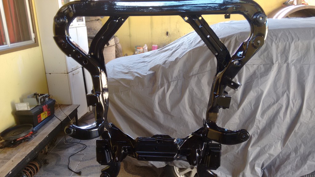

Olha aí o resultado final da pintura das peças da suspensão dianteira,
Modéstia a parte..., ficou massa!!!!
Faltam ainda os amortecedores, que pra variar estão montados errados,o localizador esta fora da posição correta, amanha vou a uma oficina aqui perto refazer a montagem, porque "ainda" não tenho o encolhedor das molas.

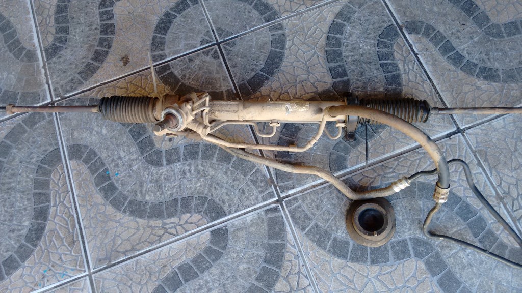

Enquanto isso, já retirei a parte de baixo da direção;
Analise preliminar..., as duas coifas rasgadas, sem folga no acionamento e muita sujeira, próximo passo limpeza minuciosa.

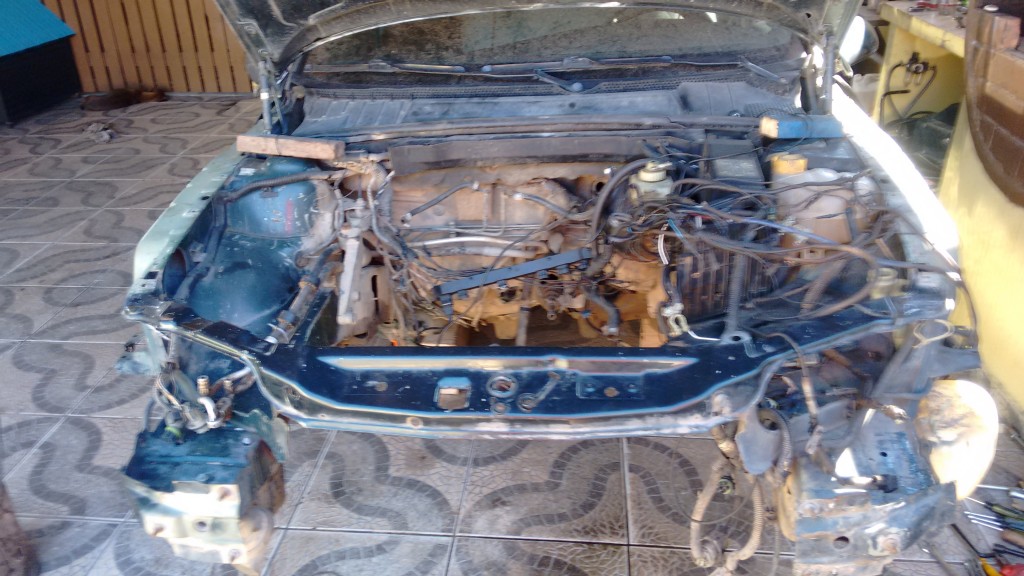

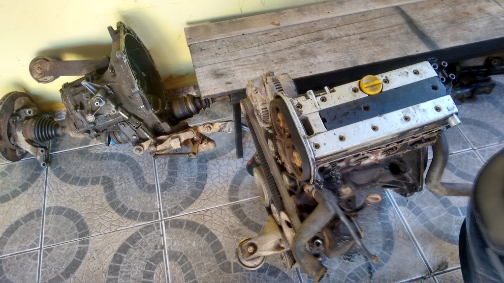

Ah sim..., com relação aos calços duvidosos que eu tava usando, retirei o motor e a caixa de marchas do carro;
o carro ficou assim;
Estou chegando onde eu quero, na chapa do carro, para retirar os pequenos defeitos na chapa e pintura nova!!!
E terminando por hoje..., o objetivo não é emprego no lata velha do hulk, até pq estou satisfeito pacas com emprego que enho hoje e sim ter a minha própria oficina restauradora (leia -se "auto center" bem equipado e com conhecimento de causa por parte do dono)

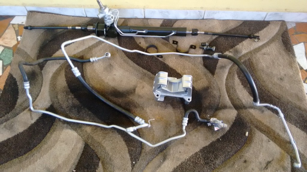

Olha aí como ficou a caixa de direção...
o que eu mais gostei foi das mangueiras ficaram lindas!
Falta ainda as coifas, pq também falta $$$$$ final do mês vem aí!!!! mais já ta pronto só aguardando, vou instalar também duas arruelas de teflon, de 2 e meio milímetros de espessura como vi num tópico aqui do fórum, tem muito serviço ainda pela frente! mais estou focado!
