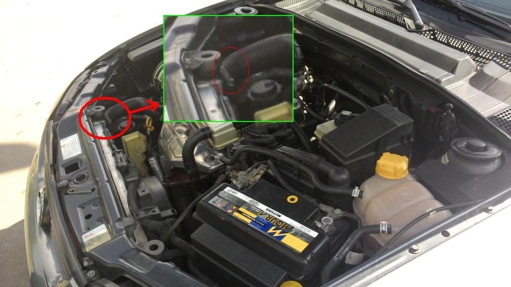

Na véspera do feriado (quarta-feira) dia 29/05, às 21h, resolvi dar uma passeio com a esposa.
Quando cheguei no destino, notei uma mensagem no CB avisando "nivel baixo arrefecimento".
Imediatamente parei o carro para ver o que houve.
Resultado: Quebra bocal superior do radiador!
Isso fez vazar toda a água imediatamente.
O bocal do radiador simplesmente quebrou o pedaço que forma um anel, fazendo soltar a mangueira.
Foi nesse local aqui:
Eu consegui reencaixar a mangueira no que sobrou do radiador, completei a água e fui rodando até a minha casa devagar.
